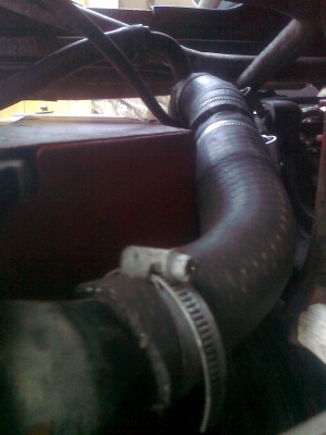

Re: TP3 - Durite d'eau inférieure (diesel)
salut Fabien
sur mon ancien radiateur le diamètre de la sortie du bas fait 36 mm
par contre la photo qui suis met y du recul car j ai dut rallonger de 10 cm vers le bas par contre le coude en "cuivre" évite car en chauffant il va se détremper et ramollir et en cas de sur chauffage ou trop de pression dans le circuit tu risque de voir tes durites se démancher
a plus sylvain
a plus sylvain
c est le diametre du fer de la sortie du radiateur donc du 35 sa doit passer
la durite du trm c est du 40 a l origine
moi aussi j ai fait des raccord en cuivre mais que sur du petit diametre
a plus sylvain
a plus sylvain
