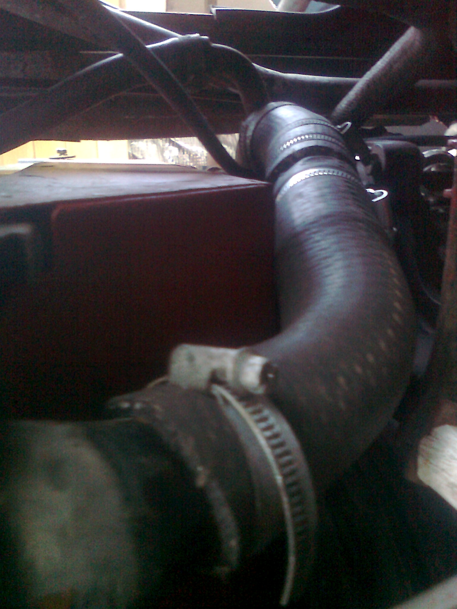

Quelqu'un a sous le coude la géometrie et le diametre intérieur de la durite inferieur (du coude acier au bas du radiateur) sur TP3 diesel ?

Re: TP3 - Durite d'eau inférieure (diesel)
Salut fabien
j essaye de regarder demain matin les diametre mais j ai modifié la mienne pour deux raison ,ma durite d origine bien malade et comme mon radiateur a reculer de 4 cm j ai plus les même angle
a plus sylvain
Merci !
J'arrive pas à mesurer le diametre exact de la sortie de radiateur ; A priori, il existe du 38mm du 41mm & du 45mm en durite "standard", après je pense acheter des coudes standard et mettre un bout de cuivre.
Ok, je pourrait aussi tout vidanger, démonter la durite mais c'est un peu la galere juste pour avoir les mesures & surtout j'ai peur de déchirer la durite (bien malade) en la démontant.
salut Fabien
sur mon ancien radiateur le diamètre de la sortie du bas fait 36 mm
par contre la photo qui suis met y du recul car j ai dut rallonger de 10 cm vers le bas par contre le coude en "cuivre" évite car en chauffant il va se détremper et ramollir et en cas de sur chauffage ou trop de pression dans le circuit tu risque de voir tes durites se démancher
a plus sylvain
a plus sylvain
Merci !
J'ai toujours utilisé du cuivre sur mes raccords de durites sans soucis.
36mm de diametre.... C'est pas de la durite standard alors....
(35mm, 38mm, 41mm & 45mm)
c est le diametre du fer de la sortie du radiateur donc du 35 sa doit passer
la durite du trm c est du 40 a l origine
moi aussi j ai fait des raccord en cuivre mais que sur du petit diametre
a plus sylvain
a plus sylvain
