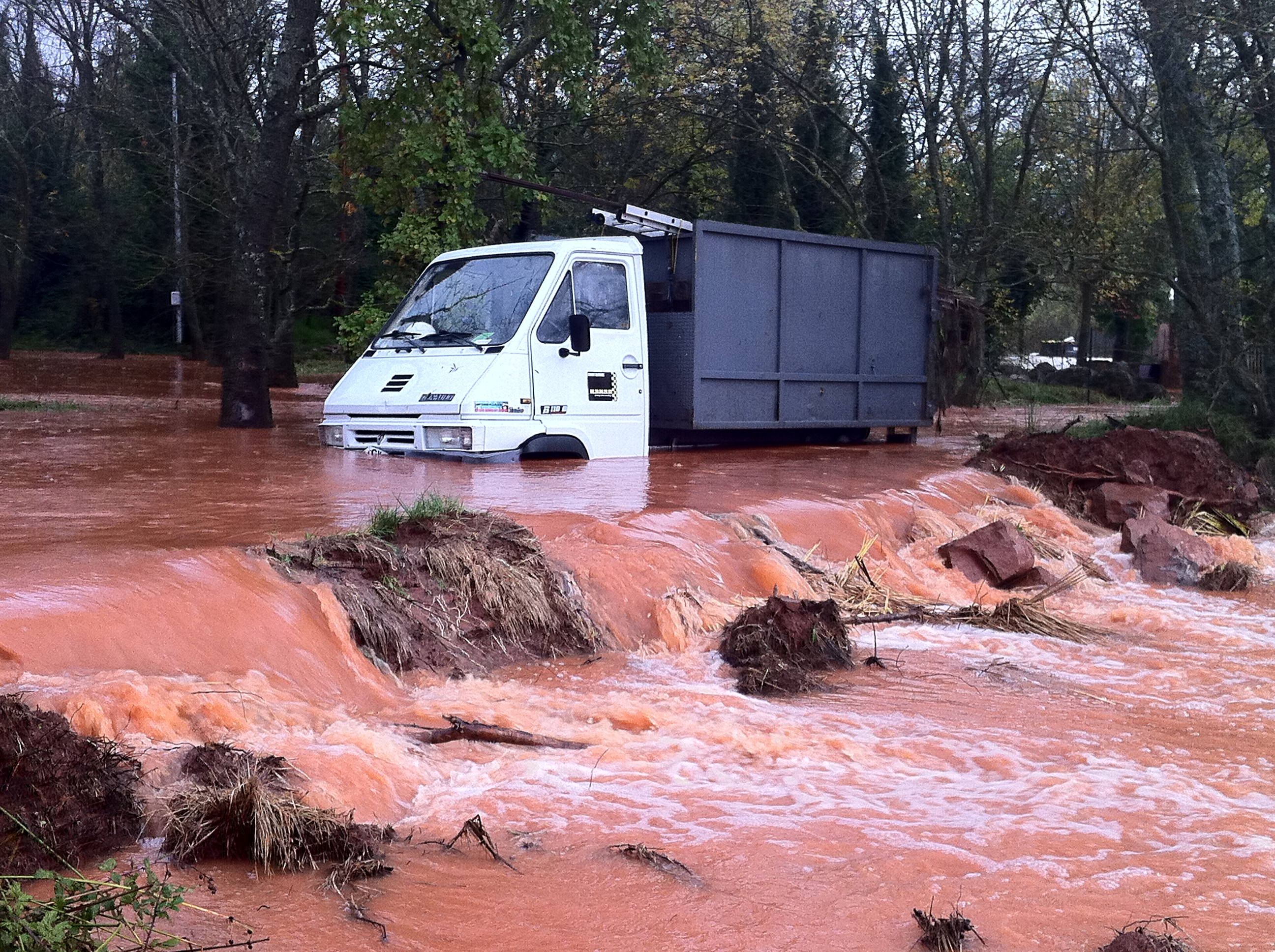

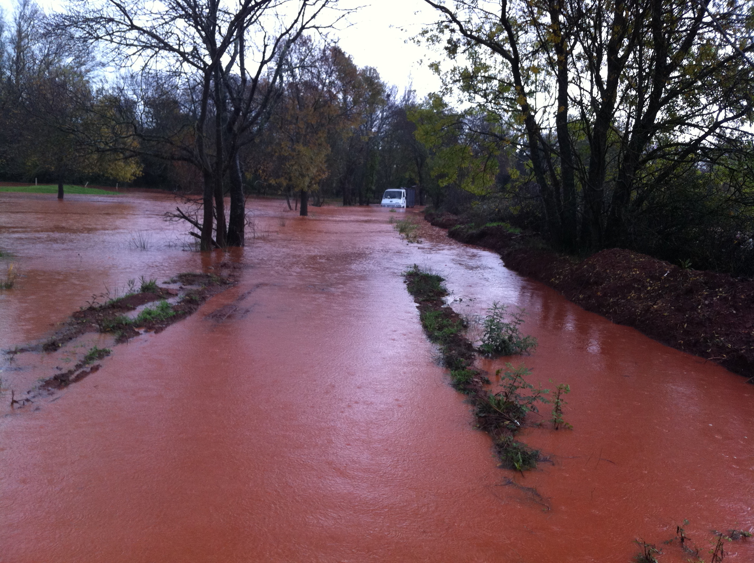

ppfff!!...jamais rien le droit de faire...comment on fait pour s’éclater nous alors...pourtant ce n'ai pas une grosse modif même plutôt un échange avec des pièces différentes !en passant par les carrossiers qui monte les ampirolls ?pas possible non plus?allez ...quoi soyez sympa ...y a bien une solution!! merci pour vos réponses (même négative je suis dégouter
)je pense avoir reussi a inserre une photo pour que vous comprenier mieux pourquoi je veux un passe-partout...pour rentrez chez moi ... amphibie il existe le b 110 ?

salut si g un collegue qui a un b110 ampiroll 4x4 avec treuil avant arrière et je ne pense pas qu'il soit hors la loi vu la "grosse" entreprise qu'il gere...

ok pour les photos il faut que je remette la main dessus...sinon ça roule encore a 90kmh sans tous casser en 4x4 ? voila une autre photo...ou peut être un bateau serait plus "adapter" pour info :le niveau d'eau ai monter après que je me soi "planter"...pas fou quand même .par contre si new one dit:{ rien n'indique sur nos cartes grises que nos véhicules sont 4x4} je vois pas bien ou ai le problème!!! avec ou sans 4x4 il passe au ct pareil !...
