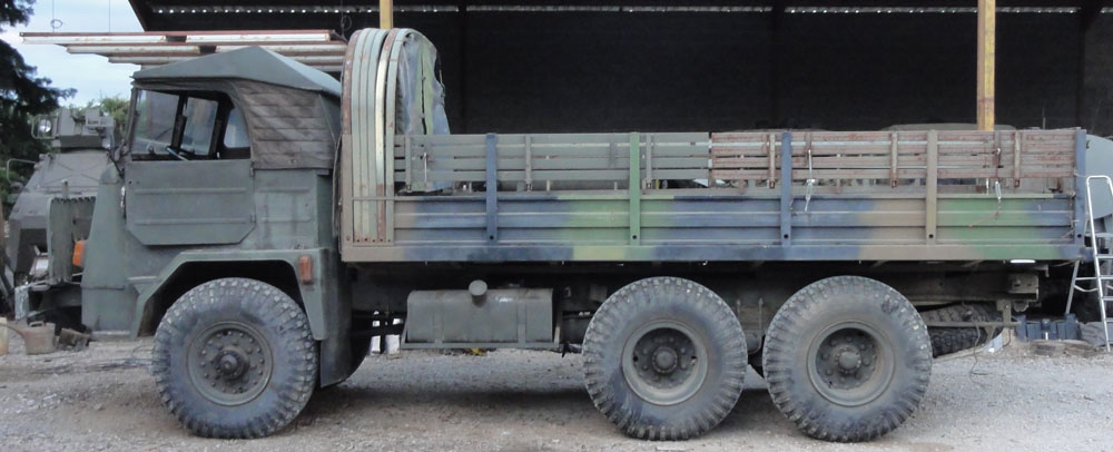

STAR 66 + caisse Simca Cargo :mrgreen:

Message par Kamel »
Mmmm, belle bête!!! Avec de pneus qui n'existe plus....

Message par Mr P4 »
Non je l'ai revendu vite fait, acheté juste pour la caisse PC qui attend d'aller sur le Berliet GBD, sinon j'ai fais un peu de mauvais chemins avec, c'est pas désagréable hormis le bruit, pas tape cul et pour la conduite il ne faut avoir aucun esprit d'arrêt, bref pied au plancher! :mrgreen:
