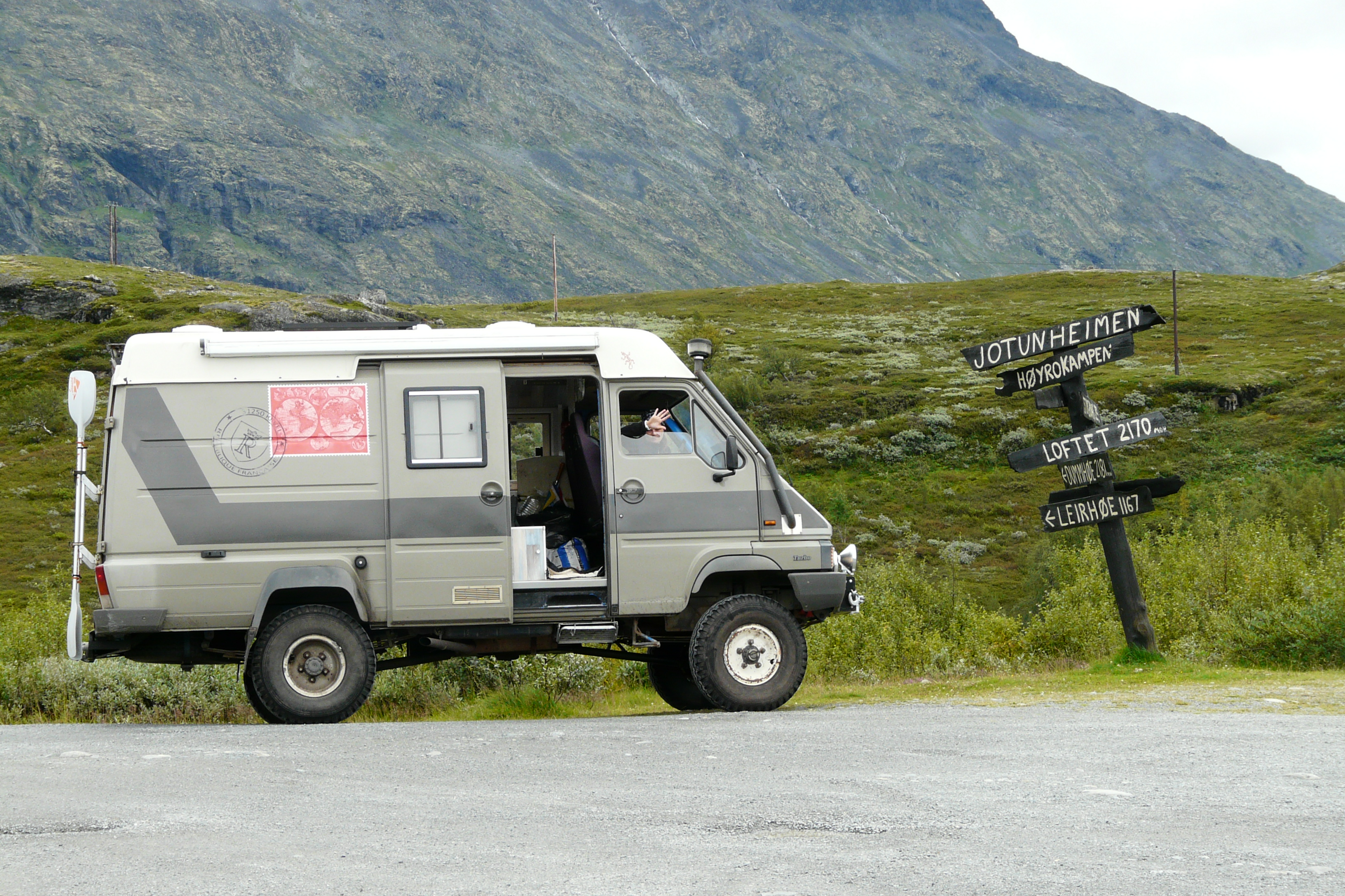

Salut à tous, c'est Patrick et Anne-Sophie, nouveaux propriétaires d'un B110 4x4 avec déjà un voyage en Norvège cet été.
Après des années à voyager en UMM puis en Bremach, nous sommes maintenant conquis par le Renault.
En espérant vous voir au nouveau rassemblement.

Nous avons fait ce choix de véhicule car il peut s'adapter à tous les pays (n'ayant pas l'argent d'en acheter un pour chaque destination !).
Le 4x4 a été utile tous les soirs en Norvège pour trouver des endroits isolés et sympas.

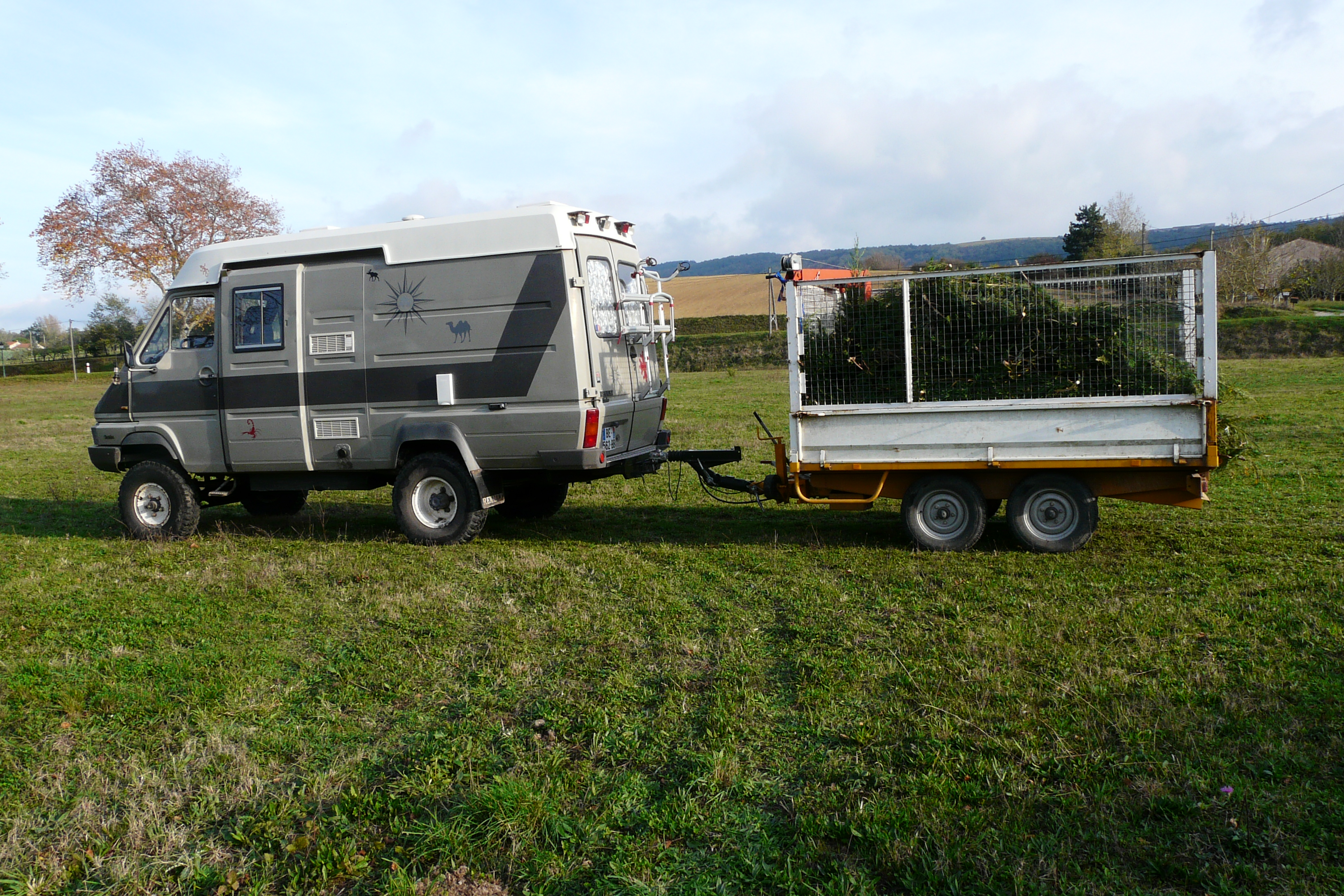

C'est bien le B des sables,j'ai fait des aménagements supplémentaires ; treuil, panneau solaire, réservoirs supplémentaires gasoil et eau, chauffe-eau, pneus 900x16 (tu avais visé juste !), quelques autocollants, révision totale de l'électricité, un peu de mécanique et c'est parti.
Je m'en sers aussi pour travailler, d'où le treuil.
J'espère que vous aurez l'occasion de nous voir au Petit Gros 2012.
J'ai vu un jour trop tard le rassemblement de la Montagne Noire fin octobre, c'est dommage nous habitons à 15 km de là.
Merci de votre accueil.

Bonjour à vous et bienvenu , j'aime bien ta remorque !
Au plaisir de se rencontrer au prochain RASSO. bye
