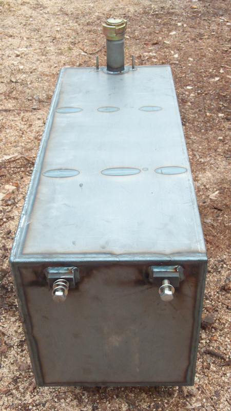

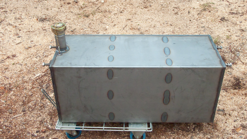

Je me devais donc de revenir vers vous avec quelque chose qui en vaille la peine, alors voila, issu des préparatifs, un beau réservoir additionnel coté gauche pour Pinz !
Les soudures en plein au milieu trahissent les parois internes...

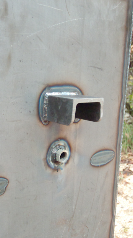

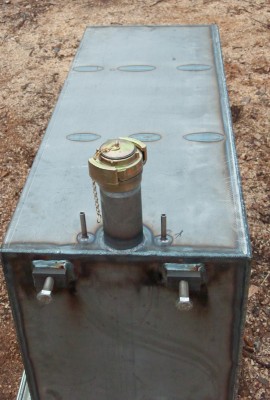

Détail du piquage, sous le réservoir, pour l'alimentation d'essence, il reste a mettre en place la vis banjo; devant la protection contre les pierres et autres projections de la roue avant !

yes il est beau il fait cb de litre?
moi le mien est de 240 Litres ça fait gros en visuel j'ai toujours peur de le poser mais j'ai pas encore reussi!

aurelien a écrit :yes il est beau il fait cb de litre?
Il fait 100x38x42 soit 159,6 litres :mrgreen:
aurelien a écrit :moi le mien est de 240 Litres ça fait gros en visuel j'ai toujours peur de le poser mais j'ai pas encore reussi!
240 litres ?! mais il est aussi a la place du coffre de batteries ?
La vache il fait quoi, 100x38x65 ??

Superbe travail!
Quelques questions:
1/ Quel est l'épaisseur de la tôle ?
2/ Type de soudure ?
3/ Poids total du réservoir ?
4/ Autres commentaire ?
Merci pour ces infos, je dois faire (une fois) des réservoirs pour mon Brimont.

je me pose cependant quelques questions sur ce que je vois et ce que je pense être les supports du réservoir.
Autant dire tout de suite que je ne me rappel plus du tout comment vient se fixer le réservoir d'origine du pinz et si ce nouveau réservoir se fixe sur les supports d'origine (à la place des coffres c'est ça?)
Mais j'ai l'impression que les 4 visses et le bout de "U" servent à fixer le réservoir non? (ou le U est une protection de la banjo?)
Je ne connais pas l'épaisseur de la tôle (acier?) mais prudence, la tôle (acier comme inox d'ailleurs) déchire vite si elle est mise sous contrainte et travaille (c'est lourd, un réservoir plein, au moins 150kg pour celui-ci 8) )
Mais je pense que tu as évidement étudié la question.
Pour la soudure, à vue de nez je dirais que c'est du TIG, non Hedge? C'est la meilleure technique pour faire des soudures étanches. Au fil c'est plus dure mais faisable sur une tôle bien propre comme ici.

bernardjean52 a écrit :Bonjour,
Superbe travail!
Quelques questions:
Merci !! Mais je n'ai fait que le plan hein :mrgreen:
1 -> tôle 3mm
2 -> heu la tôle est plié en trois et donc soudée uniquement sur les cotes et une seule arrête longitudinale (moins de risques), le type je sais pas je te ferais un gros plan
3 -> pas encore pesé réellement, mais je le soulève donc une 50taine de kilos ? A préciser
4 -> il me reste la peinture, le montage :) et le raccordement à la pompe...
Je l'ai fait faire, j'ai acheté les fournitures type bouchon raccord pompier, son raccord a souder, la vis banjo.
La manufacture du réservoir en lui même m'est revenu en gros à 700 €

leoduro a écrit : Autant dire tout de suite que je ne me rappel plus du tout comment vient se fixer le réservoir d'origine du pinz et si ce nouveau réservoir se fixe sur les supports d'origine (à la place des coffres c'est ça?)
Correct, il va faloir que j’enlève une potence qui soutenais les coffres (a l'origine le coffre batterie et les jerrycans, sur me mien transformé en 2 coffres)
leoduro a écrit :Mais j'ai l'impression que les 4 visses et le bout de "U" servent à fixer le réservoir non? (ou le U est une protection de la banjo?)
Les 4 vis et les 4 plaques soudées et taraudés pour jouer le rôle d’écrous prisonniers sont les supports du réservoir en effet, je vais percer les potences existantes pour servir de support, je ferais des photos...

Oui je trouve aussi la surface des fixations limite.
Pour la protection du banjo j'aurai vu un chapeau qui permettrait à la branche ou au rocher de glisser plutôt que le U qui va bloquer sur l'obstacle.

De ma petite experience, je me suis aussi tout de suite dit que les fixations semblaient legeres, l'avenir le dira.

Sinon ben pour les fixations, je verrais bien, eux ça leur semblait OK, je vais vous faire une photo de détail...
