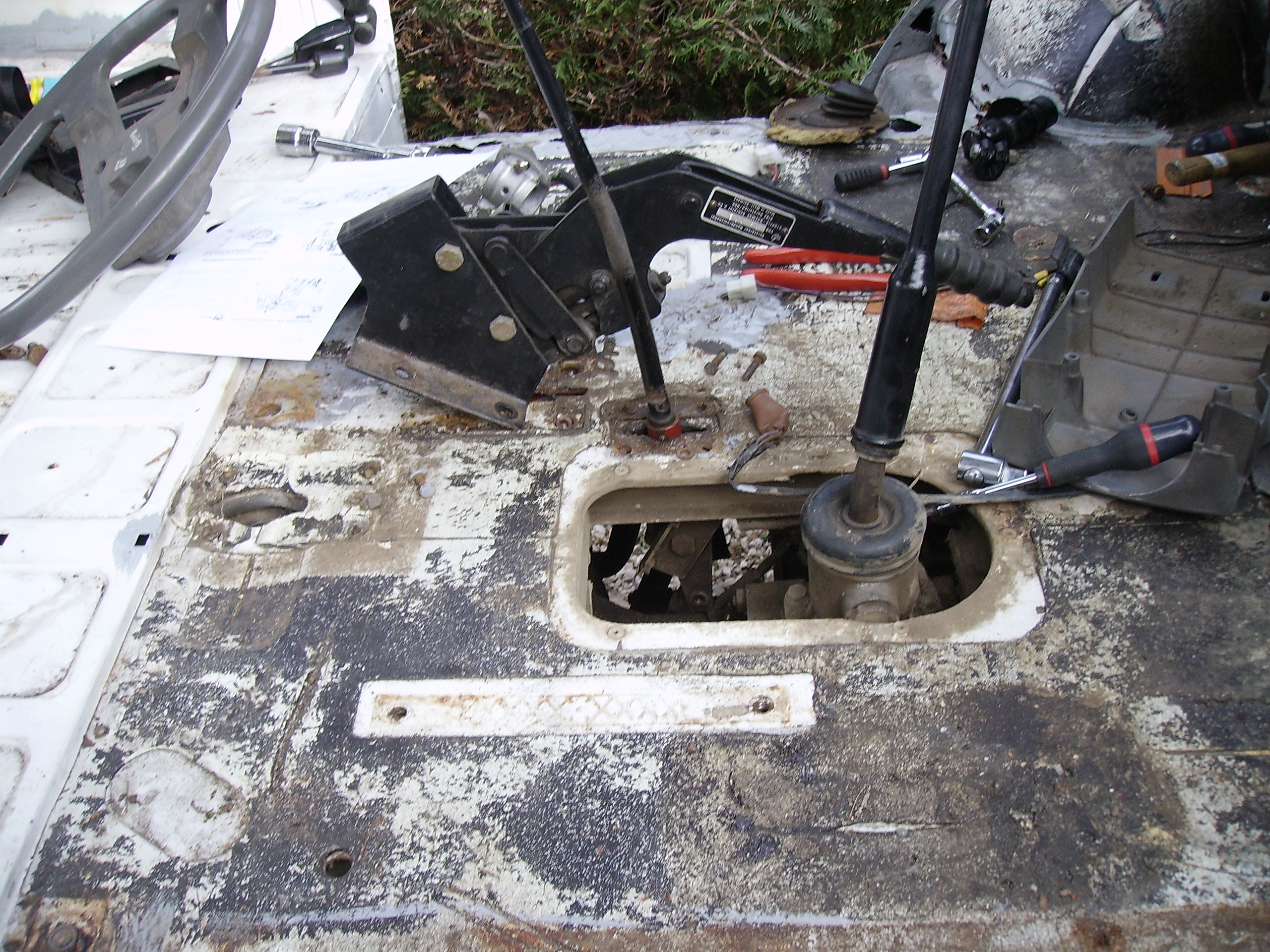

c'est bon j'ai attaqué les travaux. Ça en fait des choses à débrancher, dévisser, etc.
j'ai commencé par démonter toutes les portes, sièges, ceintures. Puis capot, pare-choc, calandre, aile et feux
après le pus complexe les raccord elec, masse, câble accélérateur, embrayage, starter, les raccord de frein entre caisse et châssis, frein à main, blocage dif et 4x4

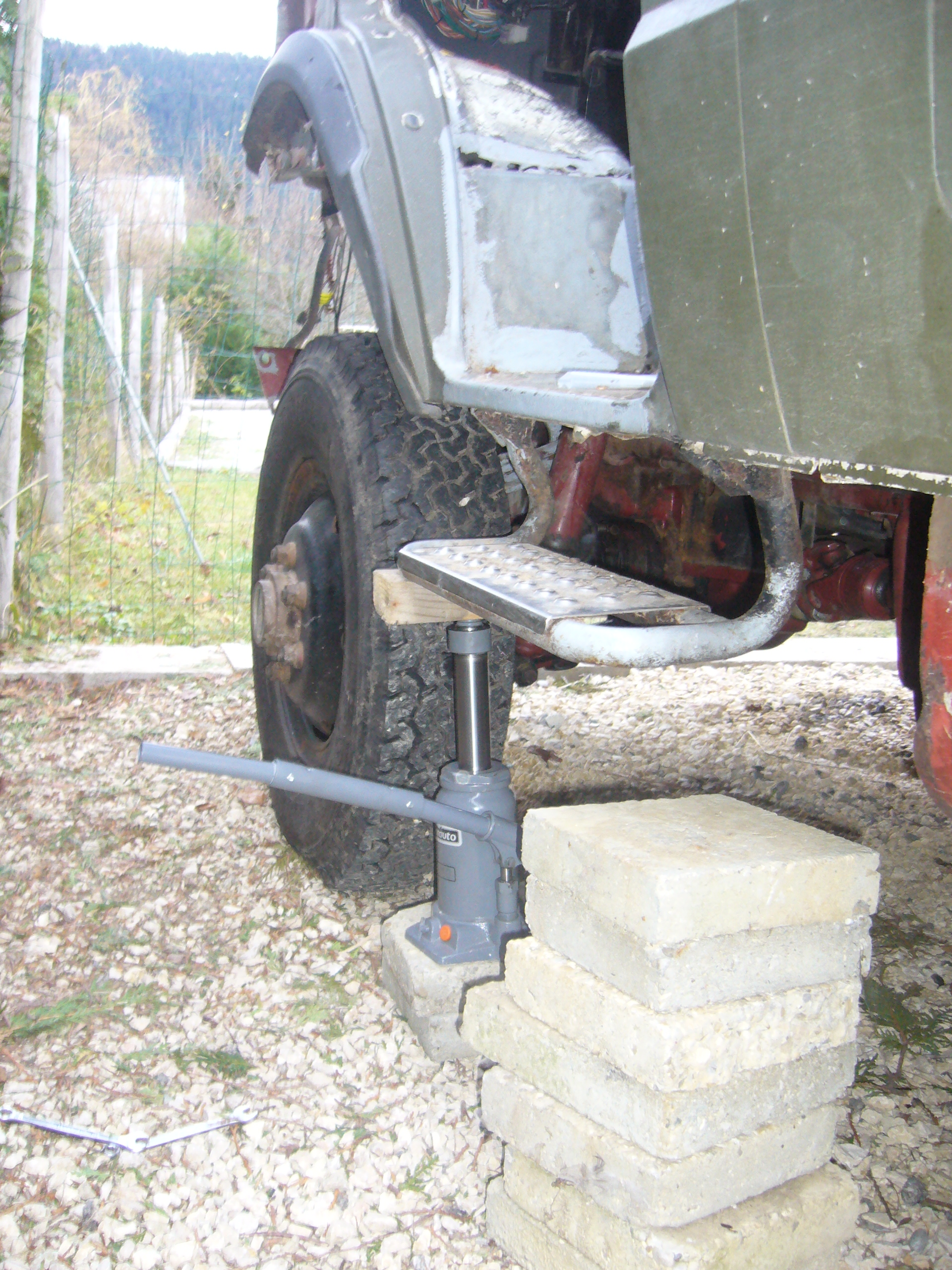

enfin j'ai devisé les silentblocs entre caisse et châssis au total de 8 et le pire c'est que la plupart était grippé, ah la galère
pour finir j'ai levé la caisse avec deux crics et des cales. Petit à petit tout en vérifiant de n'avoir rien oublié
voici quelques photos des travaux

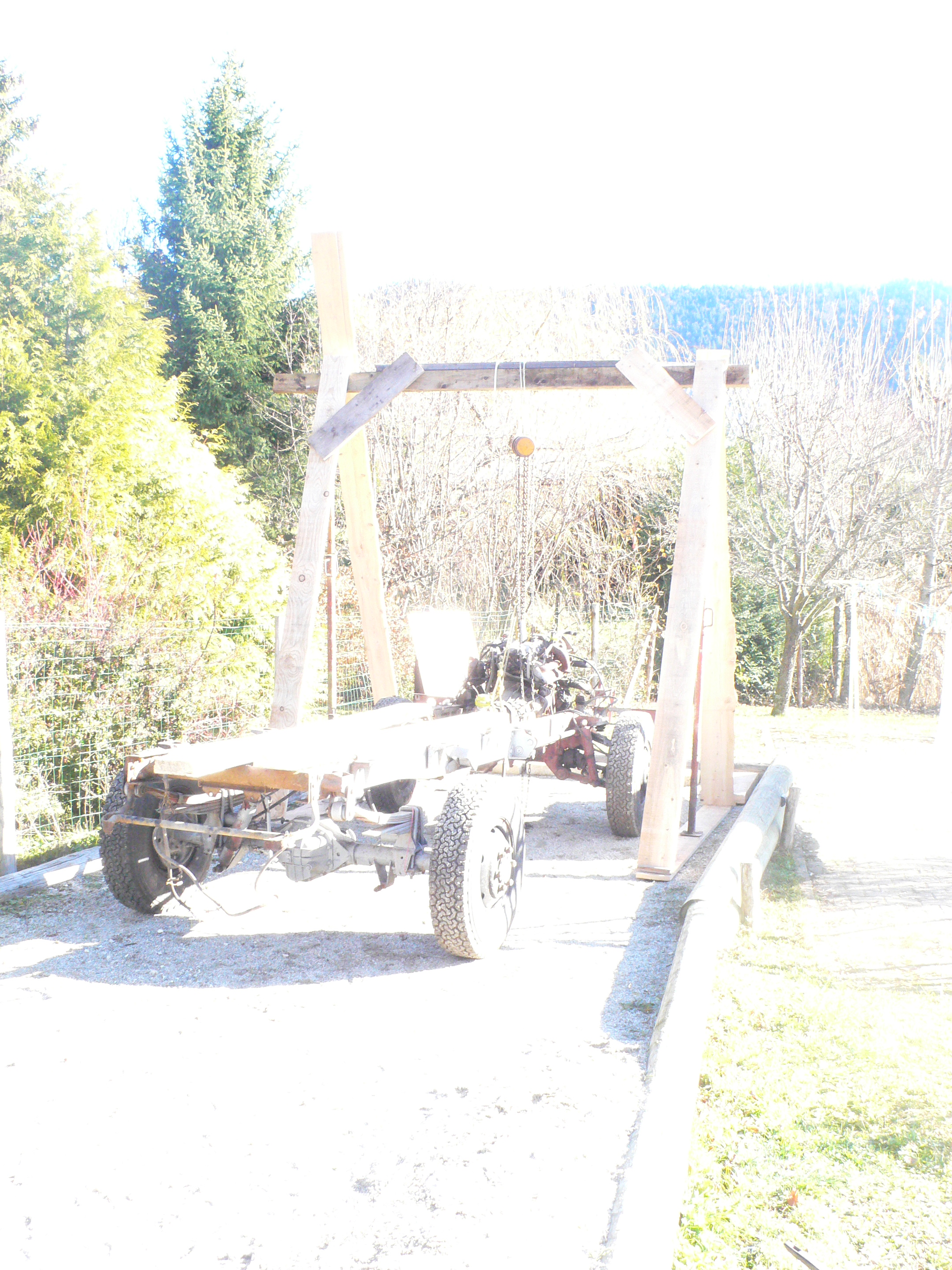

après avoir séparé la caisse du châssis, voici l'étape de démontage de plein d'écrou pour toute les protèques, amortisseur, arbre de transmission et échappement pour enfin faire un gros moreau la sortie de moteur. Comme quoi avec des planches, deux étais de maçons et un palan on peut en faire des choses merci à le duc des conseils.

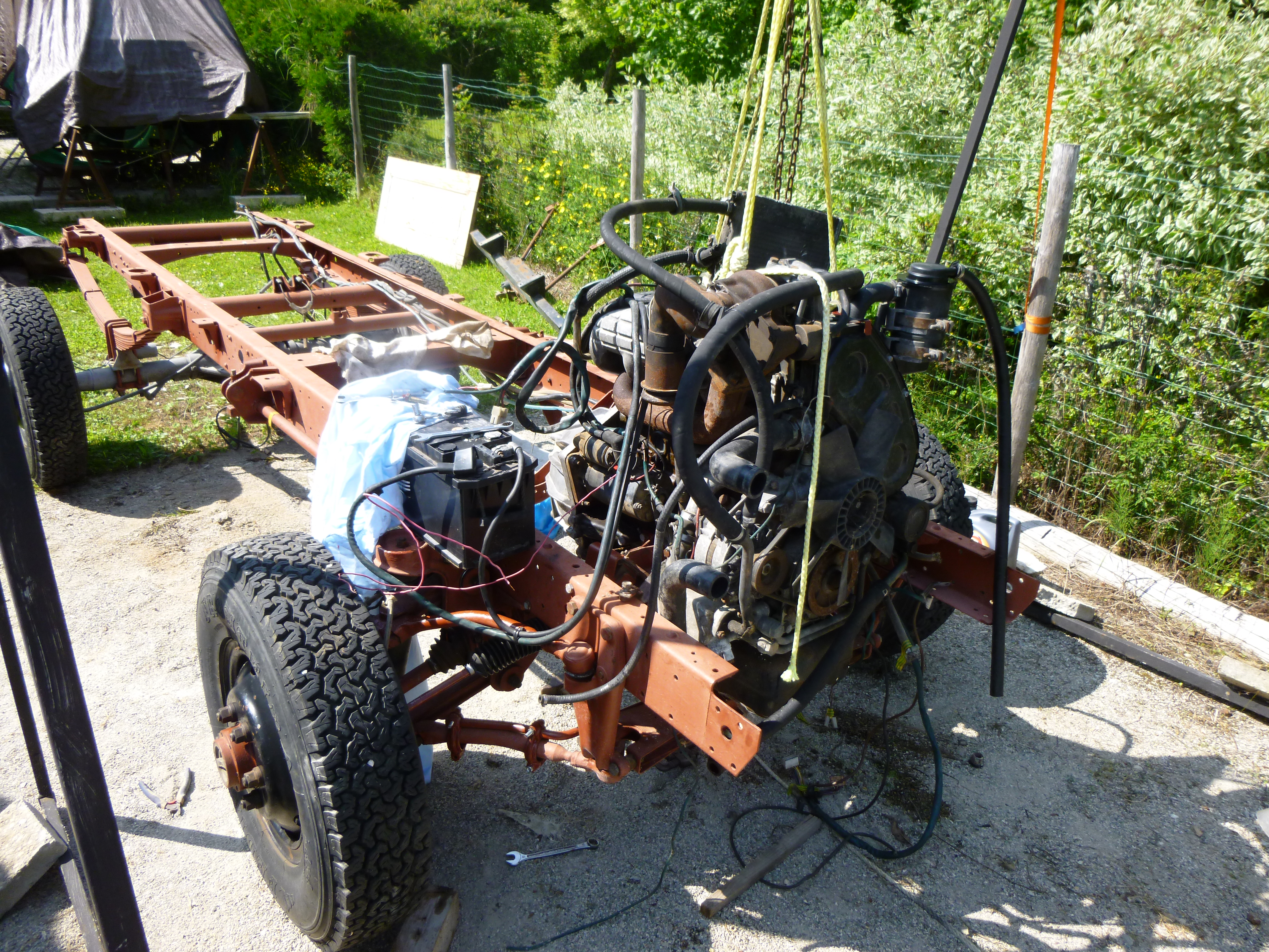

Salut je viens donner des nouvelles de l'avancement de la restauration du camion, tout doucement mais sûrement
le châssis est presque terminé et le moteur tourne et la caisse est couchée pour le sablage, surtout pour enlever ce blaxon.

ça doit même pas partir facilement au sablagemac-traj a écrit : la caisse est couchée pour le sablage, surtout pour enlever ce blaxon.
généralement les choses un peu caoutchouteuses le sable a tendance a rebondir dessus plutôt que l'attaquer
... semblerait'il
Re: Séparation de la caisse du châssis
C'est exacte le blaxon je le vire au décapeur thermique et ciseau à bois, c'est chiant mais la meilleure solution que j'ai trouvé ; c'est une fois virée toute ça que le sablage sera réalisé pour la peinture et la rouille
