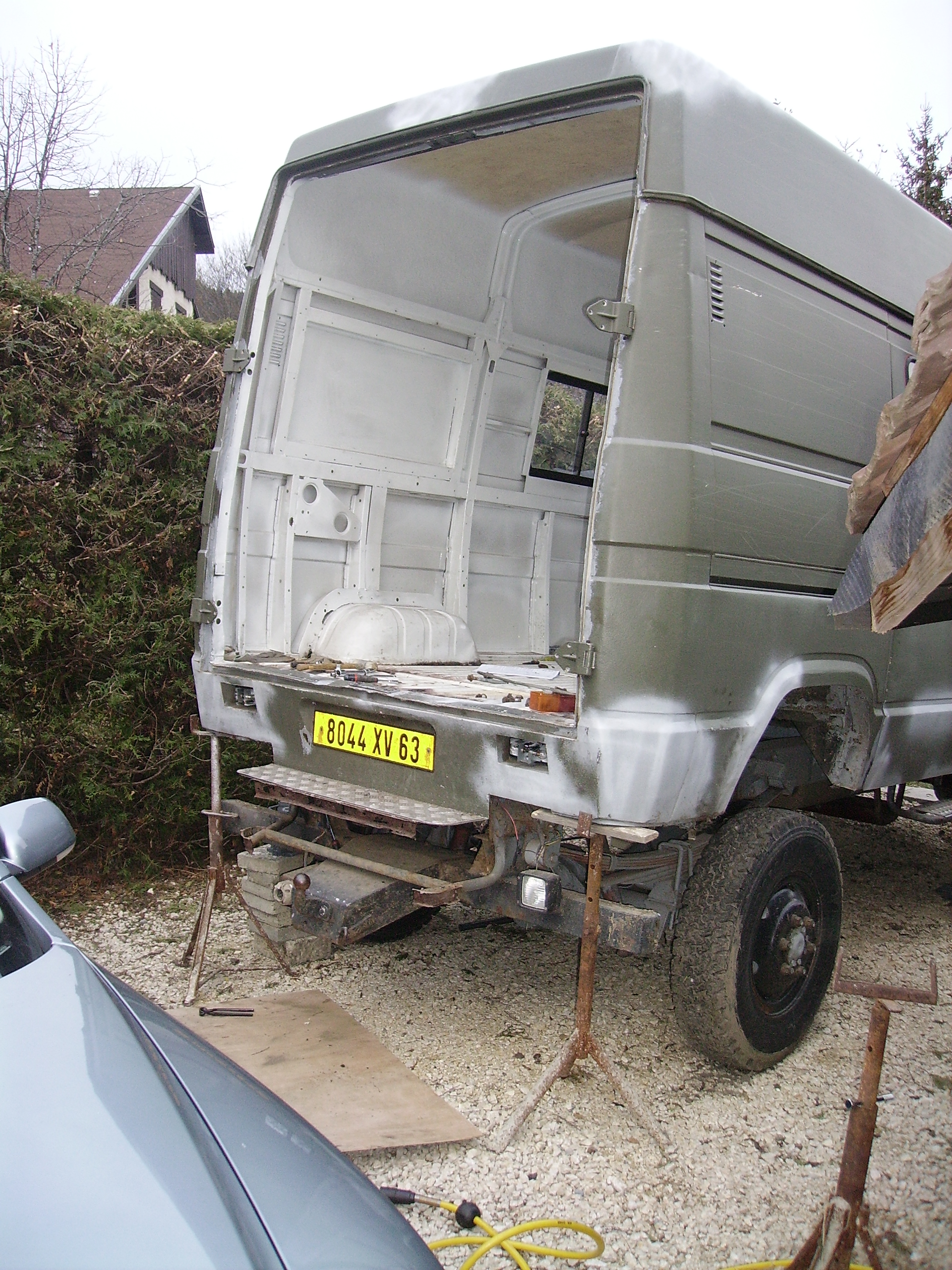

c'est bon j'ai attaqué les travaux. Ça en fait des choses à débrancher, dévisser, etc.
j'ai commencé par démonter toutes les portes, sièges, ceintures. Puis capot, pare-choc, calandre, aile et feux
après le pus complexe les raccord elec, masse, câble accélérateur, embrayage, starter, les raccord de frein entre caisse et châssis, frein à main, blocage dif et 4x4
enfin j'ai devisé les silentblocs entre caisse et châssis au total de 8 et le pire c'est que la plupart était grippé, ah la galère
pour finir j'ai levé la caisse avec deux crics et des cales. Petit à petit tout en vérifiant de n'avoir rien oublié
voici quelques photos des travaux
rendez vous pour le prochaine épisode
