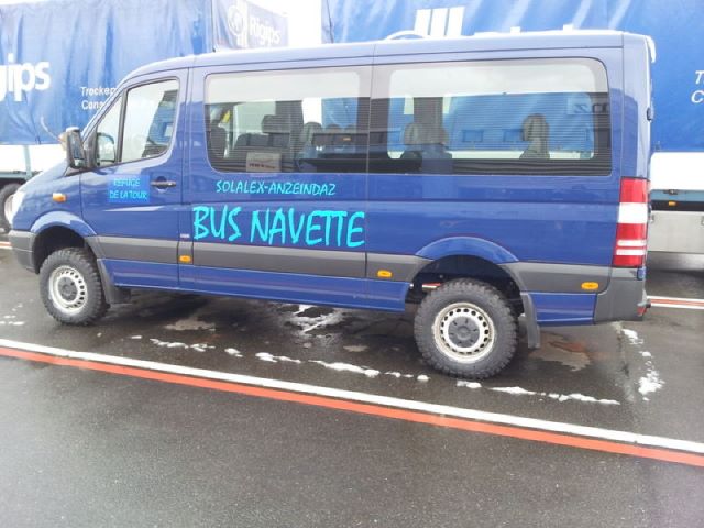

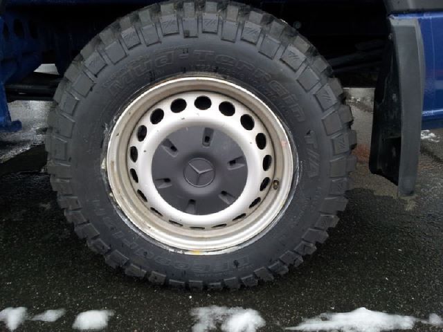

Voilà ce que j'ai vu aujourd'hui sur le parking de mon garagiste (garage utilitaires mercedes) Et d'après le grand chef, ce serait homologué :shock:
C'est donc du BF MUD en 225/75/16 charge 110 mais indice de vitesse Q et la c'est pas bon me semble-t-il :roll:
Edit: Ben non pour un 311 c'est bon l'indice Q
