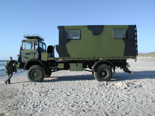

Re: magirus ou iveco 110-16
Message par timeisat »
Olivier a écrit :le problème est d'avoir une CG collec "plateau" essaye d'en trouver un déjà équipé d'un shelter ou d'une caisse
Oliv' :wink:
Le problème c est la majorité de ces camions était destiné au transport de troupe ils sont tous plateau et ceux qui on des shelters sont des plateaux aussi avec le shelter dessus [img]
[/img] .
Pourquoi c quoi le problème d'une CG collec "plateau"?
Quelqu’un aurait t'il un avis sur la question mécanique des frein hydrauliques énoncé plus haut ?
merci a tous

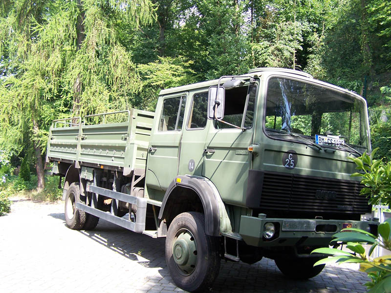

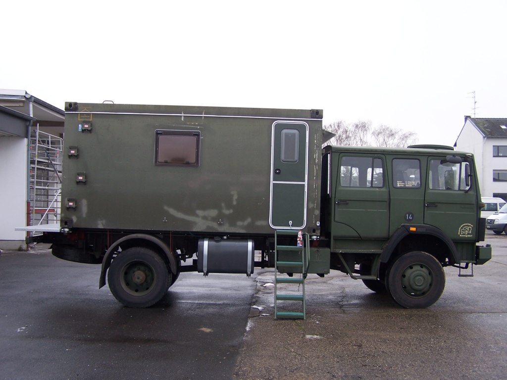

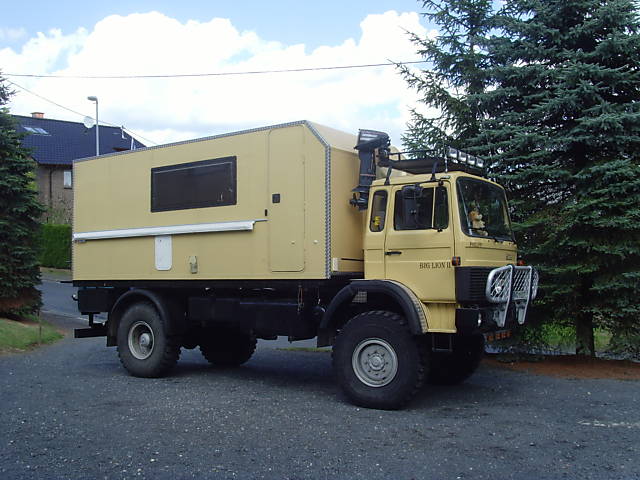

Message par skud »
existe aussi en double cab:
sous l'appelation Magirus deutz et même cabine Renault JP
skud a écrit :sous l'appelation Magirus deutz et même cabine Renault JP
Exellent tu la trouver ou la photo de celui qui est couleur sable avec le moteur hors-bord sur la galerie aimerai bien trouver son blog pour trouver plus info
merci :)
