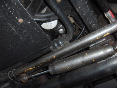

réponse à la question de Sébastien
la course est de 175 mm avec mon montage
diamètre de l'amortisseur 61 mm
longueur du corps 300 mm
il vaut mieux que tu mesures ,sur ton propre véhicule ,à combien s'élève la course nécessaire et tu ajoutes 50 mm de "pied de pilote "
amitiés
amitiés

je viens vous faire part de mon expérience sur le bremach.
au delà de 80km/h la vibration apparraissait et s'emplifiait trés vite jusqu'à perdre le contrôle du vehicule.
tout a été essayé, seul l'amortisseur a résolu le problème , ce phenomene de vibrations est comparable en une entrée en raisonnance qui ne peut être contrée que par un système (un frein) qui brise cette raisonnance.
Ce phenomene sera d'autant plus violent que les pneus seront gros.
Voilà, si j'ai pu apporter de l'eau à votre moulin
Bonne journée

c'est exactement ça, il s'agit d'une résonnance, tu la sens progressivement monter et si tu n'accelères ou ne freine pas ça vibre beaucoup et peut certainement te faire perdre le contrôle du véhicule à terme.
En tous cas ce n'est pas bon pour la direction qui doit assez vite prendre du jeu

Idem ici, d'ou notre Demande à Bernard Vallerot de relevé la course de son amorto pour que l'on puisse en monter un.

Regardes du cote de chez MERCEDES car l'amortisseur de direction du G doit sûrement faire l'affaire car le braquage est sensiblement le même (je n'ai pas mesuré mais je compare les deux est c'est très proche)et de plus il est largement surdimensioné ;voici sa ref :000463632 pour un tarif avoisinant sûrement les 100 € a verifier.
Bien que sur mon 110 je n'en suis pas equipé et je n'ai aucun pb.( et les roues ne sont même pas equilbrées)
Il est certain que la cumul de certain jeux ,associés au poids exorbitant suspendus des jantes et des pneus ,engendrent des vibrations , a des vitesses bien precises ,surtout lorsque l'on est a couple nul.
Mais je pense que les pneus y sont pour beaucoup et s'ils sont legerement déformés -et ça se voit rarement de visu-ils sont particulierement desequilibés et le contact au sol entraine tous les desagrement du monde.L'idéal ce serait de pouvoir essayer d'autre roues d'un vehicule sans pb.(as- tu déjà permuté les AV et les AR ?)

j'ai monté des pneus neufs équilibrés à l'avant, plus aucune vibration pendant quelques km puis rebelotte... donc ce n'est pas la déformation dans mon cas.
- le point G
- Sorcier
- Messages : 290
- Enregistré le : 18 mai 2007 10:10
Re: amortisseur de direction
Je reste tout de même sceptique par tes explications :
_Si après avoir equilibré tes roues le pb a été reglé même un court instant il va falloir creuser un peu plus....
Je parle surtout de deformation de pneu et là ,l'equilibrage n'a que très peu d'influance.
As tu permuté tes roues ?
Comme je l'ai dit un pneu déformé et très difficile a identifier ....
Est ce que les jeux fonctionnels (rotules, pivots,encrage ressorts,tirants ,roulements,......)ne sont justement pas trop important ?
Malheureusement dans le monde du 4x4 ces elements mecaniques causent souvent des pb difficiles a resoudre , qui engendrent toujours les même effets.
Il est vrai qu'un amortisseur de direction va sensiblement atenuer ce cumul de vibration (c'est d'ailleurs pour cela que les constructeurs en equipe les vehicules les + exposés)
