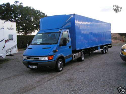

Comme certains l'on déjà remarqués, j'ai mis mon iveco et ça cellule en vente.
Quand nous etions en Islande, je me suis pleinement rendu compte des capacitées de ce genre de vehicule et elle sont vraimant etonnante, beaucoup d'islandais ont etes surpris de nous voir sur certaines pistes ou on ne croise déjà presque jamais de touristes avec des voitures 4x4.
Pendant nos vacances, j'ai donc pensé aux futurs projets, j'ai donc eu l'envie de faire evolué mon châssis mais quand je fais le bilan economique par rapport à ce que je veux, je suis assez exigent, j'ai meilleur temps de changer de vehicule.
C'est donc chose faite, je suis tombé sur une bonne affaire ( l'avenir le dira), c'est un iveco 50c17 4x2 du 09 2005 avec seulement 420000km, il fonctionne encore comme un neuf et c'est vraiment un vrai plaisir de le conduire.
Normalement, en Suisse il est possible de le modifier en 4x4 et de le faire homologué. J'ai donc déjà entrepris le demontage pour une renovation totale.
Cette fois la cellule sera peut être une sur mesure de chez ormocar en allemagne, a voir !

euhc'est un iveco 50c17 4x2 du 09 2005 avec seulement 420000km
et c'est un tracteur de semi VL ... c'est quoi l'intéret de la manip ?
j'ai hate de comprendre.
en fait je suis toujours très curieux des choix de changement de véhicule.
vu que ça suppose d'avoir fait une synthese de ses besoins ou envies.
surtout quand, comme toi, on s'est lancé déjà dans de grands travaux , qui, d'une part font qu'on sait ou en est son propre véhicule...généralement mieux que ou en est le prochain (le fameux "on sait ce qu'on perd on ne sait pas se qu'on retrouve" )
et aussi par ce que le temps passé a mitonner son truc comme tu l'as fait avec ton iveco...ben ça produit souvent un attachement affectif quand même.
sauf peut être chez les perpétuels insatisfaits
curieux en tous cas de vouloir transformer un véhicule "routier" en 4x4....
est ce que c'est par ce que ça te semble plus facile que de transformer ton 4x4 en "grand routier" ?

Re: Changement de monture.
euh
t'es bien sur du nombre de 0 ? c'est bien 420 000 ?
Pour les km....... c'est juste et il fonctionne comme un neuf ( pour le moment).
J'en vois beaucoup dans les annonces avec 5 à 600000km et déjà 2 avec plus de 800000km, on vera
L'interet de la manip, ce rapprocher du nouvel iveco et de ces avantages sans le prix.
avec une reprogramation le 3.0l depasse les 200ch et un couple maxi de 460 à 480nm des 1450trm, même d'origine c'estdeja fabuleux, le silence, la puissance, la sixieme vitesse (qui n'en rêve pas) le regulateur de vitesse et la clim pour ma femme
En montant les ponts d'un 40w10, j'aurai toujours les défaut du train avant mais un vehicule moderne pour un prix autre qu'un 55w18.

marrant...il les ont fait qu'en bleu ces tracteurs vl ou bien ?
http://www.leboncoin.fr/utilitaires/229 ... tm?ca=12_s
