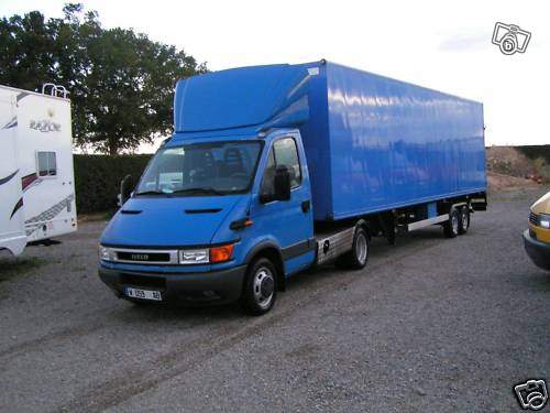

Comme certains l'on déjà remarqués, j'ai mis mon iveco et ça cellule en vente.
Quand nous etions en Islande, je me suis pleinement rendu compte des capacitées de ce genre de vehicule et elle sont vraimant etonnante, beaucoup d'islandais ont etes surpris de nous voir sur certaines pistes ou on ne croise déjà presque jamais de touristes avec des voitures 4x4.
Pendant nos vacances, j'ai donc pensé aux futurs projets, j'ai donc eu l'envie de faire evolué mon châssis mais quand je fais le bilan economique par rapport à ce que je veux, je suis assez exigent, j'ai meilleur temps de changer de vehicule.
C'est donc chose faite, je suis tombé sur une bonne affaire ( l'avenir le dira), c'est un iveco 50c17 4x2 du 09 2005 avec seulement 420000km, il fonctionne encore comme un neuf et c'est vraiment un vrai plaisir de le conduire.
Normalement, en Suisse il est possible de le modifier en 4x4 et de le faire homologué. J'ai donc déjà entrepris le demontage pour une renovation totale.
Cette fois la cellule sera peut être une sur mesure de chez ormocar en allemagne, a voir !

euhc'est un iveco 50c17 4x2 du 09 2005 avec seulement 420000km
et c'est un tracteur de semi VL ... c'est quoi l'intéret de la manip ?
j'ai hate de comprendre.
en fait je suis toujours très curieux des choix de changement de véhicule.
vu que ça suppose d'avoir fait une synthese de ses besoins ou envies.
surtout quand, comme toi, on s'est lancé déjà dans de grands travaux , qui, d'une part font qu'on sait ou en est son propre véhicule...généralement mieux que ou en est le prochain (le fameux "on sait ce qu'on perd on ne sait pas se qu'on retrouve" )
et aussi par ce que le temps passé a mitonner son truc comme tu l'as fait avec ton iveco...ben ça produit souvent un attachement affectif quand même.
sauf peut être chez les perpétuels insatisfaits
curieux en tous cas de vouloir transformer un véhicule "routier" en 4x4....
est ce que c'est par ce que ça te semble plus facile que de transformer ton 4x4 en "grand routier" ?
