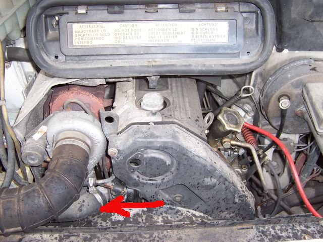

Merci pour votre réponse, voici quelques photos.
Où se trouve pipe d'admission air du moteur ?
Le fait que le voyant de préchauffage s'allume par intermittence quand je roule, çà peut venir de la bougie à changer ou c'est plutôt un faux contact ?

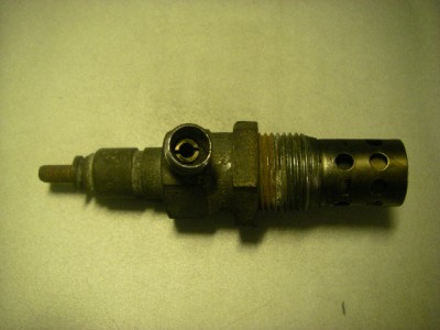

Finalement j'ai démonté la pièce cette après-midi et voilà:
et la référence est: Béru 0101223449 11V
J'ai bien fait de la démonter car du coup je me suis aperçu que rien ne marche.
Pas d'alim. du thermostart et seulement 4,5V pour l'électrovanne qui en plus ne marche pas en alim. directe.
Bref du pain sur la planche dans les prochains jours......
Bruno

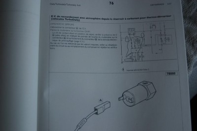

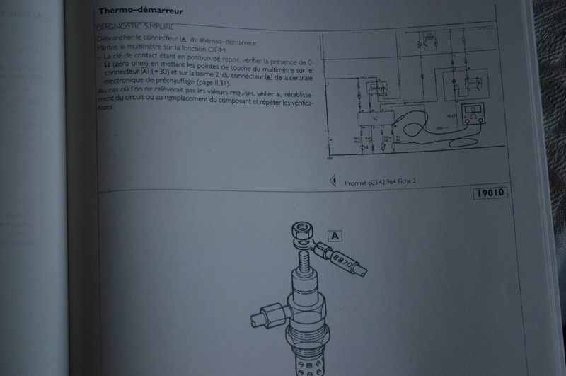

J'ai trouvé ça sur le sujet de la bougie de préchauffage
dans la RTA de l'ivéco dailly
Si ça peut servir a ceux qui veulent contrôler si elle fonctionne bien

Je peux te dire qu'il y a deux fils et qu'ils ne sont pas gros, je viens de démonter ma bougie, elle est claquée elle ne s'allume plus, donc je cherche où en trouver une pas trop chère sur le net

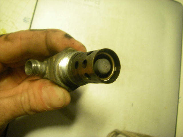

, tous les matins , il avait du mal à démarrer , il partait sur trois pattes , avec une fumée incroyable ,
j ai démonté et contrôlé la bougie avec un pote , elle n 'a plus d'incandescence , le relais de préchauffage fonctionne le voyant aussi , il a tout vérifié
C ' est pourquoi , j 'ai trouvé les fiches correspondante au problm et que je les ai mises sur le post
