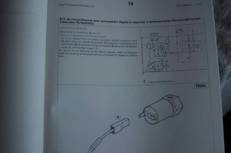

J'ai trouvé ça sur le sujet de la bougie de préchauffage
dans la RTA de l'ivéco dailly
Si ça peut servir a ceux qui veulent contrôler si elle fonctionne bien

Je peux te dire qu'il y a deux fils et qu'ils ne sont pas gros, je viens de démonter ma bougie, elle est claquée elle ne s'allume plus, donc je cherche où en trouver une pas trop chère sur le net :? :?

, tous les matins , il avait du mal à démarrer , il partait sur trois pattes , avec une fumée incroyable , :shock: :shock: :shock: :cry: :cry: :cry: :cry:
j ai démonté et contrôlé la bougie avec un pote , elle n 'a plus d'incandescence , le relais de préchauffage fonctionne le voyant aussi , il a tout vérifié :wink: :wink:
C ' est pourquoi , j 'ai trouvé les fiches correspondante au problm et que je les ai mises sur le post
Mon pote m'a tout polycopié ça fait un gros book manuel atelier et électricité , impressionnant :shock: :shock: :mrgreen: :mrgreen:
