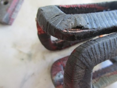

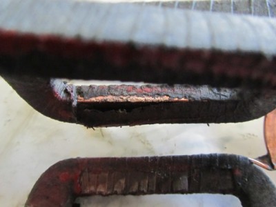

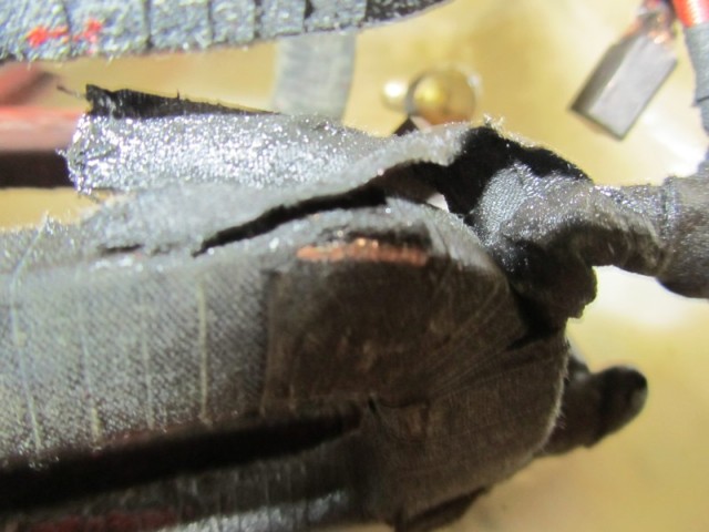

l'incantation d'OB1KnoB fut la bonne : j'ai trouvé la panne et corrigé (semble-t-il) le défaut, l'isolant des bobinages était défectueux en trois endroits suite à des infiltrations d'huile (?).
1ère brogne

2ème brogne
2ème brogne
3ème brogne... grand modèle
Un coup de vernis à ongle de madame, une couche de toile adhésive, plus de court-jus :shock:
on remonte le démarreur, test : il tourne ! :lol:
