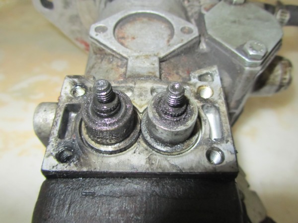

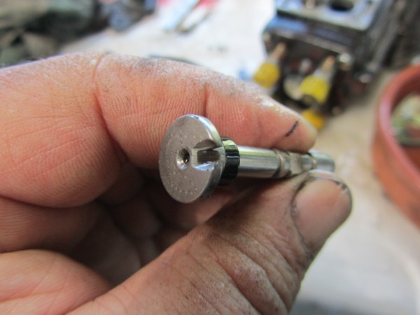

Bon, quelques photos en complément de celles de Joen
Les deux systèmes de commande, à droite la commande d'accélérateur, à gauche la commande de stop qui permet le réglage de la richesse :
Voici ce que l'on voit lorsque l'on a retiré les cylindres qui contiennent les axes de commande (les joints qui fuient sont sur ces axes) : Attention, les positions sur la photo ne sont pas correctes !
Au fond du trou de droite, le système d'accélération. Juste sous le plateau fendu, le joint qu'il ne fallait pas changer (il semblerait que ce soit une bague noire et pas un joint).
Un dernier conseil : marquer à la Dremel un repère sur les axes et prendre des photos avant de démonter les commandes.

donc la premiere photo
c est la vue des commandes en exterieur
la deuxieme
c est l intérieur après demontage
et la troisieme
c est l axe de la plaque exterieur ou les commande que l on vois sur la deuxieme
desolé de te replonger dans ton été sans camion mais la le sujet me semble très instructif :roll:

SYL05 a écrit : et la troisieme
Sur la troisième photo, c'est ce qui est au fond du trou et qui est bougé en rotation par l'axe de commande. L'axe possède une tige décentrée qui rentre dans l'ouverture en V de cette pièce qui est maintenue en place grâce à un petit ressort.
Dans le post de Joen sur la loco (viewtopic.php?f=80&t=5054&start=40#p55654) on voit bien le système. Celui du haut c'est l'accélérateur, celui du bas richesse/stop.
Sur la photo ci-dessus, les axes sont encore dans les cylindres qui les portent. Il faut les sortir pour changer les joints toriques (petit diamètre) qui fuient. J'ai aussi changé les joints toriques (plus gros) que l'on voit sur la photo.
La référence de la pochette de joints (donnée par Joen, merci :D ) : BOSCH 1467010036 pour 11 € sur Internet (plus le port :? ).
