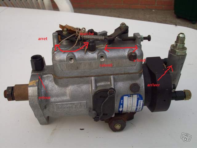

Merci Come de m'avoir répondu. En regardant les quelques photos de pompe roto de sg2 je me pose 2 questions :
- où se font les raccords (arrivée de GO et retour des injecteurs->réservoir) ?
- les commandes (accélérateurs et arrêt) sont-elles sur le côté (comme sur la Bosch) ou bien dessus (vaguement vu sur la doc technique du sg2) ?
Tous avis bienvenus :mrgreen:

voila en gros,tu devras modifier les tuyau d'arriver et sortie ,il faudra aussi que tu trouve les canalisation haute pression car la tête hydraulique,ou tu vient brancher les tubes sur la pompe est plus grande sur la roto que sur la bosch....il faudrait aussi que tu lui mette les injecteurs roto du coup,même si,je pense que les debit et pression sont a peut pres les même, sa doit marcher avec les inj. bosch.....
pour le calage tu met le volant moteur sur point mort haut,tu ouvre la trappe sur le coter de la pompe,tu fait tourner l'axe jusqu'a ce que la lettre repere "C" soit en face du circlips de calage,tu remonte...et roule..... :D

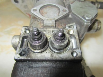

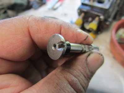

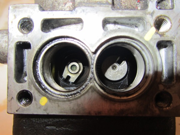

Bon, quelques photos en complément de celles de Joen
Les deux systèmes de commande, à droite la commande d'accélérateur, à gauche la commande de stop qui permet le réglage de la richesse :
Voici ce que l'on voit lorsque l'on a retiré les cylindres qui contiennent les axes de commande (les joints qui fuient sont sur ces axes) : Attention, les positions sur la photo ne sont pas correctes !
Au fond du trou de droite, le système d'accélération. Juste sous le plateau fendu, le joint qu'il ne fallait pas changer (il semblerait que ce soit une bague noire et pas un joint).
Un dernier conseil : marquer à la Dremel un repère sur les axes et prendre des photos avant de démonter les commandes.

RE
donc la premiere photo
c est la vue des commandes en exterieur
la deuxieme
c est l intérieur après demontage
et la troisieme
c est l axe de la plaque exterieur ou les commande que l on vois sur la deuxieme
desolé de te replonger dans ton été sans camion mais la le sujet me semble très instructif :roll:
a plus sylvain

SYL05 a écrit : et la troisieme
Sur la troisième photo, c'est ce qui est au fond du trou et qui est bougé en rotation par l'axe de commande. L'axe possède une tige décentrée qui rentre dans l'ouverture en V de cette pièce qui est maintenue en place grâce à un petit ressort.
Dans le post de Joen sur la loco (viewtopic.php?f=80&t=5054&start=40#p55654) on voit bien le système. Celui du haut c'est l'accélérateur, celui du bas richesse/stop.
Sur la photo ci-dessus, les axes sont encore dans les cylindres qui les portent. Il faut les sortir pour changer les joints toriques (petit diamètre) qui fuient. J'ai aussi changé les joints toriques (plus gros) que l'on voit sur la photo.
La référence de la pochette de joints (donnée par Joen, merci :D ) : BOSCH 1467010036 pour 11 € sur Internet (plus le port :? ).
