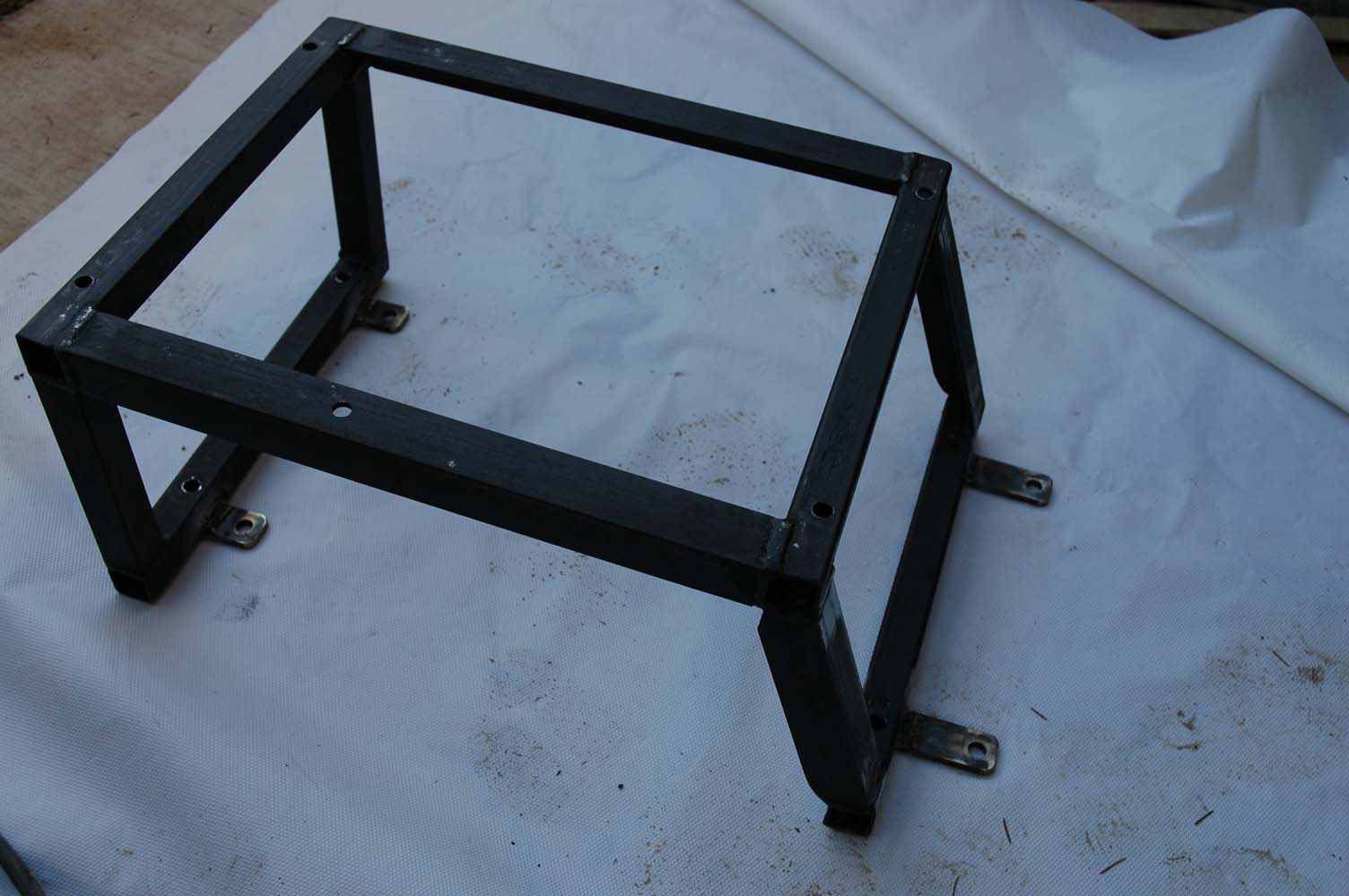

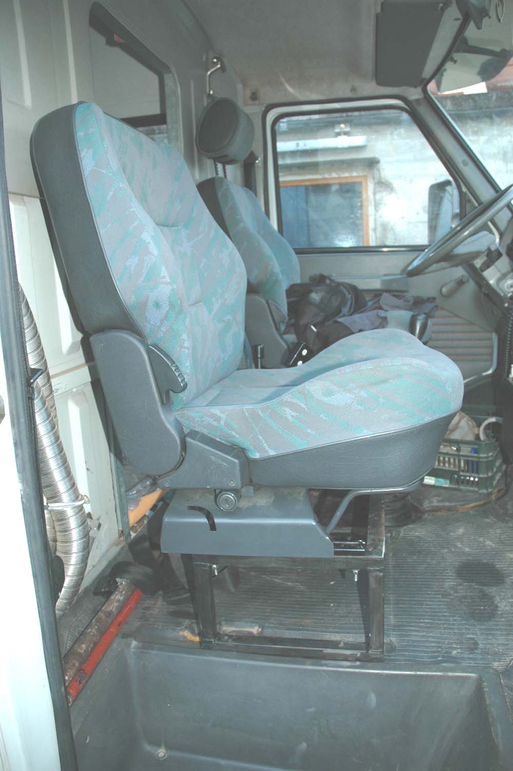

J'ai trouvé des sièges avant de Renault Espace avec des bases tournantes à la casse (120€).
Il faut juste monter les sièges inversés afin que les bases tournent dans le bon sens.
Coté chauffeur il faut modifier légèrement la fixation.
Coté passager, il faut refaire un cadre métallique qui se reprennent en lieu et places des fixations d'origines.

Ce sont des sièges d'espace 2.
Coté passager, j'ai fabriqué un cadre sur mesure. (voir les photos).
Coté chauffeur, j'ai simplement rajouter des pattes de fixation au cadre d'origine.
Je n'ai pas pris de dimensions, mais çà ne devrais être à la porté de tout bon bricoleur.

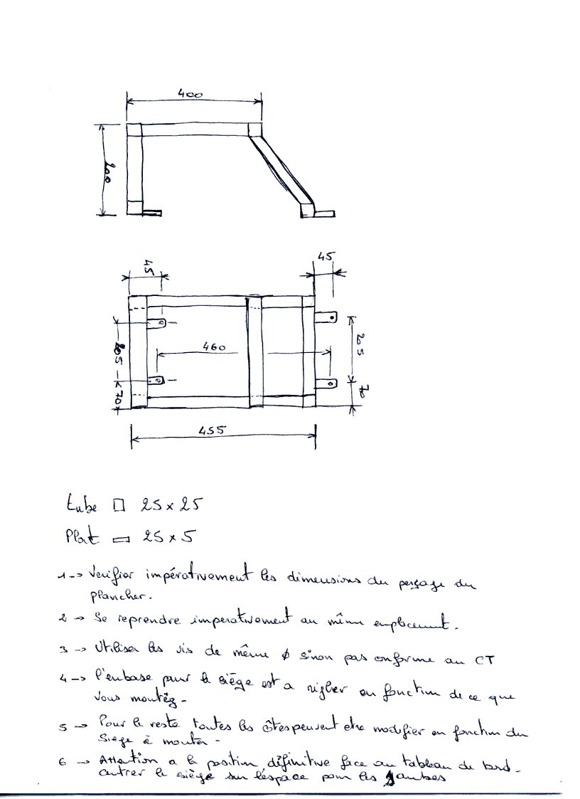

Pour compléter l'aspect technique et répondre à différentes questions qui mon été posée un petit dessin en plus des photos déjà diffusées devraient suffir.
Avant de commencer vérifier vos cotes après dépose de la banquette.
Il faut impérativement se reprendre aux mêmes emplacements et respecter les diamètres de la boulonnerie, si non pas conforme au CT.
Toutes les cotes peuvent bien sur être modifiées en fonction du siège que vous montez.
Attention cependant à ce que les deux sièges soient approximativement à la même hauteur, (mais çà peut se régler pour les personnes de petites tailles).
Soigner veiller avec l'alignement du tableau de bord pour qu'une fois assise il y ai le maximum de place pour les jambes.
Bon courage et bonnes soudures....

Bonsoir Daily01,
Merci pour le dessin coté de l'embase de siège passager.
Malheureusement le dessin est un peu trop petit, impossible de lire les différentes cotes. Ne pourrais-tu pas l'agrandir un peu STP.
Bonne soirée et cordialement.
Serge
Serge

Bonsoir Sergeserge17800 a écrit :Bonsoir Daily01,
Serge
Si tu clic sur le dessin il s'agrandit (magique )
- Messages : 3683
Re: Remplacement des siéges d'origines
Serge
si comme cela devient fréquent tu utilises Firefox comme navigateur celui-ci réduit automatiquement l'image trop grande afin de l'afficher en entier. Pour la voir il suffit de cliquer sur l'image (le curseur est une loupe+) et à ce moment-là le navigateur affichera l'image normale et tu pourras lire les côtes
Bonsoir Bernard,
Merci, je ne connaissais pas ce procédé sur le forum. génial et effectivement magique!
Là c'est sûr, c'est plus lisible!
Cordialement.
Serge
Cordialement.
Serge
