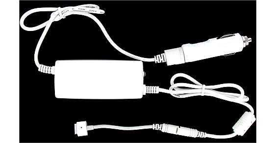

lapetite a écrit :Je n'ai pas trouvé de chargeur 12V pour mon ordi, à ma connaissance cela n'existe pas ou tout au moins pas aux normes (vive les pommes). De plus je ne dispose pas de prise allume-cigare, enfin pas une de branchée (c'est pas la mer à boire vous allez me dire)
Caro, rebranche vite fait une prise allume-cigare, les chargeurs 12v pour les macbookpro ça existe, j'en ai une....
chez la pomme:
http://store.apple.com/fr/product/MB441 ... TA5NzQ4MDM
print_screen 2011-07-12 à 12.11.43.jpg (44.91 Kio) Vu 7899 fois
ou plein d'autre en copie....

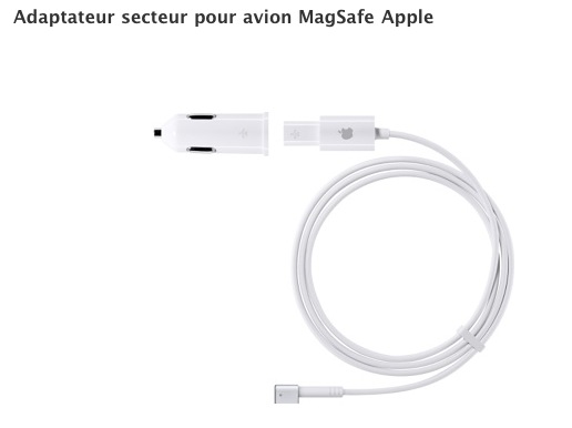

Leo, que dois-je comprendre ??
Voilà c'est Versailles chez le tonton, coupe-batterie vers le bas et tout ira bien, grand merci à Bruno et Vincent

Message par Chris_CH »
Le magsafe airline adapter pour avion ne fonctionne pas sur une voiture il est prévu pour du 15V DC ! Maintenant tu ne trouves quasi plus ce genre de prise EmPower tu as directement du 115V AC.

lapetite a écrit :Leo, que dois-je comprendre ??
oops, j'ai jamais trop lu les petits caractères...
Bon, j'utilise rarement les prises des avions , vu qu'il n'y en a pas dans les classe que je fréquente... ou qu'effectivement ça recharge pas.
Pas eu de soucis dans la voiture...
(les trains presque partout y'a du 220v)
j'ai un autre adaptateur auto/air adaptateur, avec un petit boitier (classic) et une led, qui lui marche très bien et recharge. J'utilise surtout celui-là. (cf en bas le fabriquant)
Le problème viens de la prise "magsafe" qui est brevetée, il faut donc que les fabricants l'achètent pour l'intégrer à leur produit, ce qui augmente la facture finale.

J'ai aussi un petit convertisseur 220 et je recharge en roulant, ça marche aussi.
Enfin il existe une bidouille possible à faire soi-même avec un vieux câble ou en la faisant faire faire ici... (j'aime beaucoup de nom du site!)
