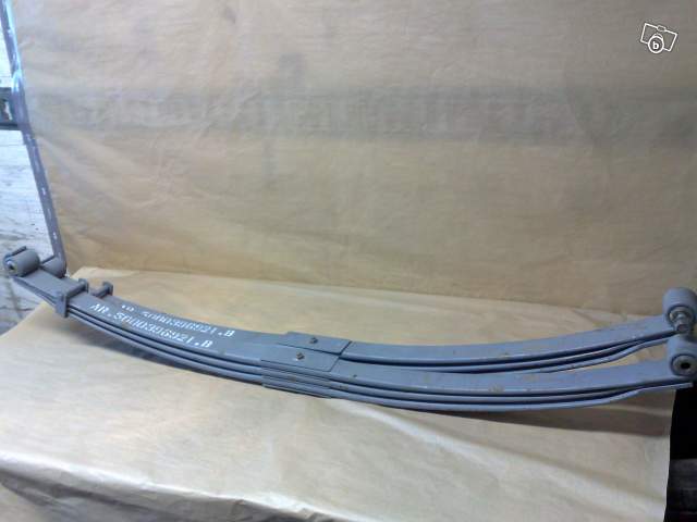

c'est juste que sur le bon coin il y a un jeu de lames AR pour cab à un prix très correct (lame neuves, encore la ref rvi dessus !)
Voilà

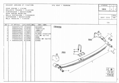

Je viens de démonter les lames de mon fourgon et celles de mon châssis cabine, ce sont les mêmes, d'ailleurs dans le catalogue des pièces ce sont bien les mêmes références (je parle des véhicules 4x4).
