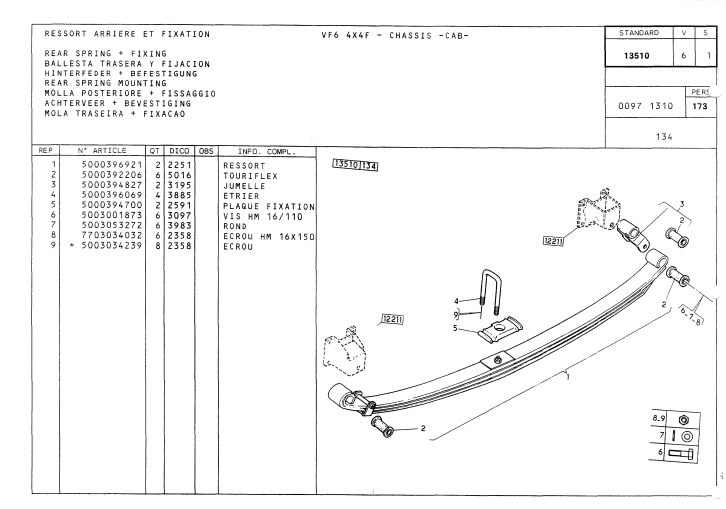

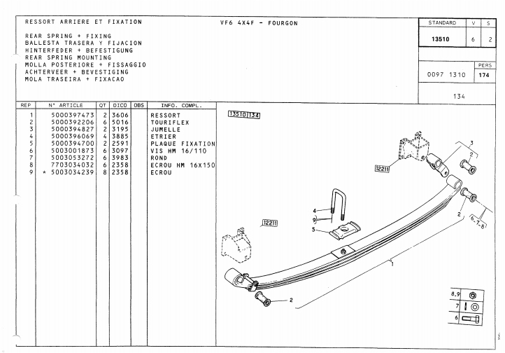

salut,
peut-on monter des lames prévu pour un châssis cabine (ref lame 5000396921) sur un châssis fourgon (ref lame 5000397473) ?
La différence se situe à quel niveau ? (tension des lames, etc ...)
seb

Jacomo32
Re: monter des lames "cabine" sur un "fourgon" ?
Message par Jacomo32 »
Je viens de démonter les lames de mon fourgon et celles de mon châssis cabine, ce sont les mêmes, d'ailleurs dans le catalogue des pièces ce sont bien les mêmes références (je parle des véhicules 4x4).
