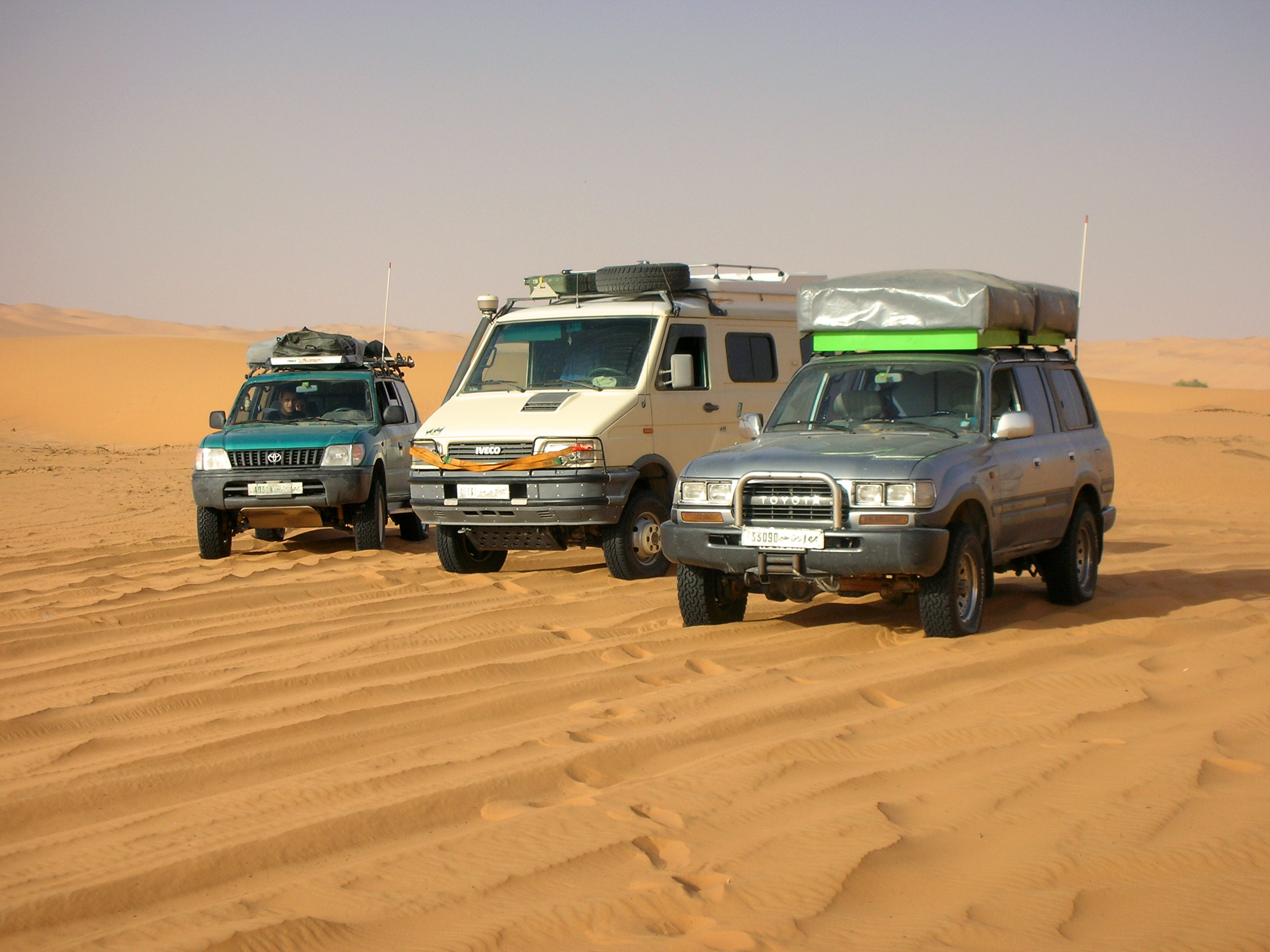

Les Ivecos sont une option.
Point forts: compact, roule correctement (bien plus vite qu'un Brutt !)
Points faibles: suspension AV, boite de transfert
Nous avions faits un superbe voyage en Libye en 2008, l'Iveco à bien suivi les Toyotas qui sont une référence.
Bonne cogitation, le véhicule parfait n'existe pas...
