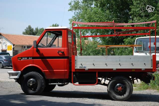

J'ai trouvé cela ... toujours en quete de mon futur porteur ... qu'en pensez vous
http://www.leboncoin.fr/utilitaires/202 ... tm?ca=21_s
Prix : 8 500 €
Ville : 13119 Saint-Savournin
vends IVECO 35-10 4x4
110000kms d'origine
blocage différentiel
moteur SOFIM 2.5l
turbo
direction assistée
entretien sérieux,ancien véhicule de la sécurité civile
bon état général
fonctionne mal à froid donc prévoir de refaire les injecteurs
possibilité d'installer une benne ou cellule camping-car
idéal entrepreneur en maçonnerie ou forestier
merci de me contacter par téléphone pour d'eventuels renseignements
cordialement
Au plaisir de lire vos avis sur ce véhicule ... il est à 1 heure de chez moi ... merci
J'ai eu le vendeur entre temps
Année 1990
CG 3 places plateau
Bocage diff AR
C'est un PL déclassé en VL (papier en règle avec dossier)
Superbe état général hormis ce problème à froid (3 injecteurs changé et la pompe injection révisée)
Le proprio l'emmène ce soir au garagiste et il pense à une pastille de réglage (je sais pas laquelle) qui ne serait plus bonne
IVECO35-10 4x4 plateau

Yop petite remarque si tu vises un véhicule et qu'il te plait sérieusement garde l'annonce pour toi. Diffuse ensuite si ça ne te convient pas... Ca évite les embrouilles... par expérience.

Les Ivecos sont une option.
Point forts: compact, roule correctement (bien plus vite qu'un Brutt !)
Points faibles: suspension AV, boite de transfert
Nous avions faits un superbe voyage en Libye en 2008, l'Iveco à bien suivi les Toyotas qui sont une référence.
Bonne cogitation, le véhicule parfait n'existe pas...

Salut, même remarque que Bastien
Sinon il a l'air propre comme ça mais il faudrait voir beaucoup plus de photos pour en être certain, voir aller voir le véhicule puisqu'il n'est pas loin de chez toi.
C'est Daily de première génération (carrosserie carrée, phares ronds), mais à part la carrosserie je ne sais pas s'il y a des différences importantes avec les plus récents (pas les tout derniers hein
En parcourant le forum tu verras qu'on leur reproche une suspension avant inconfortable (mais tu trouveras aussi comment y remédier!), et pour le souci de démarrage à froid il faut savoir que le Daily a un système de préchauffage dont le boitier électronique est connu pour tomber en panne (fais une petite recherche sur google tu verras).
Sinon comme dit plus haut ça roule bien, encore plus en 900x16 (plus vite j'entends) et ça braque dans un mouchoir de poche.
