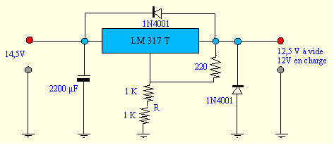

INPUT : 100-240V ~1A 50-60Hz
OUTPUT : 12V continu 3A
=> bha je mettrai un reg 12V pour s'affranchir de tout problème, si tu veux je t'en fais un et je te l’envoie ...

sebg61 a écrit :je mettrai un reg 12V pour s'affranchir de tout problème, si tu veux je t'en fais un et je te l’envoie
à quoi ça sert un régulateur 12V sur une batterie 12V? C'est pour assurer du 12V exactement, qu'il entre du 13 ou du 10V c'est ça? Si oui ça voudrait dire qu'il faut exactement du 12 pour mon ordi tu penses ?
=> je pense, car sinon cela aurait pu être marqué : 9-15V , un peu comme sur ton mp3....

quant tu branche un transo seul ( = bobines) 220V AC / 12V AC en fait il délivre à vide environ 18V AC
après il y a un système de redraissement à diode pour faire du DC mais il y aura encore 2 alternances 18 V "redressée" donc non stable
après on met un condo pour lisser la tension (qui va stabiliser la tension aux alentours de 18V)
après on met un régulateur (un pti composant à 3 pattes + quelques resistances) pour ajuster la tension à 12V
après on met un gros condo pour lisser la tension à 12V (pour la stabiliser et s'affranchir des pertes de tensions lors des appels de courant)
Voilà en gros le fonctionnement sur un transfo fini (= boîte noire) 220Vac/12Vdc
après sur une batterie auto il suffit juste de s'assurer que cela ne dépasse pas 12V le système est un peu différent ...
sur une bonne installation la tension des batteries ne devrai pas descendre en dessous de 12V mais peut monter jusqu'à 14,8V en fonction du régulateur de charge ...

pour aider un peu:
une petite page internet pour aider à comprendre l'elec en campingcar;
on y voit aussi comment faire un regulateur de tension pour trois francs six sous (pas très puissant, certe)
http://www.campingcar-bricoloisirs.net/electricite.html
(le reste du site est pas mal non plus !)
voili, voilou, j-loo
Messages : 3704
Re: l'électricité pour les nuls
Message par sebg61 »
salut j-loo,
merci pour le lien :

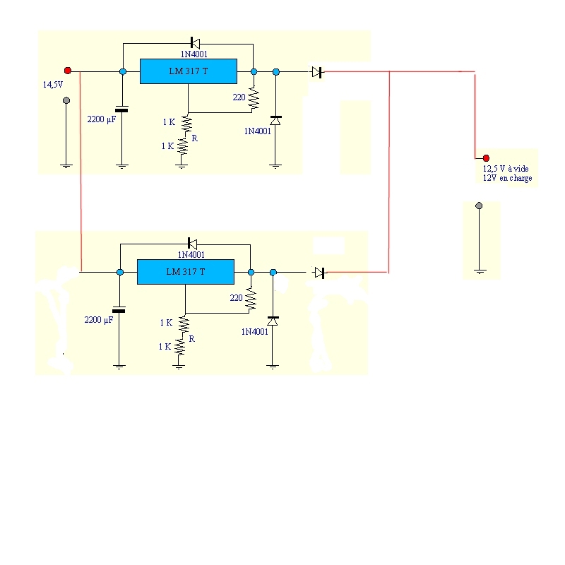

Si vous désirez plus de puissance vous mettez un LM350K celui-ci sort 3A .
pour plus d'ampères encore: régler à 12,7 volt puis monter plusieurs systèmes en parallèle avec des diodes
seb

sebg61, stp, tu indiques que l'on peut monter en parallèle plusieurs régulateurs, doit on s’arrêter à deux ou peut on imaginer en mettre bien plus ??
ou peut être qu'un autre système sera plus avantageux dans se cas ?? non ??
As tu des schémas ou typon pour faire un bon gros régulateur de tension qui puisse délivrer beaucoup d'intensité, genre 15, 20A ??
merci
