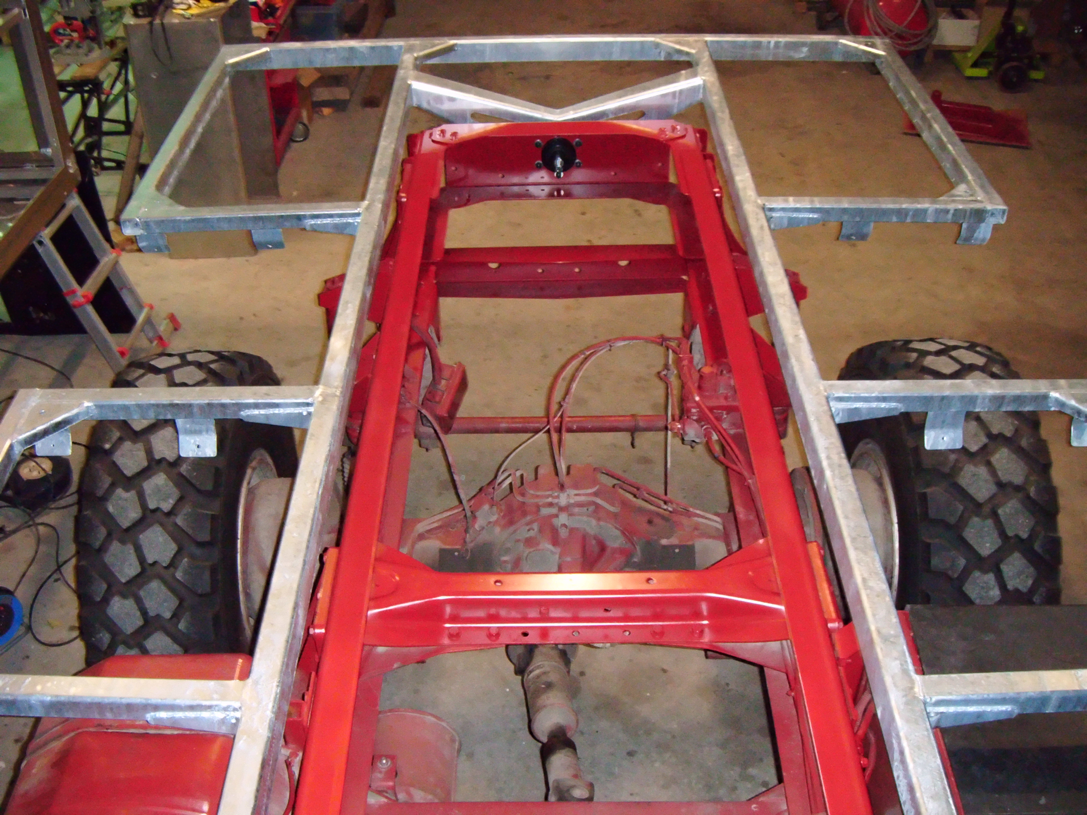

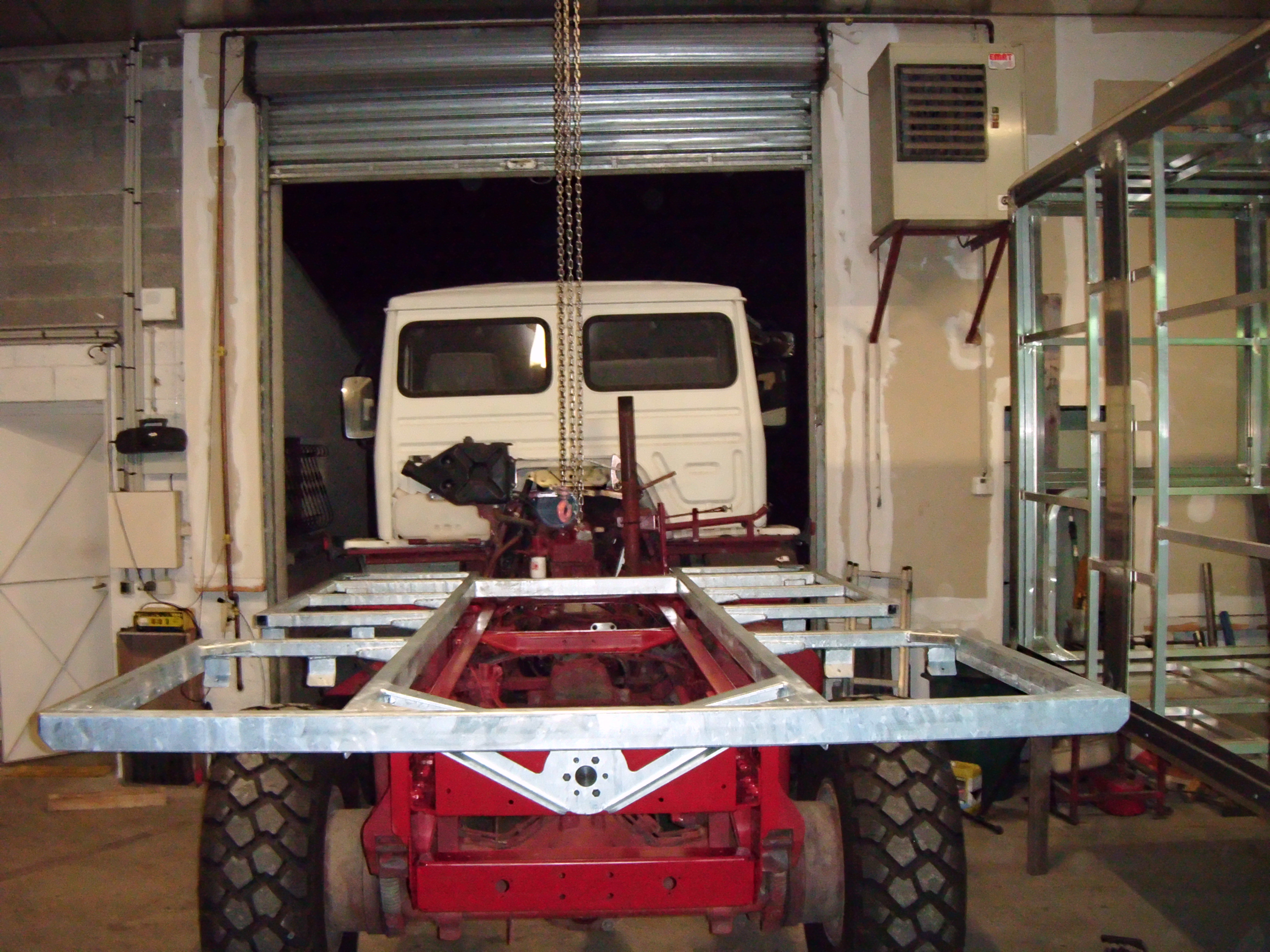

Bonsoir à tous,
Voici quelques photos des travaux déjà effectués sur le camion.

Bien joué, ce montage du pallier sur la traverse arrière, permet de descendre le centre de gravité! et je suppose monté sur silent blocs à l'avant ?

Hello,
Il semble que le montage soit différent entre la photo N° 1 (châssis galvanisé) et la photo N° 3, châssis noir) quel est le montage définitif du pivot ? Beau travail en tous cas !!!

C'est le même montage sur toutes les photos.
Effectivement ce type de montage avec le troisième point en applique sur la traverse arriére permet de gagner entre 10 et 15 cm de hauteur.

Je vois que l'engin suscite quelques curiositées donc
Quelques précision concernant le montage du 3 points:
A l'avant il y a 2 silentblocs Paulstra modele STC (version en 2 partie), le montage est déporté par rapport au châssis. A l'arrière il y a une rotule étanche GE50 donnée pour une charge statique de 24 tonnes ainsi qu'une traverse
de remorquage située sous la traverse de la rotule.

Bonjour Marcos,
Il y a eu récemment un débat sur l'opportunité de placer le point pivot à l'avant ou à l'arrière, ceci ayant une incidence sur la tenue de route viewtopic.php?f=11&t=407&p=53923&hilit= ... sis#p53908
Quels ont été les critères qui t'ont amenés à choisir un pivot arrière et 2 points fixes à l'avant ?

Salut Diversion,
Petite mise au point sur le concept du 3 points:
- Je suis un convaincu de son utilité sur un véhicule TT et d'autant plus sur un camion dont le châssis est fabriqué en acier HLE (haute limite élastique)
- Pour l'implantation des silents blocs et du balancier il y a plusieurs école : Unimog et Unicat même concept, silent bloc central et balancier avant et arrière
chez les pompiers balancier avant et silent bloc arriére il y a 30 ans et le contraire depuis une dizaine d'année.
- A mon avis la meilleur formule est celle des pompiers donc la mienne qui évite d'avoir une amplitude énorme entre la cabine et la carrosserie donc un
comportement plus sain sur route.
La hauteur du véhicule sera d'environs 3,3m pour une cellule d'une hauteur intérieur de 1.9m.
