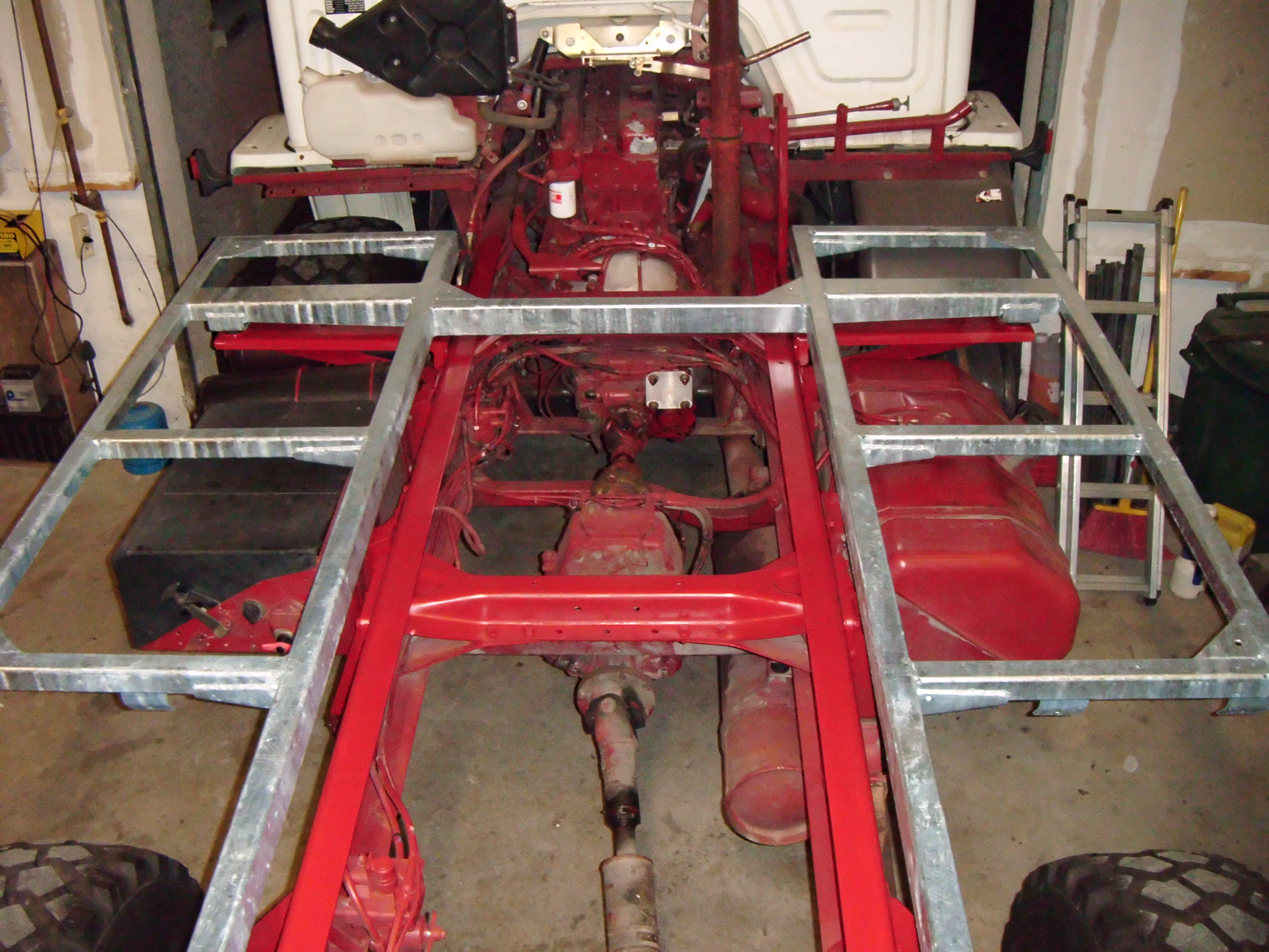

Bien joué, ce montage du pallier sur la traverse arrière, permet de descendre le centre de gravité! et je suppose monté sur silent blocs à l'avant ?

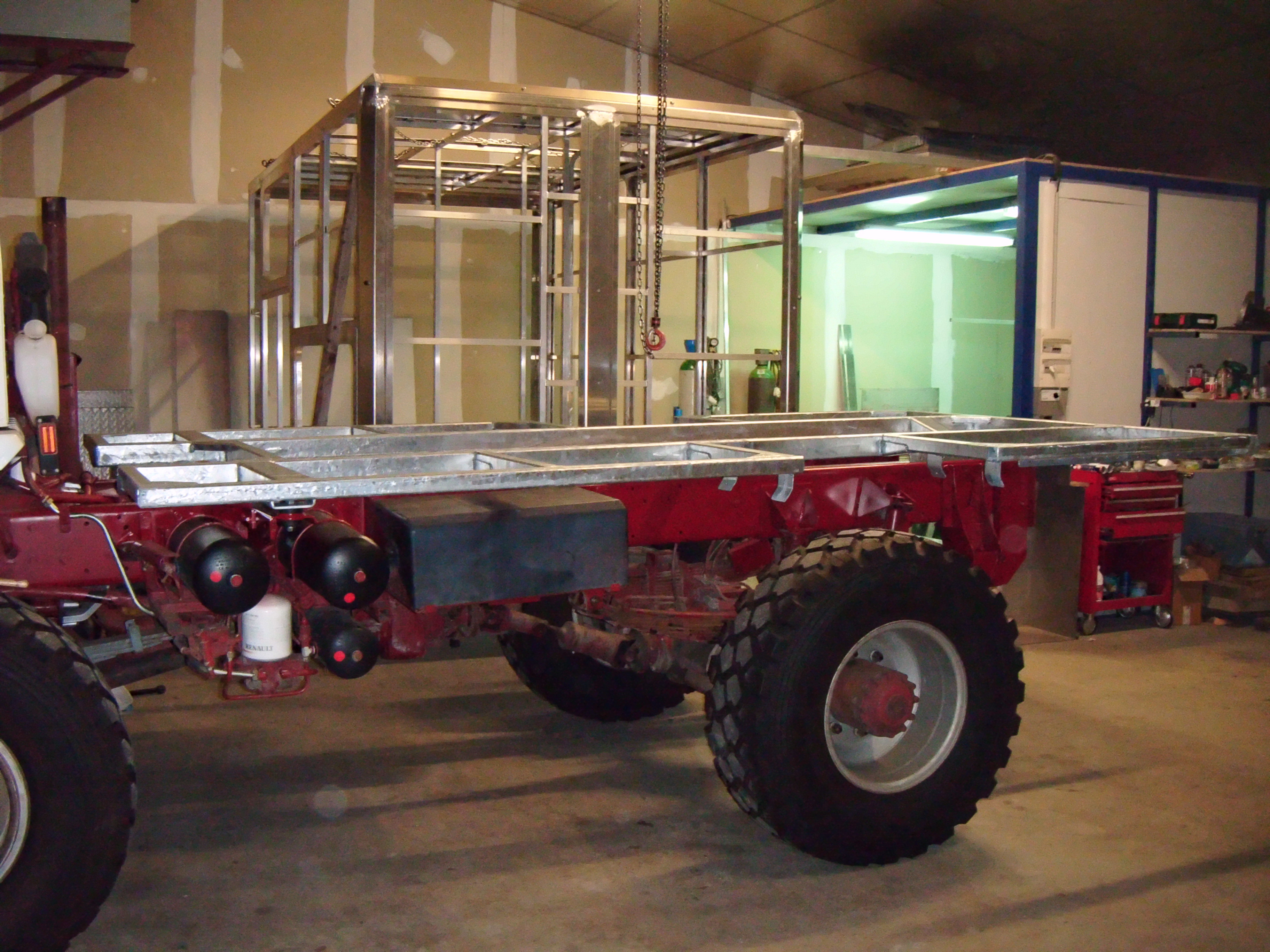

Hello,
Il semble que le montage soit différent entre la photo N° 1 (châssis galvanisé) et la photo N° 3, châssis noir) quel est le montage définitif du pivot ? Beau travail en tous cas !!!
Un problème sans solutions n'était pas au préalable un problème.
MARCOS
Re: Midliner M150
C'est le même montage sur toutes les photos.
Effectivement ce type de montage avec le troisième point en applique sur la traverse arriére permet de gagner entre 10 et 15 cm de hauteur.

Re: Midliner M150
Salut l'ami!
ENFIN des photos
(non parce qu'en Land....)
Ah ouais, joli l'emplacement du pivot, mais ça pivote sur quoi alors? et devant?
On compte sur toi pour la suite, cellule etc, des photos!!
Leo el'Duro
ENFIN des photos
Leo el'Duro

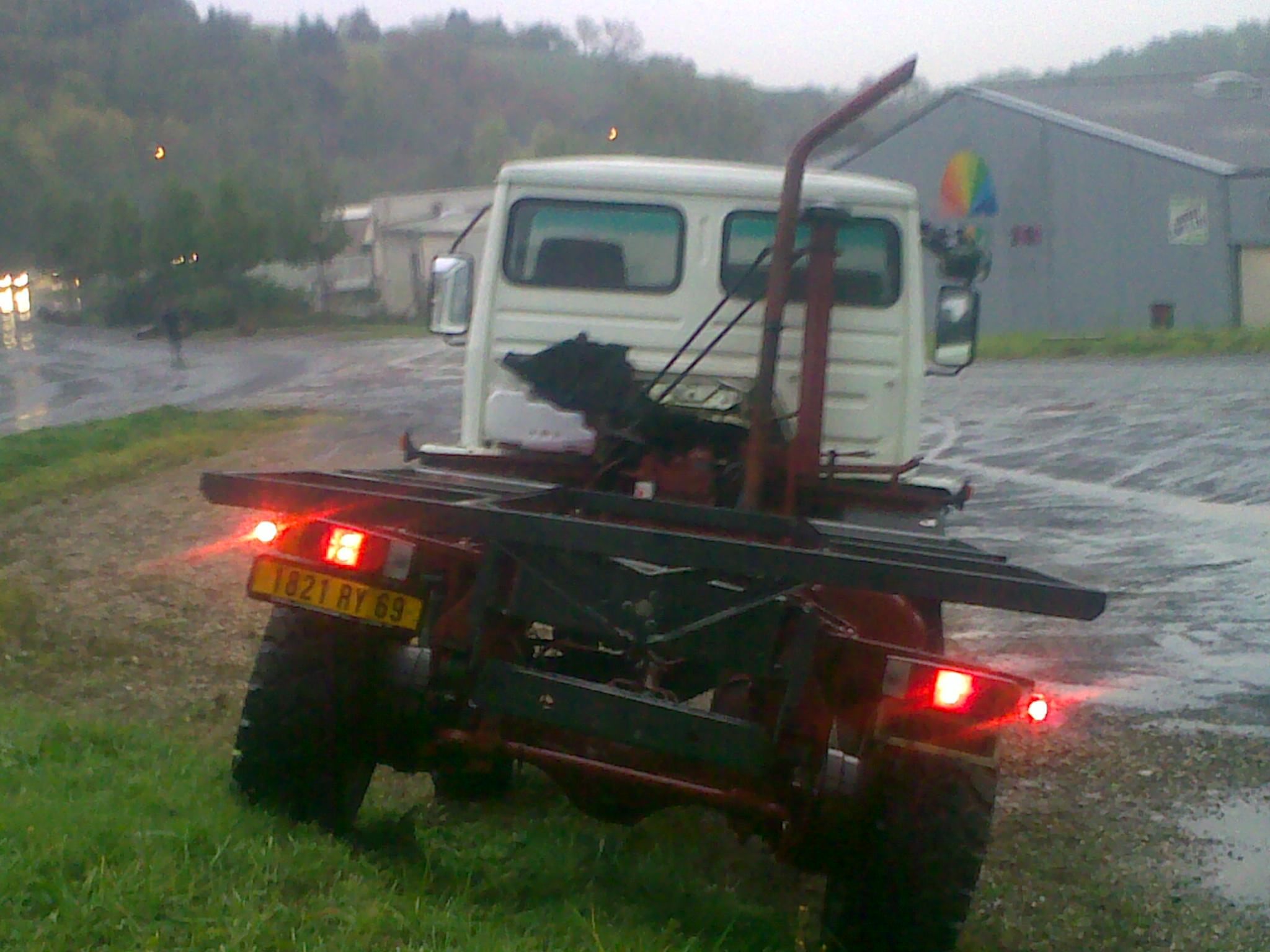

le camionneur29
Re: Midliner M150
Ouais bon a cet endroit la tu ne peux plus tracter de remorque ou attacher un câble pour te sortir d'un guépier sur l'attache remorque du coup.
Mais bonne idée quand même!

Re: Midliner M150
Je vois que l'engin suscite quelques curiositées donc
Quelques précision concernant le montage du 3 points:
A l'avant il y a 2 silentblocs Paulstra modele STC (version en 2 partie), le montage est déporté par rapport au châssis. A l'arrière il y a une rotule étanche GE50 donnée pour une charge statique de 24 tonnes ainsi qu'une traverse
de remorquage située sous la traverse de la rotule.
