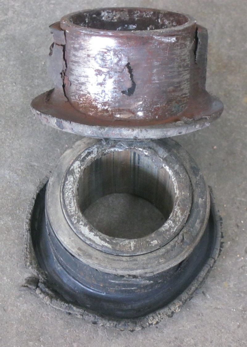

Après pas mal de km en France je me rend compte que mon pneu avant gauche est en train de se bouffer à l'intérieur à la vitesse grand V.
Après contrôle rapide du parallélisme, il ne semble pas que le problème vienne de la.
J'ai la rotule de direction droite qui a le soufflet percé et qui a du jeu !!!!!!!!!! donc à changer les 2 l'autre ne va pas tarder.
Et aussi je vois que les bagues caoutchoucs des bras supérieurs droit et gauche sont HS (les axes des barres de torsion sont complètement désaxés)
Donc pour remettre tout cela en état je recherche des vendeurs de pièces à des prix plus abordables que chez Ivéco (1 seul exemple, rotule de direction chez Ivéco 160 euros et sur internet de 20 à 50 euros !!!!!!!!!!)

Je connais bien ce problème car je rentre d'Amérique du Sud et mon camion est chez Iveco.
J'en suis a mon 3ème voyage au long cours et au fil des kilomètres de pistes mes silent-block se sont complètement bouffés, je suis sur la ferraille
(les hauts barre de torsion), ce qui m'a engendré une "bouffe" de mes rotules de direction, et comme tu le dit usure des pneus à l'extérieur.

J'ai démonté ce matin la barre de torsion et la bague gauche haut et je suis sur la ferraille à droite de visu sans démonter c'est pire, par compte je mange + le pneu avant gauche à l'intérieur
Pour les pièces je suis en contact avec AXUTIL, le gars et super sympa et les prix rien a voir avec IVECO

Les silents-block de mes barres de torsion avaient vraiment besoin d'être changés.

ha oui quand même !!!!!!!!!!
les miennes c'est kif kif mais je terminerai le démontage lorsque j'aurai les pièces neuves

Pour ce qui est des silents-Block de train avant, tu peux t'en apercevoir au bruit lorsque tu passes dans un trou, ou bien de visu lorsque tu regarde le bout de ta barre de torsion derrière la roue avant. Si la barre est désaxée par rapport à son logement, c'est que tes silents-block sont fatigués.
Lors d'une révision de mon camion chez Iveco à Comodoro Rivadavia, le chef d'atelier s'en était aperçu et m'avait proposé de me les changer.
A ce jour je m'aperçois que j'aurais mieux fait de le faire faire, cela m'aurais coûté beaucoup moins cher.

Pour le temps de travail, chez Iveco ils m'ont compté 10h de maindœuvre, je ne trouve pas cela excessif car il à fallu descendre mes deux réservoirs pour accéder aux barres de torsion.
Elles se sont démontées sans problème, d'après eux c'est rare car souvent ils doivent les couper vu qu'elles sont rouillées et impossible à sortir.
Mes rotules ont aussi été changées car elles avaient pris du jeu suite à l'usure des silents-bloc.
Bien sûr réglage du train avant sur banc électronique poids lourd (là c'est pas donné 120€).

Mes travaux de réfection du train avant sont presque terminé (il me manque 1 pièce )mais il me reste a changer les bagues des bras inférieurs
Pour les bagues des bras supérieurs ou il y a les barres de torsion c'est pas trop compliqué .....quand on a compris la procédure.
J'ai changé les rotules de direction (facile) et réglage chez un ami qui a un atelier matériel TP
Pour remplacer les bagues, je dirai 3h de chaque coté soit une journée de boulot, pour le tendeur 8h car il faut complètement déposer la face avant y compris le par choc
J'ai aussi remplacé le tendeur hydraulique de chaine de distribution par un tendeur manuel, c'est plus délicat comme travail
mais cela ce fait bien, j'ai aussi remplacé mon intercooler par un de 35-12 qui se monte parfaitement
