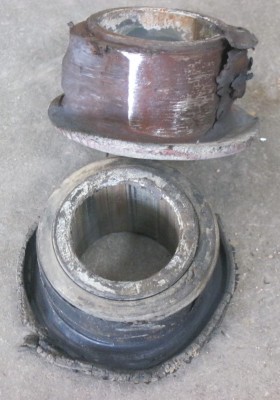

J'ai démonté ce matin la barre de torsion et la bague gauche haut et je suis sur la ferraille à droite de visu sans démonter c'est pire, par compte je mange + le pneu avant gauche à l'intérieur

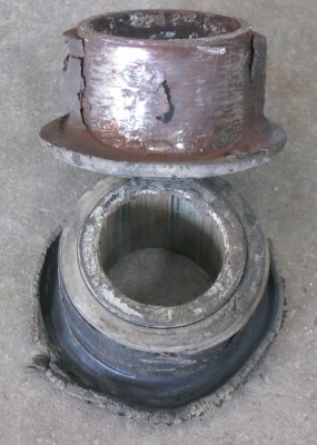

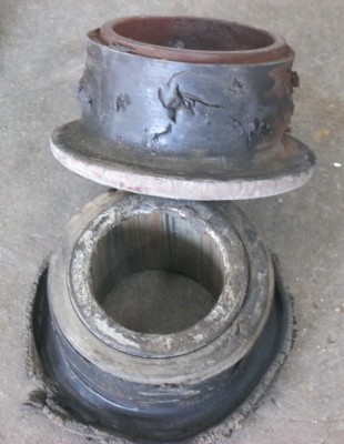

Les silents-block de mes barres de torsion avaient vraiment besoin d'être changés.
Guy
