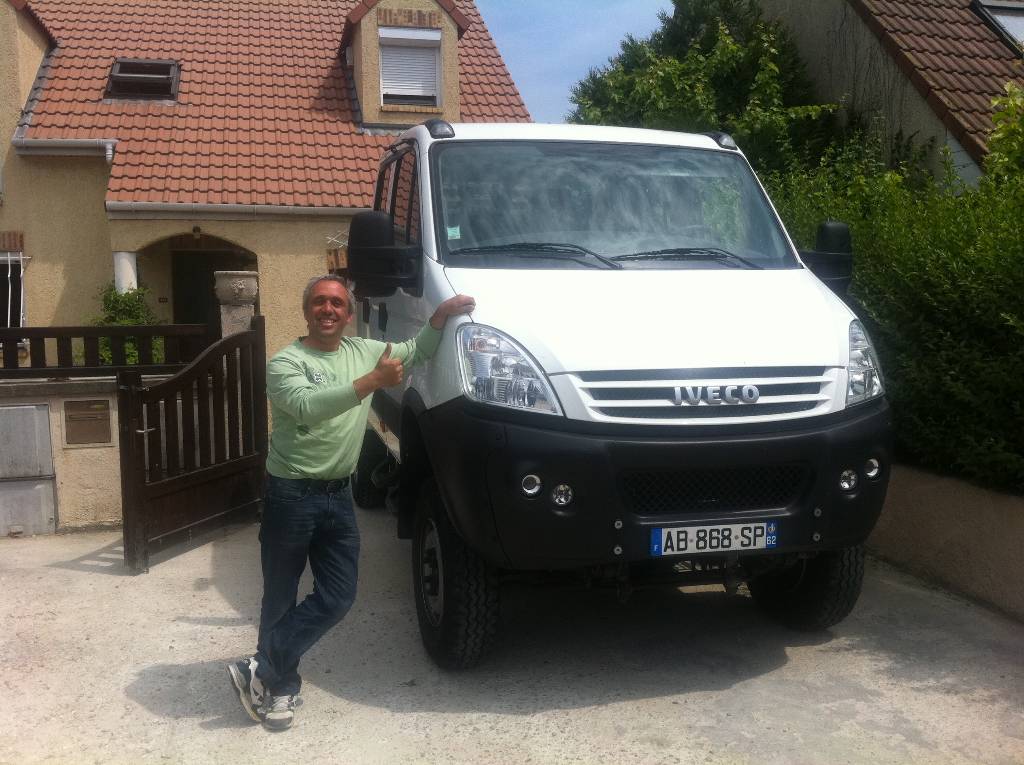

Nous sommes une "petite" famille de voyageur, plutôt Africain... Marocain... ou bien d'autre destination, Grece... Pologne
Après des tatonages avec plusieurs Land... une Dixaine...et un super 130 avec une Loge mobil, nous avons enfin notre Iveco devant la maison... :D :D :D
Nous avons accueilli Samedi dernier donc notre 35 S 17 Double cabine qui n'a que 2 ans et 34000km... du bonheur quoi.
Maintenant je passe la deuxième pour la cellule...
Fabrication maison... ou presque.
J'hésite entre le montage d'une caisse frigo d'occase et l'assemblage de panneau en Alu et Polystyrène fait pas un serrurier.
L'intérieur sera Light.. voir très light vu la charge util qu'il me restera... :oops: :oops: :oops:
Mais bon, le premier boulot est de retirer la benne et passer à la bascul... pour de vrai....

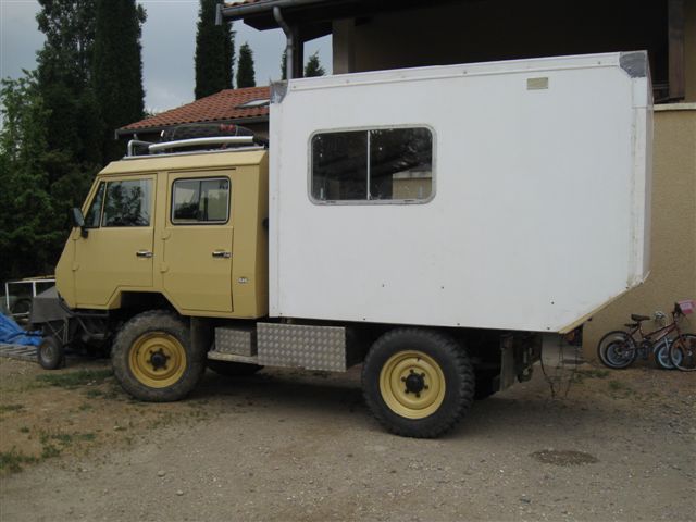

bonsoir Michel et bienvenue sur le forum. j'ai fait ma cellule en panneaux de camion frigo, voir ici
viewtopic.php?f=18&t=710
trouver une caisse a la bonne dimension n'est pas évident, au début j'avais penser la faire en tube et panneaux polyester de 3mm + polystyrène . le polyester est beaucoup plus facile a couper et a réparer que l'alu et plus isolant. je fait des photos dès que possible.

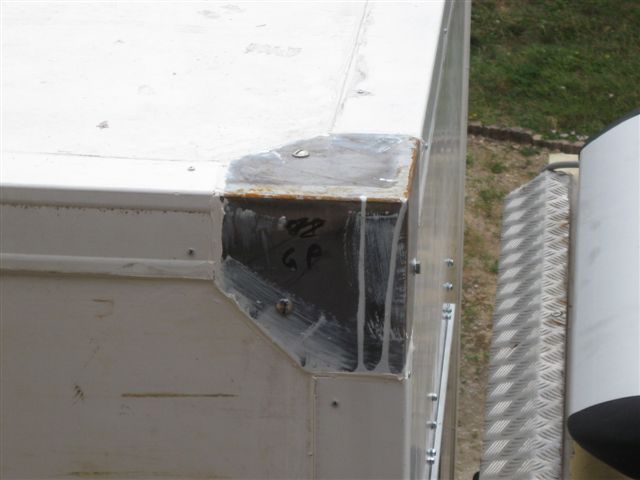

voici des photos de ma cellule
A+ Claude.
