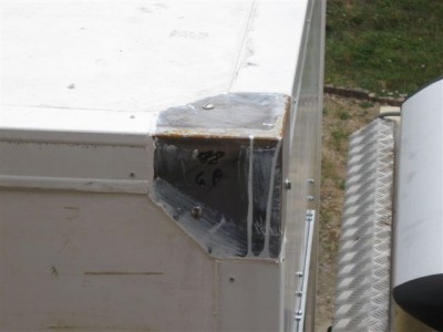

bonsoir Michel et bienvenue sur le forum. j'ai fait ma cellule en panneaux de camion frigo, voir ici
viewtopic.php?f=18&t=710
trouver une caisse a la bonne dimension n'est pas évident, au début j'avais penser la faire en tube et panneaux polyester de 3mm + polystyrène . le polyester est beaucoup plus facile a couper et a réparer que l'alu et plus isolant. je fait des photos dès que possible.
A+ Claude

voici des photos de ma cellule
A+ Claude.

Avec des panneaux de camion frigo ( panneau sandwich isotherme, fibre - isolant - fibre) tu n'as plus besoin de construire de structure hormis un faut châssis.
Car les panneaux sont autoportant.
Les panneaux sont cher (sauf récupe) mais c'est quand même beaucoup de boulot (et de poids!!!!!) en moins.

DROMALAND a écrit : des panneau alu qu'il pourrait assembler avec des panneau autocollant double face isolant, et un panneau de bois pour l'intérieur...
Je ne suis pas un fervent de cette technique. L'alu conduit extrêmement bien la chaleur et possède un fort taux de dilatation. Attention les cloques! (déjà vu)
Et puis le bois c'est champêtre, mais en as tu vraiment besoin sur tous les murs?? (humidité...)
L'avantage de la fibre à mes yeux, solide, pas de dilatation, facile à réparer, facile à travailler, pas de structures portante (perte de place, ponts de froids, poids etc...)
Si tu dois faire faire tes panneaux alu sur mesure, découpe laser et collage... plus une armature, renseigne-toi bien pour le prix de panneaux isothermes découpés cnc et de quelques cornières....
