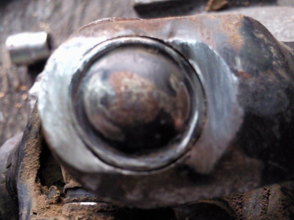

Ces cardans sont sertis et n'ont pas de circlips
un petit coup de meuleuse d'angle et hop plus de sertissage!

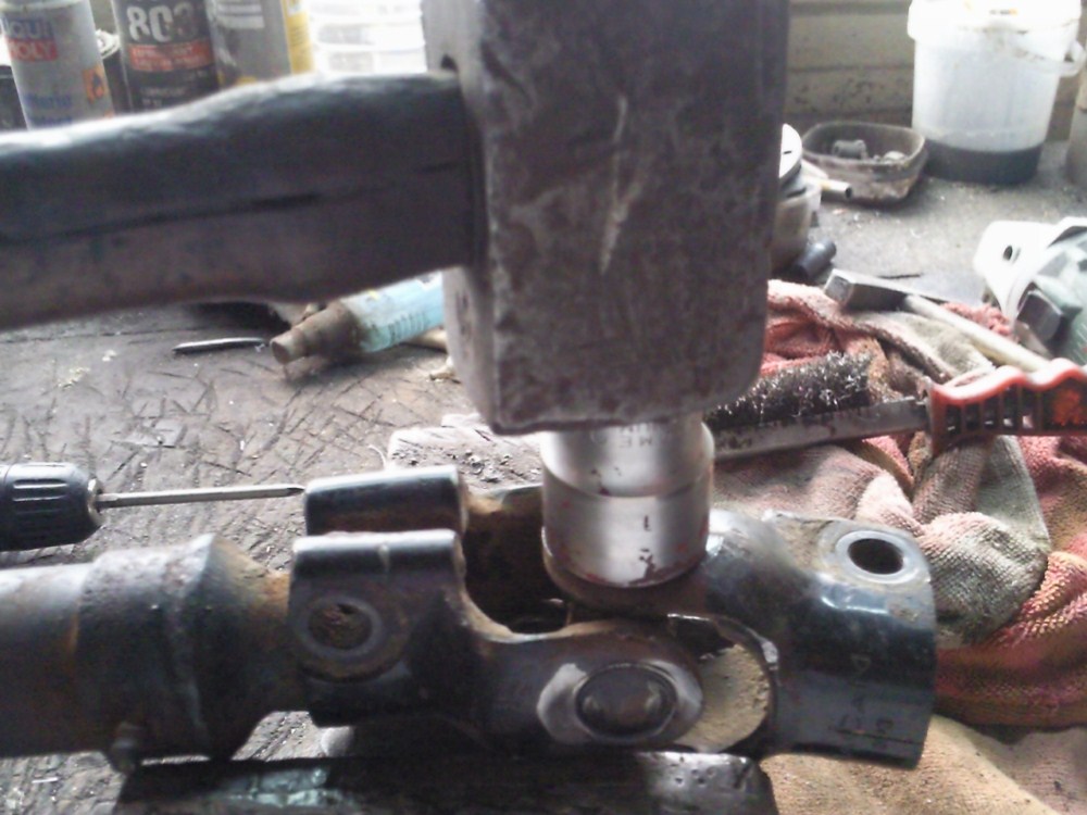

2 oreilles de cardans en appui sur l’étau , à l'aide d'une douille faire sortir en tapant la coupelle du croisillon, refaire l’opération sur celle opposée

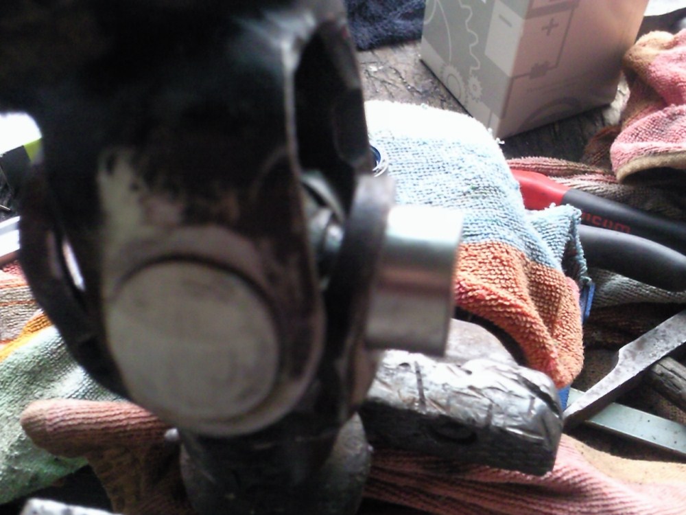

Finir de les extraire

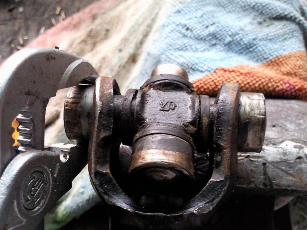

Placer le croisillon en attente de ses coupelles (sur la photo , une partie a été remontée)
enfiler les coupelles délicatement (attention aux aiguilles)
même opération de chaque coté, le rapprochement définitif peut se faire par serrage dans l'étau ( éviter de taper sur les coupelles , les aiguilles peuvent tomber)

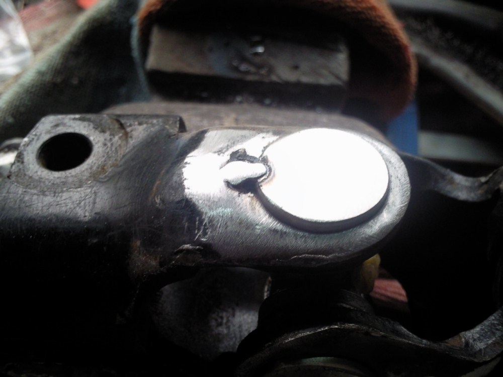

il ne reste plus qu'a fixer d'un point de soudure sans insister sur la coupelle ( les aiguilles sont derrière , et, il y a aussi un joint en dessous)

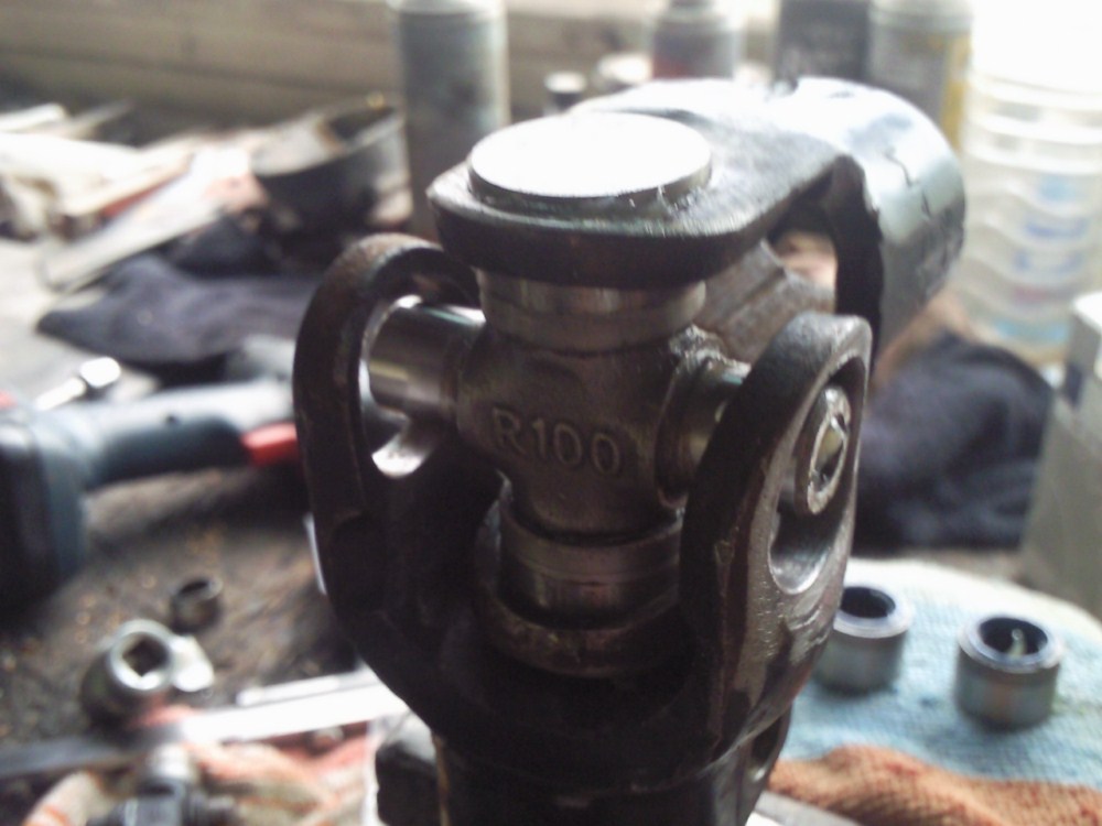

Voilà le croisillon ... c'est du 22 / 52, il se trouve dans des magasins pour agriculture les 52 mm sont l'écartement des coupelles , et c'est la dimension la plus proche de celle d'origine
Investissement ....9 Euros ttc! et en plus ils ont un graisseur :D
