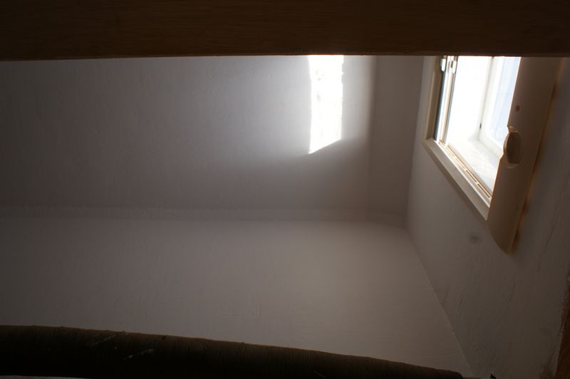

Aprés l'extérieur de la cellule (ponçage, reponçage, plusieurs couches de résine et mat de verre, plusieurs couches de gel coat) qui prenait l'eau, je me suis attaqué à l'intérieur :

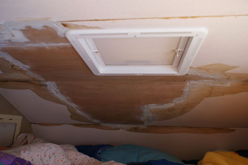

En enlevant le tissus sur le plafond, je me suis rendu compte que les contre ^plaqués avaient pris l'eau dans bien des endroits notamment autour de chaque lanterneau.
J'ai donc changé les lanterneaux, arraché le contre plaqué plus ou moins pourri que j'ai remplacé par des pièces de contre plaqué neuf : je me suis amusé pour les découpes !
Ensuite collage et joints au mastic (entre les anciens et nouveaux contre plaqués).
La salle de bains était aussi touchée par des infiltrations (j'ai donc refait une partie des parois) et je l'ai stratifiée (résine et mat de verre puis gel coat).
J'ai viré les éléments viellots et le chiote qui déversait dans un réservoir avec les eaux grises (pas génial d'ouvrir la trappe au dessus d'un égout pour vidanger et de se faire éclabousser orcH
Je vais donc mettre un thetford cassette (avec portillon extérieur) et de nouveaux éléments.
Voilou voilà.
Je me pose la question du revètement que je vais mettre au plafond, il me faut quelque chose à la fois souple (facile à poser) un minimum épais pour masquer notamment les imperfection des raccords de contre plaqué (même si j'ai bien jointé au mastic) ....
Qu'en pensez vous ?
