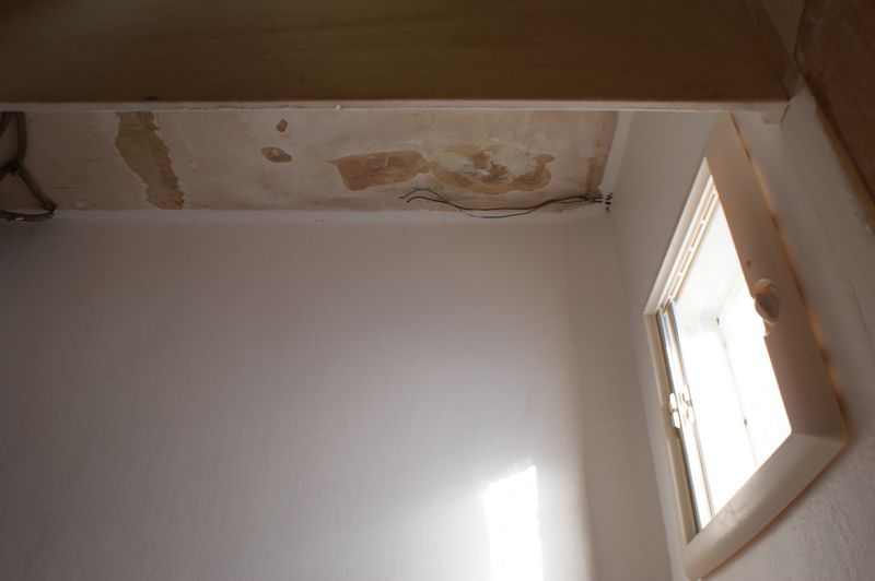

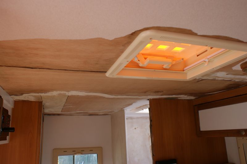

En enlevant le tissus sur le plafond, je me suis rendu compte que les contre ^plaqués avaient pris l'eau dans bien des endroits notamment autour de chaque lanterneau.
J'ai donc changé les lanterneaux, arraché le contre plaqué plus ou moins pourri que j'ai remplacé par des pièces de contre plaqué neuf : je me suis amusé pour les découpes !
Ensuite collage et joints au mastic (entre les anciens et nouveaux contre plaqués).
