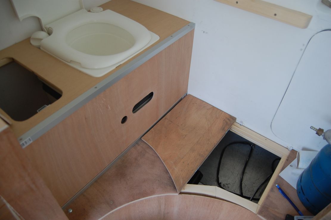

Voici le début de l'aménagement de la cellule ambulance de Pinzy.
On vire le plancher hypra-lourd de 2cm!
Un coup de peinture pour que cela soit propre
La colonne de gauche va accueillir le gaz et servir d'étagère pour les vêtements, à droite le meuble plan de travail avec notre combi évier-réchaud qui servira de lit sous le Franck.
Le frigo encastré doit être à la même hauteur que le meuble de droite afin de reprendre le futur sommier qui se dépliera, et sera le côté du lit de Sylvie.
Petit socle au fond qui ajoute un rangement supplémentaire et surportera les toilettes.
Habillage du frigo et de son tiroir.
Notre commande du net chez Leader loisir pas cher et c'est du neuf !
Encastrement des toilettes à finir avec petit rangement sur le côté
Et la pose du réservoir dans le meuble de droite avec sa pompe automatique, je disposait de 48 cm de profondeur sur la marche de Pinzy et oh miracle mon réservoir 80L fait 88 x 48 x 20 trop top !
Voilà où nous en sommes à tout bientôt pour la suite !

Cela exclut que ce pauvre Franck est le petit déjeuner chaud au litLa colonne de gauche va accueillir le gaz et servir d'étagère pour les vêtements, à droite le meuble plan de travail avec notre combi évier-réchaud qui servira de lit sous le Franck.
Sinon , Bravo! C'est du beau travail!
Finis le vite que l'on aille tester sur des pistes lointaines!

Tout ça m'a l'air bien pensé, pas mal d'imagination pour aménager un petit espace. Joli travail du bois.
Un petit ventilo pour aérer le frigo ?
Le gaz dans l'habitacle... je suis sûr que vous prendrez toutes les précautions...
Bravo, beau boulot.

je n'ai pas vu d'aération dans le coffre gaz... c'est INDISPENSABLE... pas seulement pour satisfaire la norme AFNOR... pour votre santé... même si la bouteille est petite, etc. Une simple grille au fond serait déjà (un peu) rassurante.
<mode RABAT-JOIE=OFF>
Bon courage pour les finitions, c'est très chouette comme travail.

Ne t'inquiète pas Denis c'est prévu ! Mais merci de t'inquiéter
C'est juste que je n'ai pas encore trouvé la grigrille de mes rêves !
SyL.

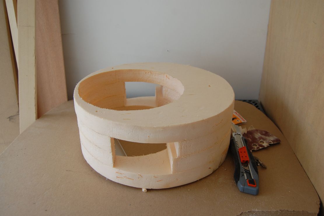

Re: Aménagement cellule Pinzy
bonjour;
l'on dirait, au vu des photos, que l'adaptateur de bouteille gaz, ainsi que le haut de son emplacement, sont en polystyrene extrudé, et non en bois;
cela doit être plus facile a travailler mais est ce assez costaut à l'usage ??
et si ce n'est pas en polystyrene mais effectivement en bois, ma question n'a plus aucun sens, lol
mais du bois de cet epaisseur doit être très lourd ?? non ??
merci
merci
