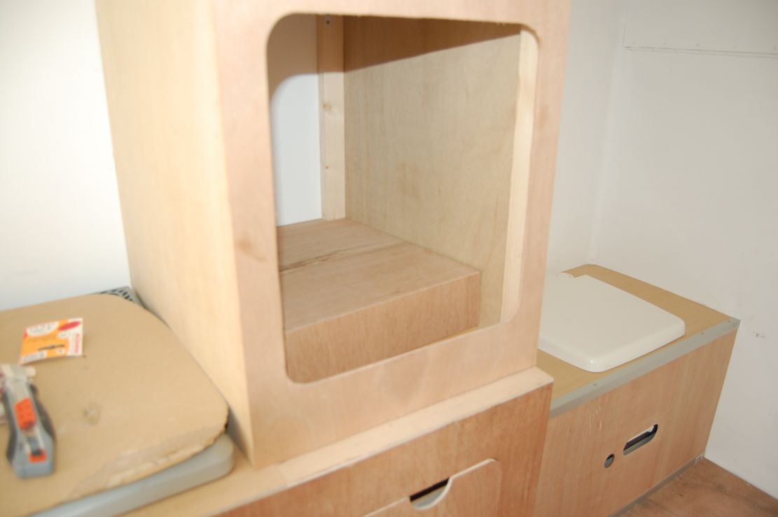

Bonsoir !
Voici le début de l'aménagement de la cellule ambulance de Pinzy.
On vire le plancher hypra-lourd de 2cm!
Un coup de peinture pour que cela soit propre
La colonne de gauche va accueillir le gaz et servir d'étagère pour les vêtements, à droite le meuble plan de travail avec notre combi évier-réchaud qui servira de lit sous le Franck.
Le frigo encastré doit être à la même hauteur que le meuble de droite afin de reprendre le futur sommier qui se dépliera, et sera le côté du lit de Sylvie.
Petit socle au fond qui ajoute un rangement supplémentaire et surportera les toilettes.
Habillage du frigo et de son tiroir.
Notre commande du net chez Leader loisir pas cher et c'est du neuf !
Encastrement des toilettes à finir avec petit rangement sur le côté
Et la pose du réservoir dans le meuble de droite avec sa pompe automatique, je disposait de 48 cm de profondeur sur la marche de Pinzy et oh miracle mon réservoir 80L fait 88 x 48 x 20 trop top !
Voilà où nous en sommes à tout bientôt pour la suite !

Cela exclut que ce pauvre Franck est le petit déjeuner chaud au litLa colonne de gauche va accueillir le gaz et servir d'étagère pour les vêtements, à droite le meuble plan de travail avec notre combi évier-réchaud qui servira de lit sous le Franck.
Sinon , Bravo! C'est du beau travail!
Finis le vite que l'on aille tester sur des pistes lointaines!

Tout ça m'a l'air bien pensé, pas mal d'imagination pour aménager un petit espace. Joli travail du bois.
Un petit ventilo pour aérer le frigo ?
Le gaz dans l'habitacle... je suis sûr que vous prendrez toutes les précautions...
Bravo, beau boulot.

Coucou tatous !
Merki !
Alors bon le "Kitty" est réservé à la (future) Twingo, bin oui, faut pas abuser non plus...
Pour l'intérieur de notre petit Pinzy, ce sera sûrement pas violent zen nature, bois, d'ailleurs je pense même juste vernis mon contreplaqué par endroits. Mais ce n'est pas encore bien défini. J'attend que Franck finisse de me coudre mes coussins (c'est pas gagné, on cherche une machine à coudre en prêt) et une fois que les meubles seront achevés, j'aurais une bien meilleure idée des volumes donc des couleurs et matières à employé.
Pour ce qui est du gaz et du frigo, nous allons bien entendu mettre deux aérations directes sur l'extérieur.

Vous êtes sages, donc ze continue !
Reste à réflechir à un support de sac poubelle et finir le fond de cet espace J'ai refait la façade des toilettes qui n'était pas très heureuse. Et voici le mode d'emploi du retrait des toilettes. Ok c'est peut-être pas aussi facile qu'une cassette, mais après tout on ne le vide pas tout les jours ! Et pour le gaz Bon, comme pour les toilettes, c'est pas forcément le plus simple comme mise en place (mais j'ai un homme fort à la maison) mais on ne le fait pas souvent. Le mieux serait que je fasse une trappe à l'extérieur, mais c'est une autre histoire et un autre coût.
En fait j'en arrive à du détail, ça se voit moins et c'est plus long forcément ! Aller je retourne à mes fleurs !

je n'ai pas vu d'aération dans le coffre gaz... c'est INDISPENSABLE... pas seulement pour satisfaire la norme AFNOR... pour votre santé... même si la bouteille est petite, etc. Une simple grille au fond serait déjà (un peu) rassurante.

Ne t'inquiète pas Denis c'est prévu ! Mais merci de t'inquiéter
C'est juste que je n'ai pas encore trouvé la grigrille de mes rêves !

Je re regarde et je trouve vraiment ca nickel !
Mais comment diable et avec quel outil as tu fait des découpes arrondies aussi propres ??

lime à ongles Hedge, lime à ongles...

Petite question : vu qu'un cam 4x4 ça saute, ça saute, avez vous prévu de bloquer les divers éléments en hauteur, question suggérée par le démontage des vécés ?

l'on dirait, au vu des photos, que l'adaptateur de bouteille gaz, ainsi que le haut de son emplacement, sont en polystyrene extrudé, et non en bois;
cela doit être plus facile a travailler mais est ce assez costaut à l'usage ??
et si ce n'est pas en polystyrene mais effectivement en bois, ma question n'a plus aucun sens, lol
mais du bois de cet epaisseur doit être très lourd ?? non ??
