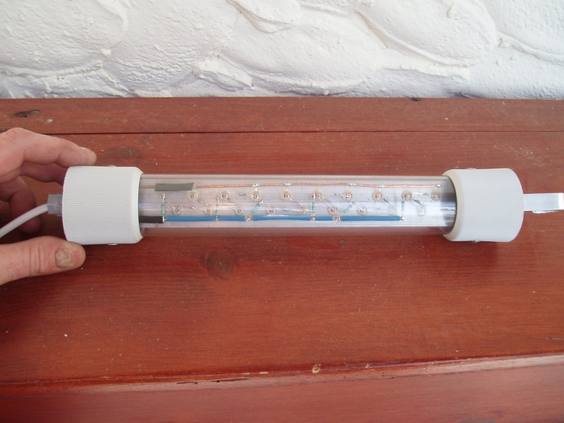

7€50 ....72leds ...bonne promotion, visible dans bien des grandes surfaces dans les bacs en promo
mais, en 4 piles de 1.5v ....pffff! 6 volts

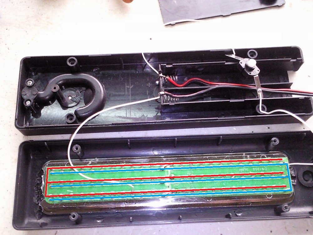

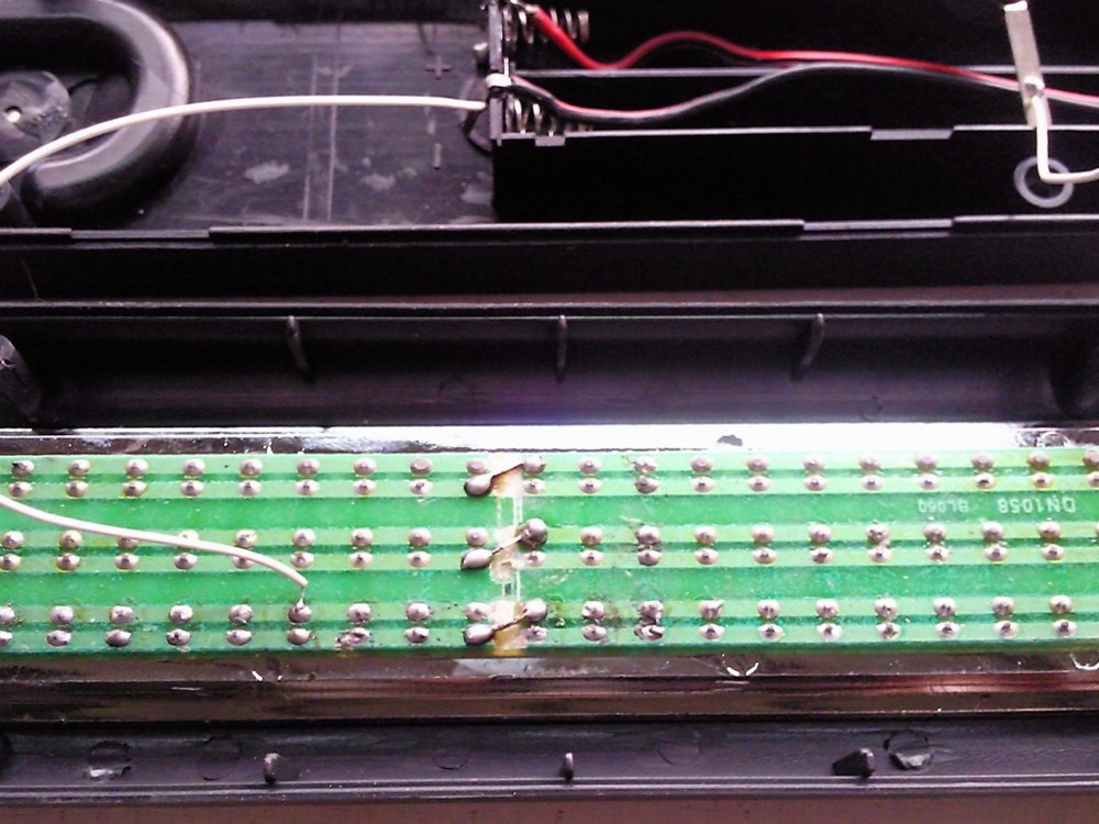

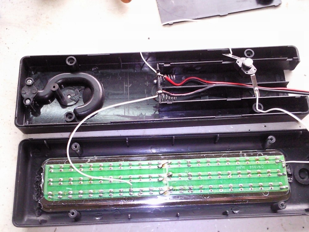

démontage et surprise , elles sont toutes en parallèles! ( les soudures au milieu ne sont pas d'origine, je n'avais pas penser a faire la photo avant)
plus clair avec des couleurs.
l'idée est de séparer les leds en deux groupes de 36 leds ( grattage du circuit imprimé) et de les relier en serie 2x6 volts= 12volts

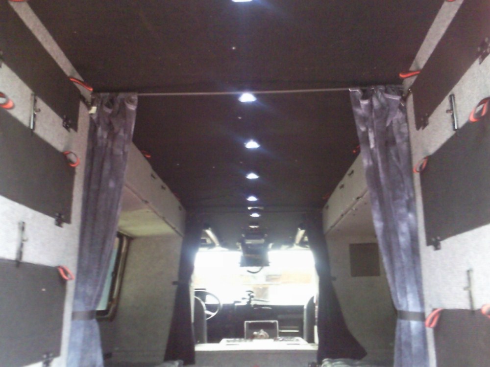

et voilà! cool ça marche ...un plafonnier arrière pas cher!
Ceci n'est qu'une idée sans prétention ...mais si ça sert à l'un de vous tant mieux

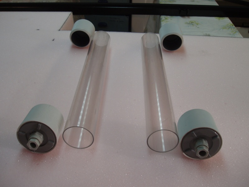

Moi j'ai fait cela avec de la récupération en utilisant des protections transparente de néon dans les poste HU de EDF et ce petit logiciel
http://led.linear1.org/led.wiz
Je referai ce genre de bidouille pour mon nouveau porteur
Pour pas cramer les LED, il faut calculer le montage en faonction de la tension la plus haute de votre batterie ... j'ai fait cela et pas de soucis depuis 3 ans ... et en plus avec 20 LED, ça éclaire super

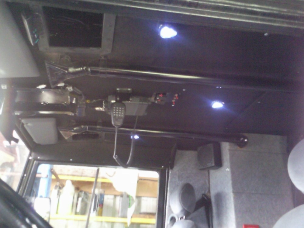

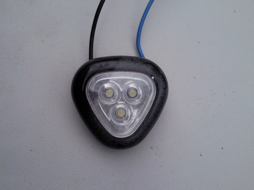

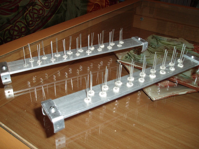

Sur la longévité je croyais que tu parlais "long terme" car dans le bremach , mon éclairage de travail ( douche , cuisine, bricolage) fonctionne bien et il a fait 3 voyages
Allez comme le forum est calme, et, un peu dans la même idée
investissement en promo: 3€ le pack de trois spots de 3 leds avec les piles (chez GiFi)
fonctionnent en 4,5 volts
l'astuce est de regrouper 3 spots x leds montés en série et en 12 volts au lieu des 13,5 prévus
l'arrière 2 groupes de trois
l'avant un groupe de trois
Coût total 9€ ( je ne sais pas si ces promos existent toujours)
l'éclairage est sympa ...
Voilà, si ça peut donner des idées!
