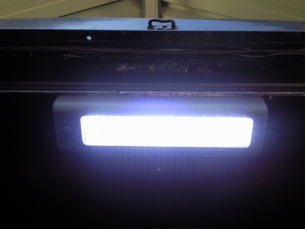

7€50 ....72leds ...bonne promotion, visible dans bien des grandes surfaces dans les bacs en promo
mais, en 4 piles de 1.5v ....pffff! 6 volts
démontage et surprise , elles sont toutes en parallèles! ( les soudures au milieu ne sont pas d'origine, je n'avais pas penser a faire la photo avant)
plus clair avec des couleurs.
l'idée est de séparer les leds en deux groupes de 36 leds ( grattage du circuit imprimé) et de les relier en serie 2x6 volts= 12volts
et voilà! cool ça marche ...un plafonnier arrière pas cher!
Ceci n'est qu'une idée sans prétention ...mais si ça sert à l'un de vous tant mieux

Tu as peut-être raison , effectivement je me suis juste contenté de détourner une balladeuse 6 volts pas chere en plafonnier 12 volts pas cher non plus , mais surtout peu vorace... et tout ça sans étudier plus loin!
Je ferais part de la longévité du système , je vais le tester en live en Avril.

Sur la longévité je croyais que tu parlais "long terme" car dans le bremach , mon éclairage de travail ( douche , cuisine, bricolage) fonctionne bien et il a fait 3 voyages
Allez comme le forum est calme, et, un peu dans la même idée
investissement en promo: 3€ le pack de trois spots de 3 leds avec les piles (chez GiFi)
fonctionnent en 4,5 volts
l'astuce est de regrouper 3 spots x leds montés en série et en 12 volts au lieu des 13,5 prévus
l'arrière 2 groupes de trois
l'avant un groupe de trois
Coût total 9€ ( je ne sais pas si ces promos existent toujours)
l'éclairage est sympa ...
Voilà, si ça peut donner des idées!
