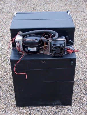

Mon frigo c'est celui la :
viewtopic.php?f=66&t=5440
Donc c'est une boucle qui repartie le froid, dans ce cas je peux faire trois volumes, à gauche tempéré, bouteilles, au centre très froid à l'intérieur du freezer, et a droite une autre partie tempéré bouffe.
Mais ca ne place pas le compresseur au meilleur endroit ca...
Et crois-tu que le tuyaux en cuivre qui fait une boucle se tord facilement ???
Hop !

ah, je vois bien ce que c'est ton frigo.
Tiens, bonne idée les 3 zones, vu que tu dois "faire avec" ta boucle. Mais effectivement je ne sais pas où ça mène ton compresseur après, en fonction de ton aménagement.
Oui, les tuyaux en cuivre se tordent très facilement (y'a même un outil pour mais bon). Mais une ou deux fois max, après c'es fini.
Regarde quand même si tu as pas un frigoriste (ou un qui fait de la clim) sympa dans ton coin, vider et remettre du gaz/huile c'est pas la mort.
L'orifice de remplissage est soit un bout de tuyau pincé/soudé, parfois une valve un peu comme celle des pneus voiture.
Le tuyau se trouve facilement (cuivre type chauffage, 6, 8, 10mm raccords type serto") n'importe quel bon Do it.
Suivant comment ça peut être agréable d'avoir le compresseur ailleurs que juste sous le lit

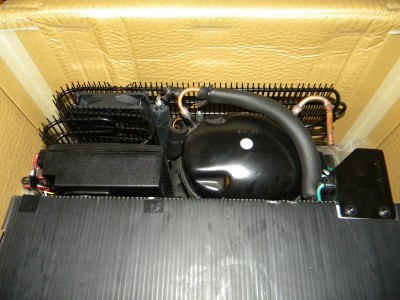

- Messages : 3704
Re: Modification frigo compression
salut,
intéressant comme sujet, surtout que j'ai reçu mon Waeco CR-50 (un bon plan à 450€ neuf). J'avais longtemps hésité avec un modèle à ouverture par dessus, mais les formes plus "rectangulaires" et + faciles à intégrer m'ont fait pencher sur un modèle à ouverture latérale.
Bon je l'ai pas encore déballé vu que je l'ai fait livré chez mes parents dans le 61, c'est + pratique pour moi. Du coup je ne sait pas combien de longueur de tuyau il y a derrière, et si la modif est facilement faisable.
Si Bastien peut pas venir ce week end dans le 78 (pour faire une sortie avec mon B) , j'irai chercher le frigo et je prendrai 2 ou 3 photos du "derrière". En tous cas, si c'est envisageable, ça m'obligera à revoir un peu mon aménagement ... et dire que je devais faire découper mes premières planches cette semaine ... messieurs vous me retardez dans mon aménagement
non je plaisante
Bon, je vous tiens au courant de mon côté.
seb

Je vais d'abord chercher si je trouve quelqu'un qui peut changer l'orientation du groupe de mon frigo et donc tordre le tuyaux de cuivre.
C'est celui qui est isolé en haut, il a l'air assez long, il s'agit juste de pivoter le groupe de 90° Sinon bin je verrais s'il me reste assez de Corapan comme le dit Leoduro pour voir si je peux faire mon frigo tout seul comme un grand....
Mais le Corapan est visiblement fait pour malgré ses 2,5cm ?
Re-suite
Au vue de la photo ça me parait jouable.
En fait il y a deux tuyaux dans la gaine (un aller et un retour) quand tu vas tordre l'ensemble force sur les deux tuyaux en même temps en faisant gaffe à pas forcer à ras du groupe. Un "petit bricolage" à base de bouts de bois pour coincer solidement les tuyaux près du groupe serait sans doute bien venu. Après, tu risques avoir le groupe qui sera un peu en dessous du nouveau fond du frigo (ancienne face AR). Si c'est le cas, plutôt que de forcer il serait sans doute mieux de faire un socle, comme une grande boite à chaussure sans couvercle dans lequel viendra s'emboiter le frigo, en laissant le groupe à l'extérieur de la boite pour la ventilation. Des liteaux collés sur le pourtour des flancs interieurs de la boite pourront maintenir le frigo à la bonne hauteur pour laisser la place du groupe.
Tu pourras ainsi fixer le groupe d'une façon solidaire avec le frigo s'il est bien fixé dans sa boite. Si elle est ajustée tu colles le frigo au sika dedans ! Tu peux même remplir l'espace entre le fond du frigo et le fond de la boite d'isolant, ça fera toujours ça de mieux isolé.

bon, j'ai bien reçu mon waeco CR-50.
Le système de refroidissement du gaz est assez différent du modèle 110L présenté avant et occupe une surface beaucoup plus grande.
Après coup et même si l'idée est bonne, je ne pense pas modifier le sens d'ouverture en le positionnant par le haut.
Par contre, je vais retirer le ventilo d'origine car j'en utiliserai un autre (diamètre: 17cm tension: 12V courant: 480mA bruit: 36dB débit: 4,2m3/minute) placé ailleurs que sa position d'origine, dans un flux de refroidissement optimisé.
Voilà,
seb
