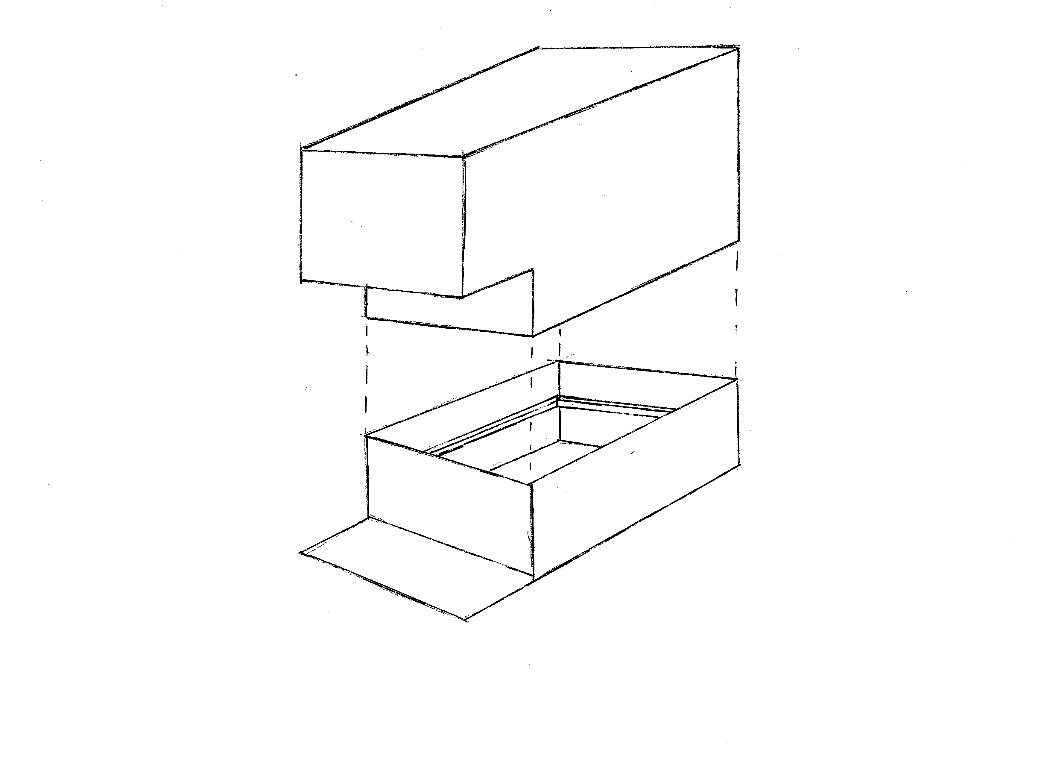

J'ai donc un frigo waeco 110l à encastrer avec l'ouverture en façade.
Je voudrais le modifier pour l'utiliser couché avec l'ouverture par le dessus, il faut donc que je redresse le compresseur Danfoss.
Est ce faisable soit même ou faut il passer obligatoirement passé par un pro ?

Salut Hedge,
Si tu arrives à le faire sans couper les tuyaux, c'est bon. Sinon, outre de te prendre tout le gaz/huile dans la tronche, faudra le faire re-remplir par un pro.
A noter que tu peux complètement démonter le système de refroidissent et le mettre dans un frigo bahut que tu auras fabriqué avec les restes des panneaux de ta cellule charcutée.
C'est en tout cas la voie vers laquelle je me dirige. Il existe des kit compresseur danfoss "seul" avec raccord rapides pour la partie froid, mais aussi cher qu'un frigo seul.
Donc un vieux frigo fera bien l'affaire.... par contre je suis preneurs pour les restes de tes panneaux, si je trouve pas une cellule isotherme d'ici là...

Ouais tu m'étonne une douche de ces produits ca me dis pas trop !!leoduro a écrit : Si tu arrives à le faire sans couper les tuyaux, c'est bon. Sinon, outre de te prendre tout le gaz/huile dans la tronche, faudra le faire re-remplir par un pro.
Oui j'ai vu des compresseurs seuls, mais je n'avais pas pensé désosser le mien, pas bête !
Le circuit froid c'est ce qui joue le rôle de freezer non ?
L'idée, si j'ai bien compris, est donc de refaire une glacière comme dans les bateaux avec du corapan et d'utiliser le groupe Danfoss (New-one a déjà fait cela, je crois avoir lu cela quelque part).
Dans ce cas quel est le meilleur placement pour le groupe dans la glacière afin de repartir le froid, au centre ?

T'as tout compris.... la manip est assez courante, le corapan se prête bien à ça (c'est fait pour!).... regarde les parois de ton frigo, c'est pas 10cm non plus et généralement c'est du vulgaire "sagex" avec au mieux un peu de feuille d'alu.
Bon si tu a une cellule en sandwich de 50mm sous la main, ça ira aussi
Oui la partie qui fait le froid c'est l'échangeur (généralement une plaque, ou une "boucle" qui est dans le frigo... tout les reste, le condensateur,compresseur etc peuvent être assez loin (dépend des tuyaux) du box.
On dit, le froid descend, le chaud monte.... mais si tu as une plaque, le mieux c'est de la mettre en vertical sur une des parois en laissant de l'espace pour que l'air circule.
Si ton compresseur donne à fond, tu peux faire deux zones séparées par une petite cloison. Une zone très froid (voir les glaçons pour le Ricard du soir avec Nomade dans le creux d'une dune) et une zone plus tempérée.
L'idéal serait d'avoir comme dans les frigo-bahut haut de gamme des petits paniers qui reposent sur des plots. L'air circule mieux dessous et entre les paniers, c'est aussi plus facile à ranger les vivres, et moins de chance de retrouver une bouillabaisse après une bonne journée de piste bien cassante. (j'aime pas non plus les frigos à porte verticales pour cette raison, outre de perdre tout l'air froid chaque x que tu ouvres la porte).
ça y est tout sait tout de me longues recherches pour le frigo ultime... je suis sec, peux plus t'aider.

Hum, intéressant !! Merci !leoduro a écrit :T'as tout compris.... la manip est assez courante, le corapan se prête bien à ça (c'est fait pour!).... regarde les parois de ton frigo, c'est pas 10cm non plus et généralement c'est du vulgaire "sagex" avec au mieux un peu de feuille d'alu.
Bon si tu a une cellule en sandwich de 50mm sous la main, ça ira aussi![]()
Mon frigo c'est celui la :
viewtopic.php?f=66&t=5440
Donc c'est une boucle qui repartie le froid, dans ce cas je peux faire trois volumes, à gauche tempéré, bouteilles, au centre très froid à l'intérieur du freezer, et a droite une autre partie tempéré bouffe.
Mais ca ne place pas le compresseur au meilleur endroit ca...
Et crois-tu que le tuyaux en cuivre qui fait une boucle se tord facilement ???

ah, je vois bien ce que c'est ton frigo.
Tiens, bonne idée les 3 zones, vu que tu dois "faire avec" ta boucle. Mais effectivement je ne sais pas où ça mène ton compresseur après, en fonction de ton aménagement.
Oui, les tuyaux en cuivre se tordent très facilement (y'a même un outil pour mais bon). Mais une ou deux fois max, après c'es fini.
Regarde quand même si tu as pas un frigoriste (ou un qui fait de la clim) sympa dans ton coin, vider et remettre du gaz/huile c'est pas la mort.
L'orifice de remplissage est soit un bout de tuyau pincé/soudé, parfois une valve un peu comme celle des pneus voiture.
Le tuyau se trouve facilement (cuivre type chauffage, 6, 8, 10mm raccords type serto") n'importe quel bon Do it.
Suivant comment ça peut être agréable d'avoir le compresseur ailleurs que juste sous le lit

Je vais d'abord chercher si je trouve quelqu'un qui peut changer l'orientation du groupe de mon frigo et donc tordre le tuyaux de cuivre.
C'est celui qui est isolé en haut, il a l'air assez long, il s'agit juste de pivoter le groupe de 90° Sinon bin je verrais s'il me reste assez de Corapan comme le dit Leoduro pour voir si je peux faire mon frigo tout seul comme un grand....
Mais le Corapan est visiblement fait pour malgré ses 2,5cm ?

Re-suite
Au vue de la photo ça me parait jouable.
En fait il y a deux tuyaux dans la gaine (un aller et un retour) quand tu vas tordre l'ensemble force sur les deux tuyaux en même temps en faisant gaffe à pas forcer à ras du groupe. Un "petit bricolage" à base de bouts de bois pour coincer solidement les tuyaux près du groupe serait sans doute bien venu. Après, tu risques avoir le groupe qui sera un peu en dessous du nouveau fond du frigo (ancienne face AR). Si c'est le cas, plutôt que de forcer il serait sans doute mieux de faire un socle, comme une grande boite à chaussure sans couvercle dans lequel viendra s'emboiter le frigo, en laissant le groupe à l'extérieur de la boite pour la ventilation. Des liteaux collés sur le pourtour des flancs interieurs de la boite pourront maintenir le frigo à la bonne hauteur pour laisser la place du groupe.
Tu pourras ainsi fixer le groupe d'une façon solidaire avec le frigo s'il est bien fixé dans sa boite. Si elle est ajustée tu colles le frigo au sika dedans ! Tu peux même remplir l'espace entre le fond du frigo et le fond de la boite d'isolant, ça fera toujours ça de mieux isolé.
