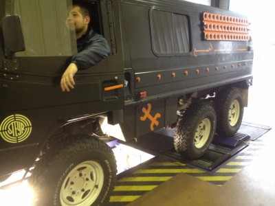

Allez pour illustrer ce "vieux" topic, une photo du passage au CT ...
Système de mesure du freinage
On voit les rouleaux qui "rendent fou" un train arrière...
pour info pour ceux que cela intéresse.
1ere mesure : le train avant suivi du 1er train arrière ( le 2eme arrière est sur rouleau)....impression des résultats comme une première voiture , reset du banc
2eme mesure : le train avant suivi du 2eme train arrière ( le 1er arrière est sur rouleau) ...impression des résultats comme une 2eme voiture
Calcul manuel des résultats
Force freinage av + Force freinage 1er ar + force freinage 2eme ar
------------------------------------------------------------------------------- x 100 = pourcentage d' efficacité de freinage
poids essieu av + poids 1er essieu ar + poids 2eme essieu ar
Voilà, l'avantage ( ou inconvenients
) par rapport au descelerometre c'est que la mesure fait apparaitre la dissymétrie par essieu
Bonne lecture!
