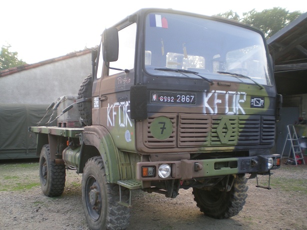

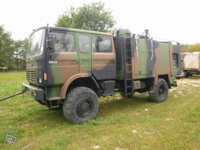

Donc voila ma monture :

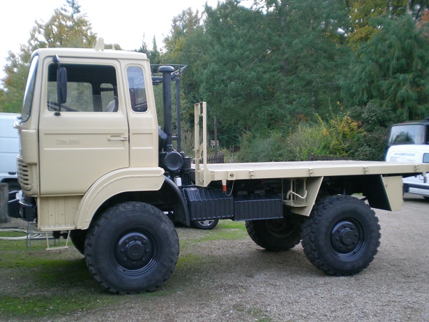

Avec sa nouvel peau :
Et sa toute nouvel coquille :

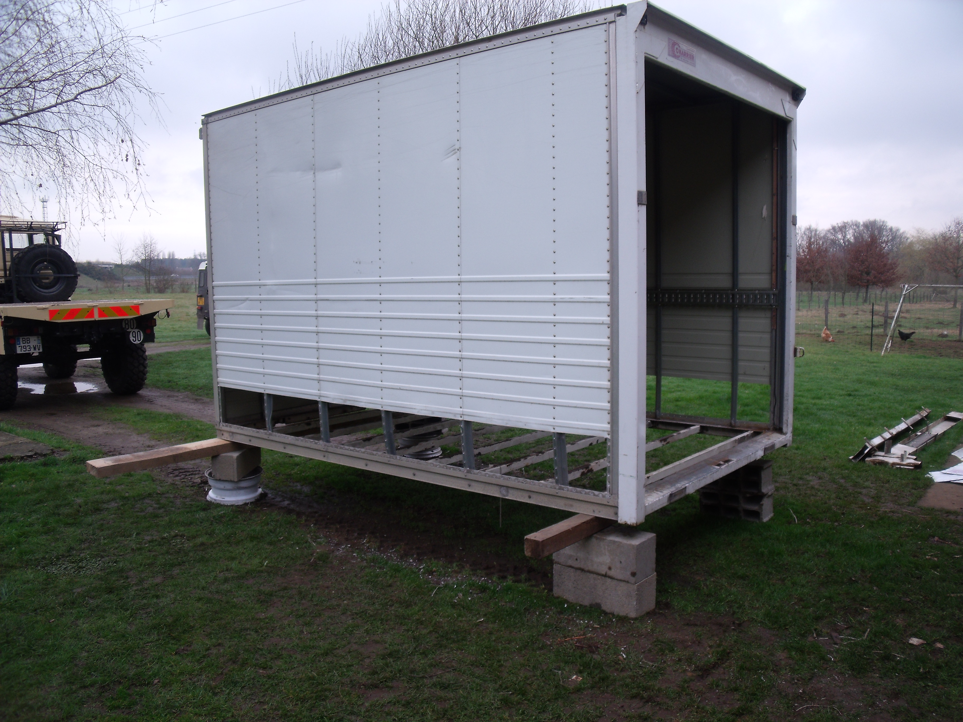

Enfin pour l'instant, place aux gros oeuvres :

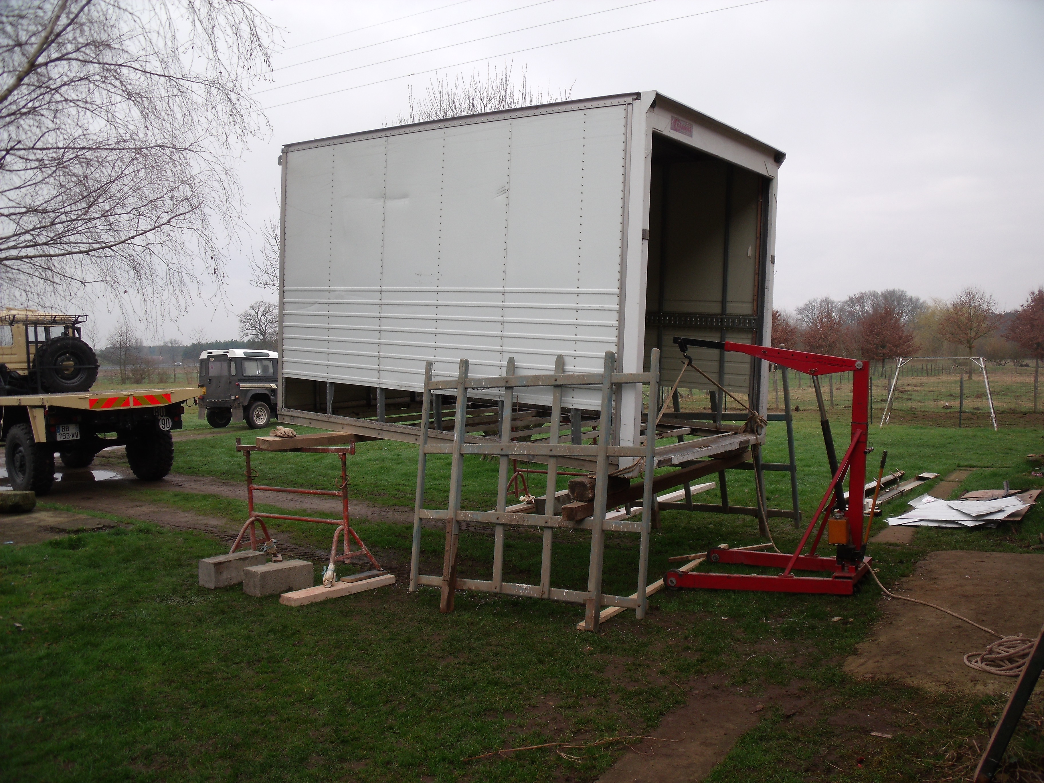

la caisse faisant dans les 2m40 de haut, j'ai décidé de la couper (parce que la! ça fait un peu immeuble!!)

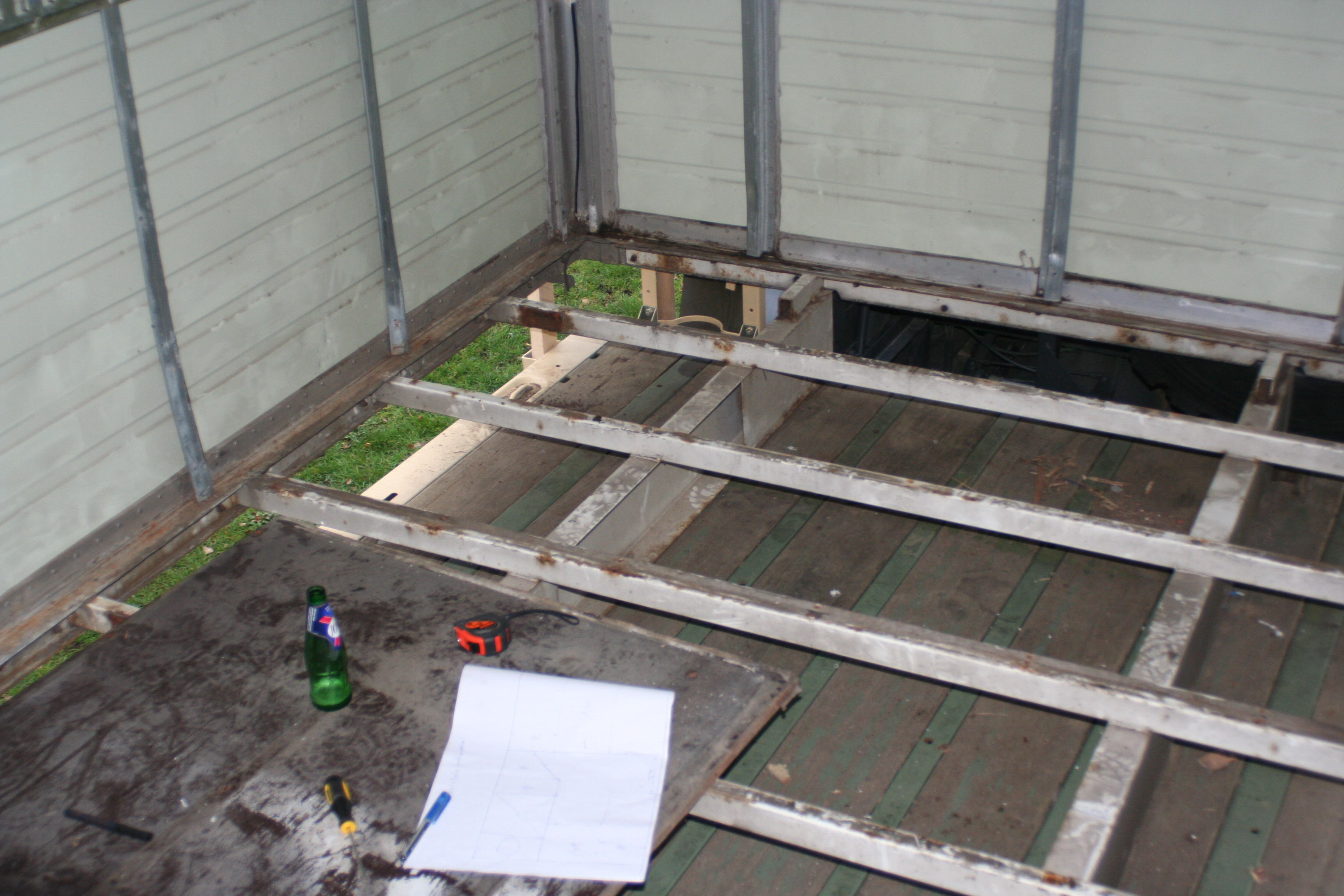

J'ai commencé par découper les reste de l'ancien châssi :
Découpage des tôles :
Et pour le fun, une petite pour vous montrer comment on a fait pour la descendre du plateau sans grue sous la main :
On était un peu septique au début, mais en fait ça c'est fait nickel, elle a pas bougée.
Voila, la suite plus tard

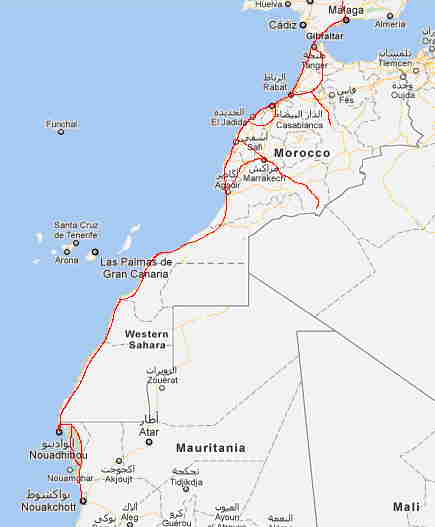

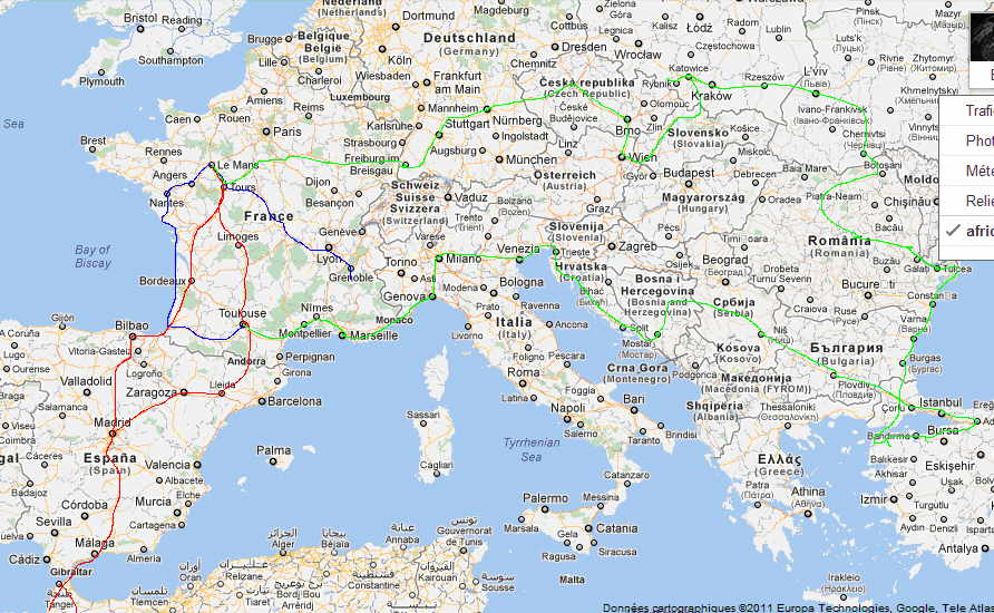

Voila, en gros sans les détours et les pistes, le trip :
En rouge : l'afrique
En bleu : la france
En vert : l'europe

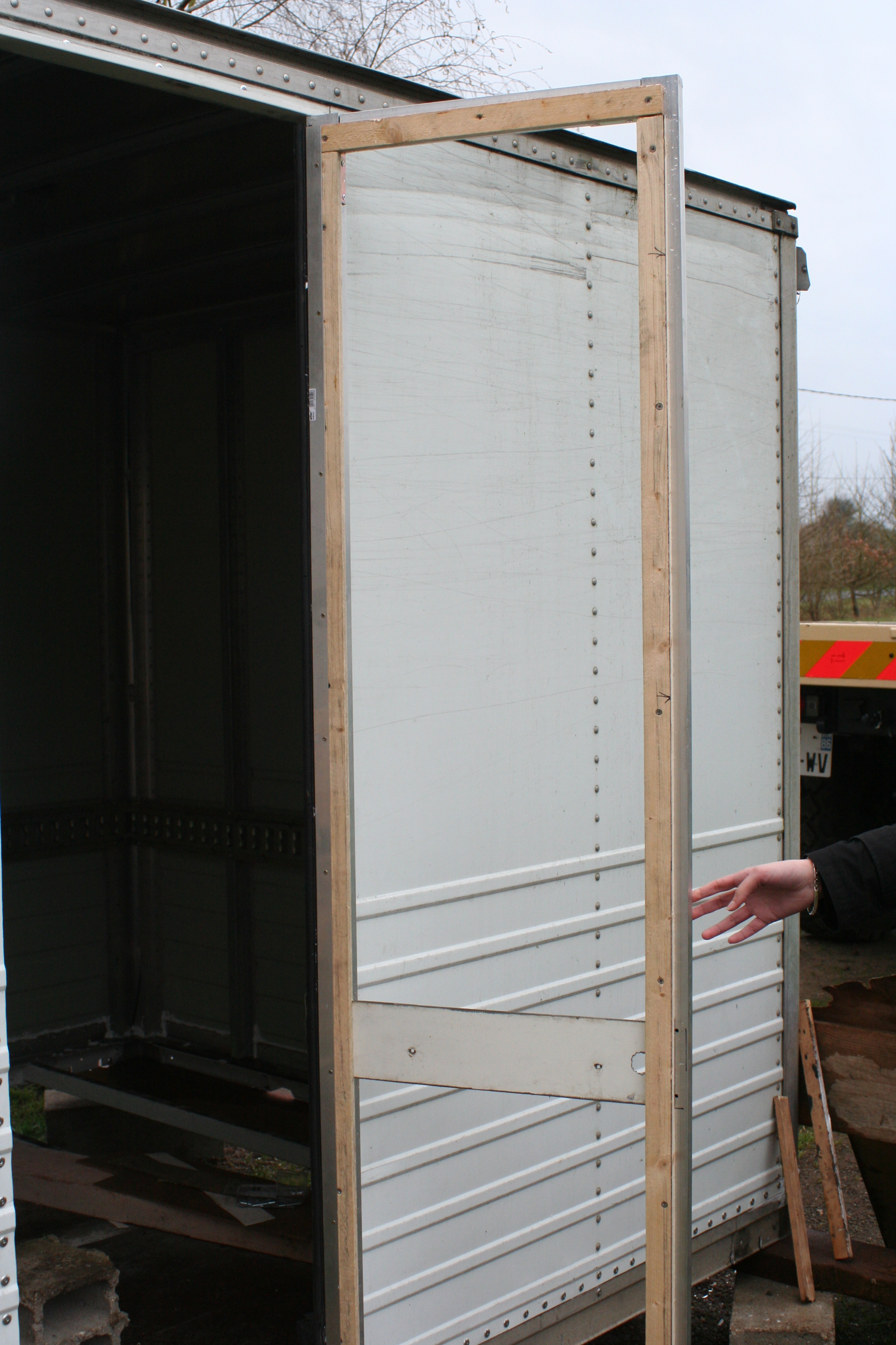

Quelques photos de l'aménagement :

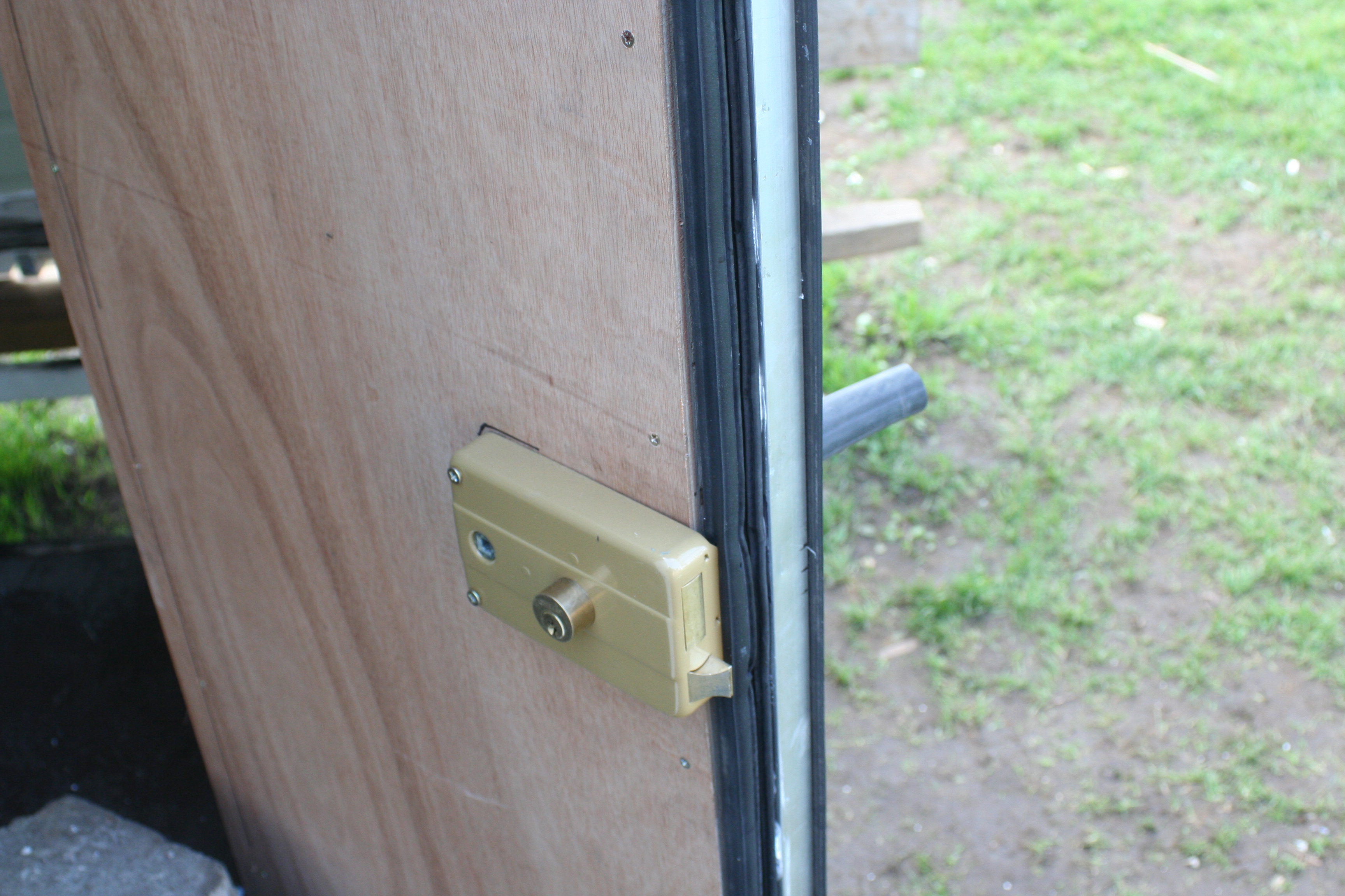

La porte, ça nous a pris une semaine, cadre alu, renfort acier, habillage bois, joint de porte de cabine
Le plus dur ça a été de la faire bien étanche

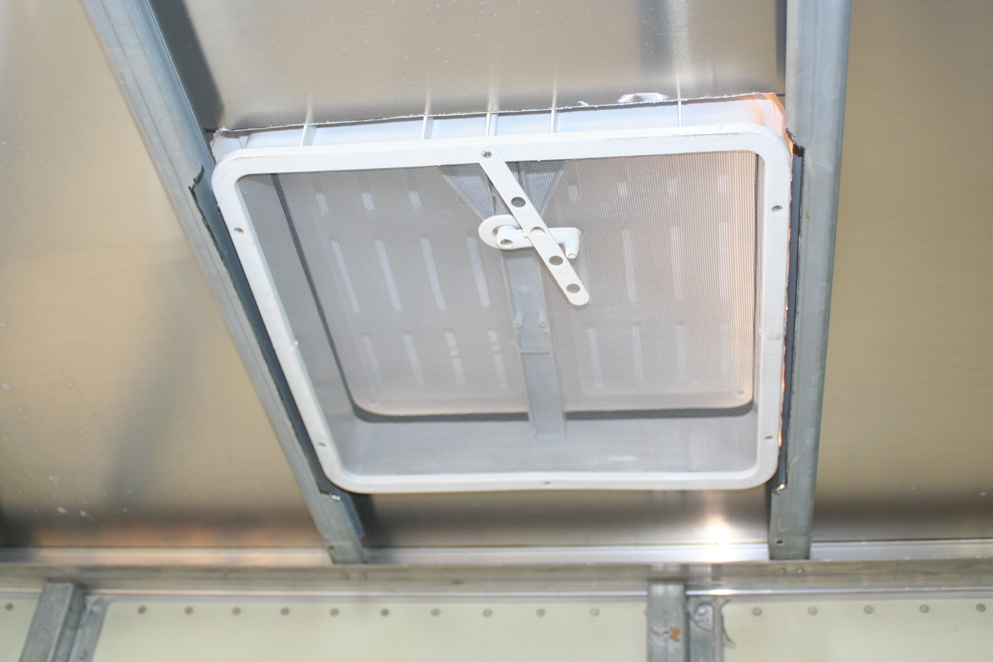

Découpe et renfort pour les fenêtres et les lanterneau
