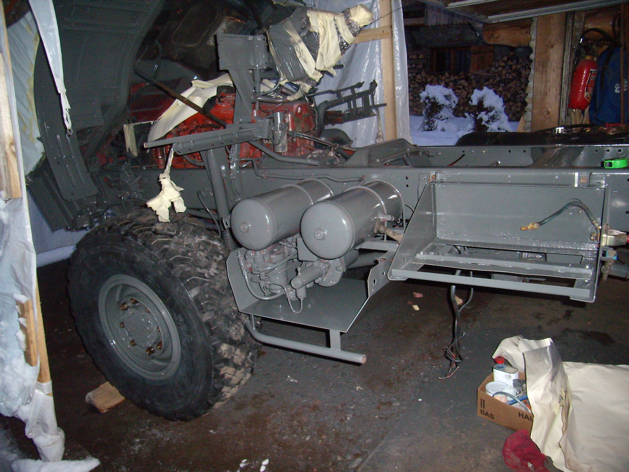

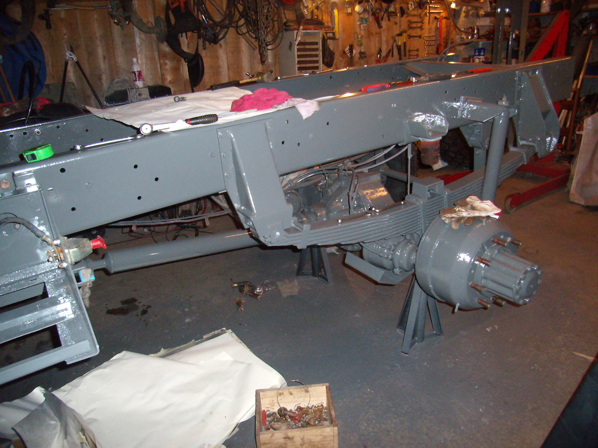

suite et évolution des travaux que j'ai fait depuis novembre 2010
merci Didier il se reconnaitra pour ta patience au téléphone et tes bonne adresses :lol:
Pantanal j'espère que tu t"éclate au bresil je te confirme que ma cellule sera faite a devilles les rouen , soit a 800km de ma savoie natale ,le rdv est fixe pour le 20 mars

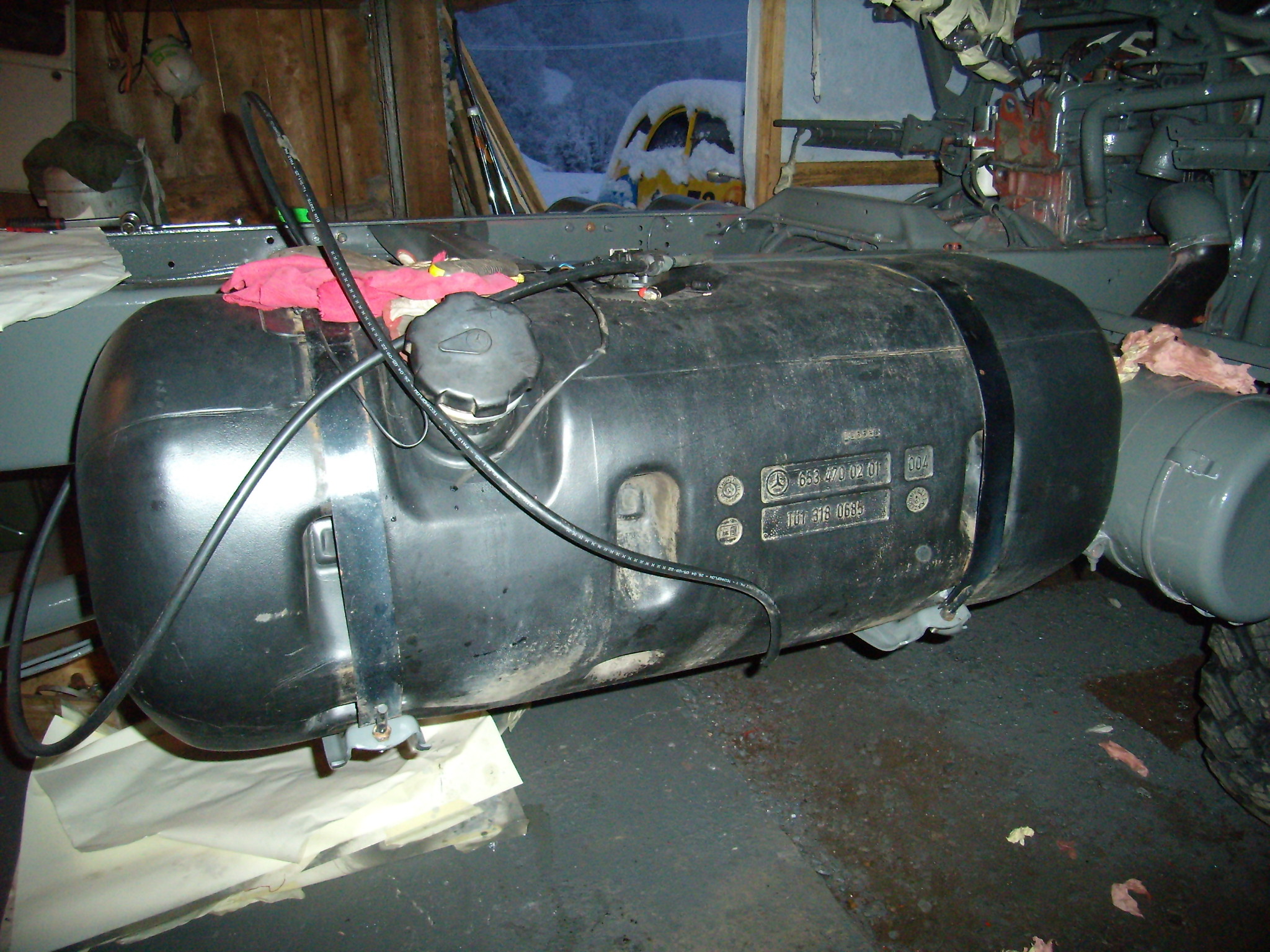

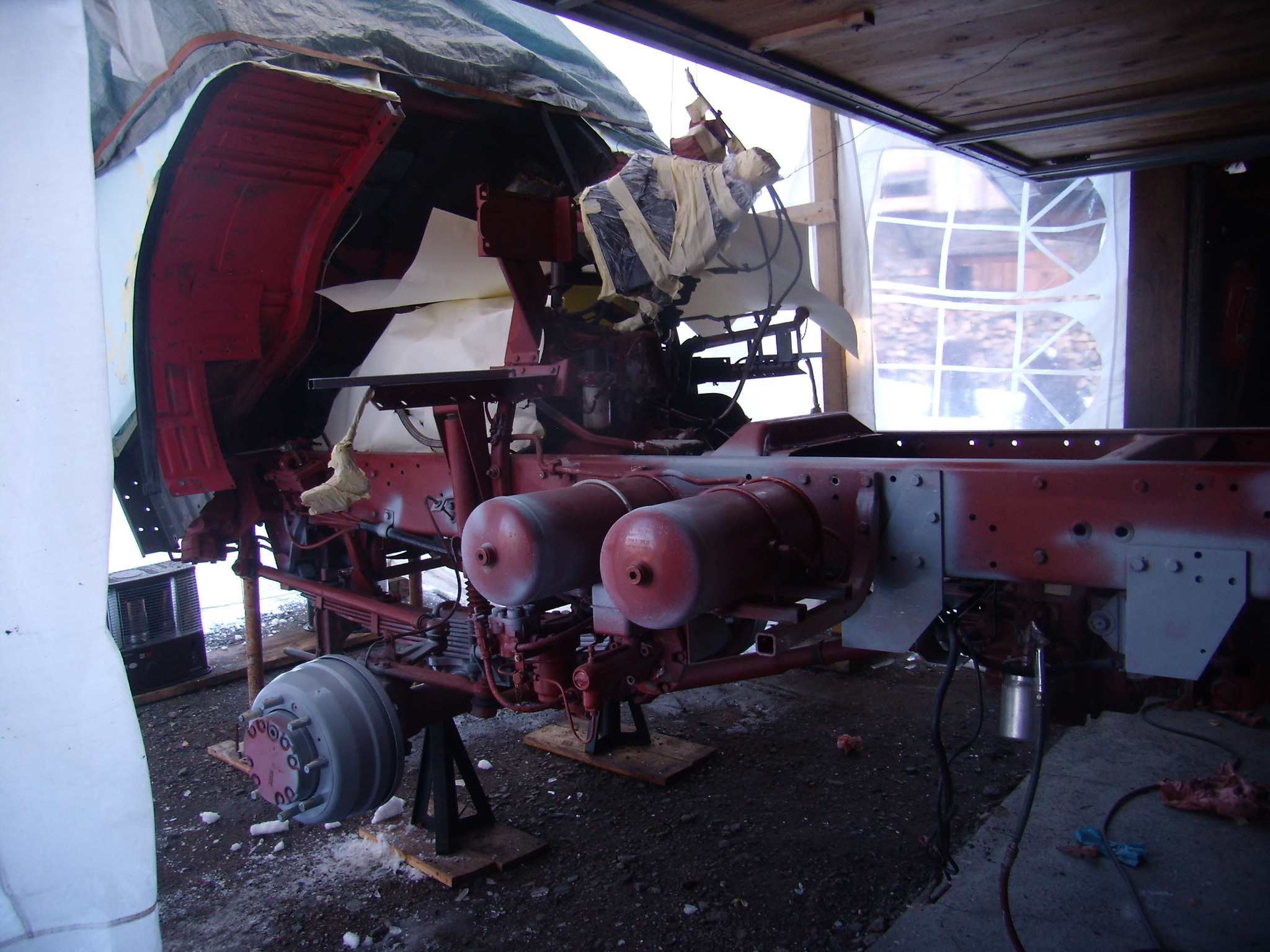

j'ai fait reconditionne le radiateur , changer quelques durites ,controler les freins , vidanges ,filtres
réservoir de 250litres
je suis prêt pour  recevoir la cellule

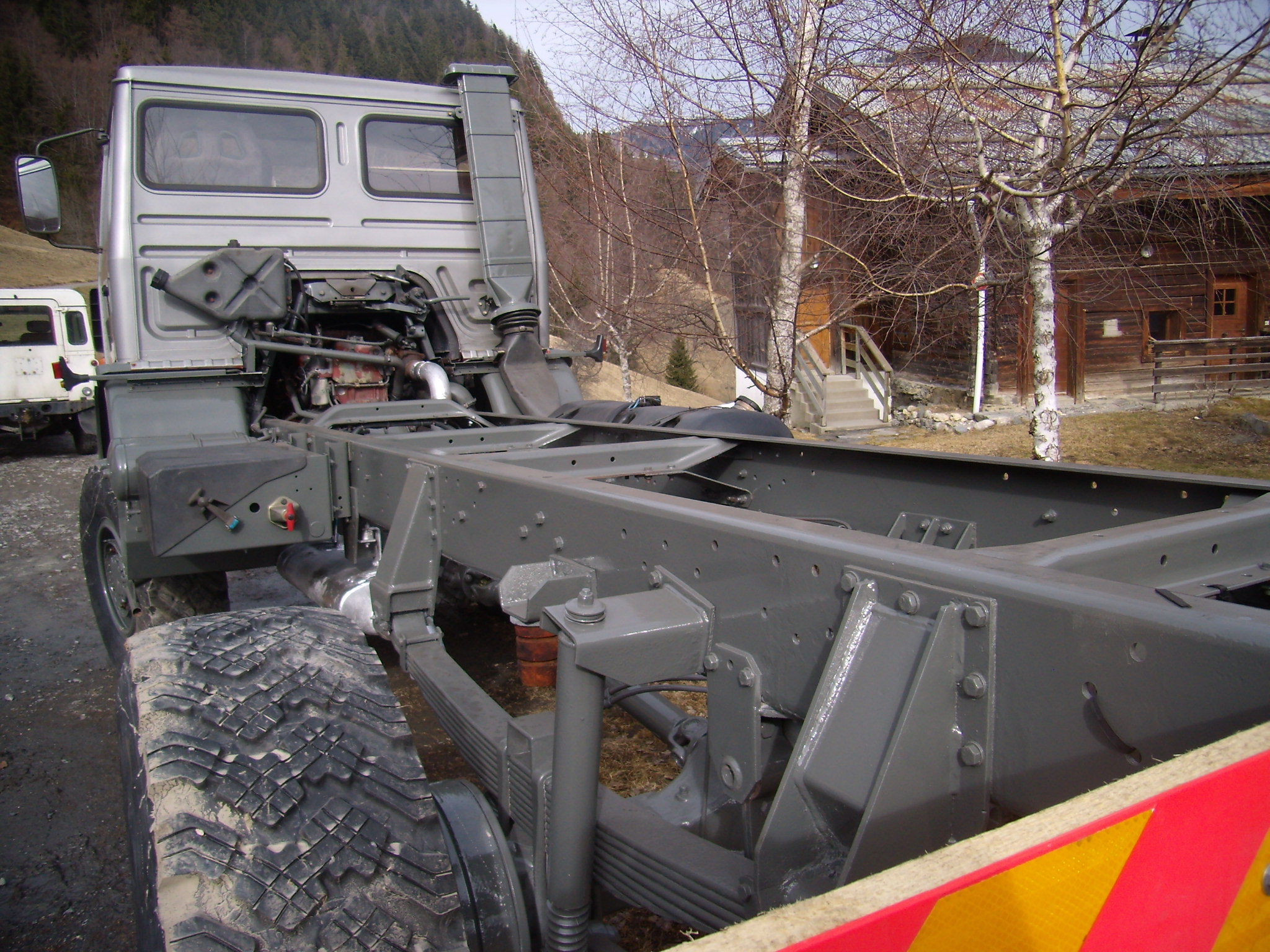

pense que pour ton CT il faut que les incriptions sur tes bouteilles d air soit lisible ( date de validité ) et que le repérage frein AV et AR soit marqué.ce serait c.. de te faire emmer.. pour ça.
ta cheminée , est elle d origine ? pris sur quel camion ?

Il y avait la même cheminée sur mon ancien G340 6x4 du boulot. Un copain qui ramasse du lait sur un G260 a aussi une cheminée identique.

exact la cheminée vient d'un G260 sans le lait :lol:
l'avantage de cette cheminée c'est quelle est contre la cabine et ainsi elle ne gêne pas la cellule
traban61 merci pour l'info je vais regarder ça de plus prêt

la peinture est une IMRON ELITE HDC GRIS N4/N306 j'ai utilise 4 litres pour le châssis ,les jantes,les petites ailes

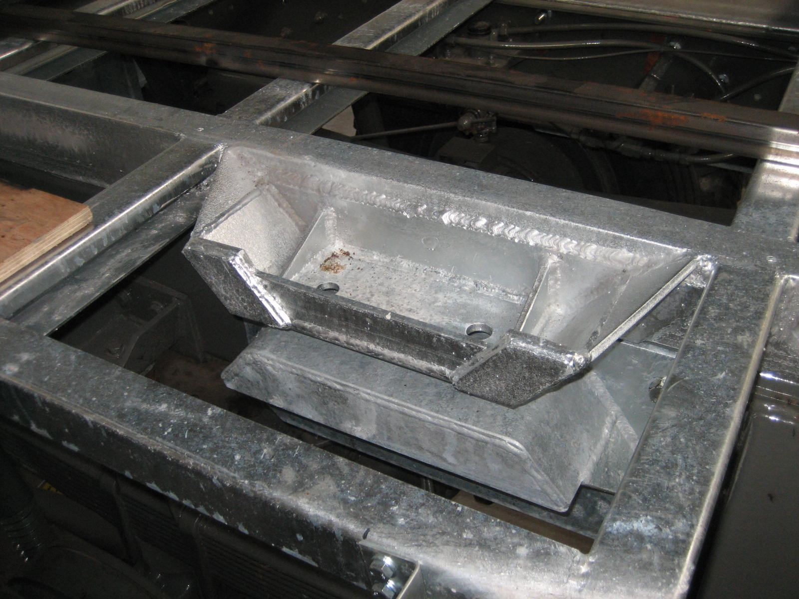

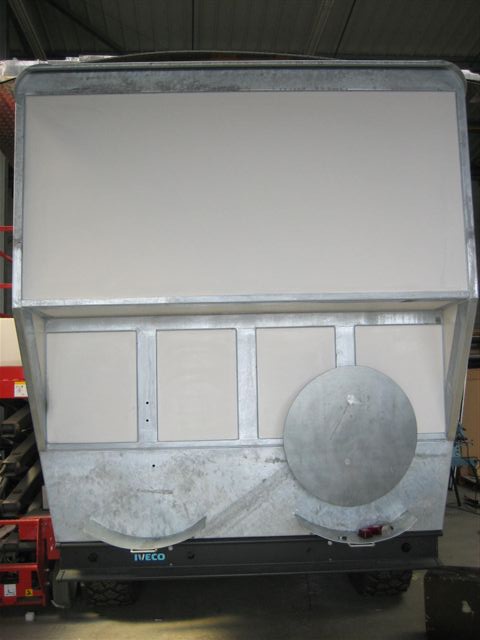

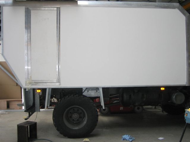

salut a tous ,voici quelques photos du début du travail qui a été fait sur le camion ,faux châssis galva ossature acier
dans un deuxieme temps pose de profilés alu avec panneaux isofond

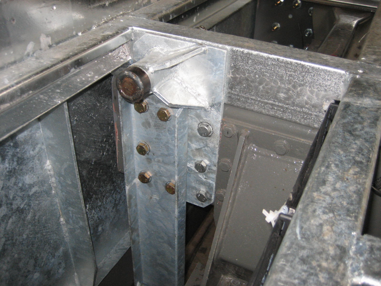

le cache sur la cabine, est-ce que c'est un "passage" :?:
et la petite roulette elle a quelle fonction :?: heu, pardon, pas roulette, axe :roll:

oui le cache est bel et bien le passage cabine
l'axe "roulette" :lol: c' est la fixation du faux châssis arriere

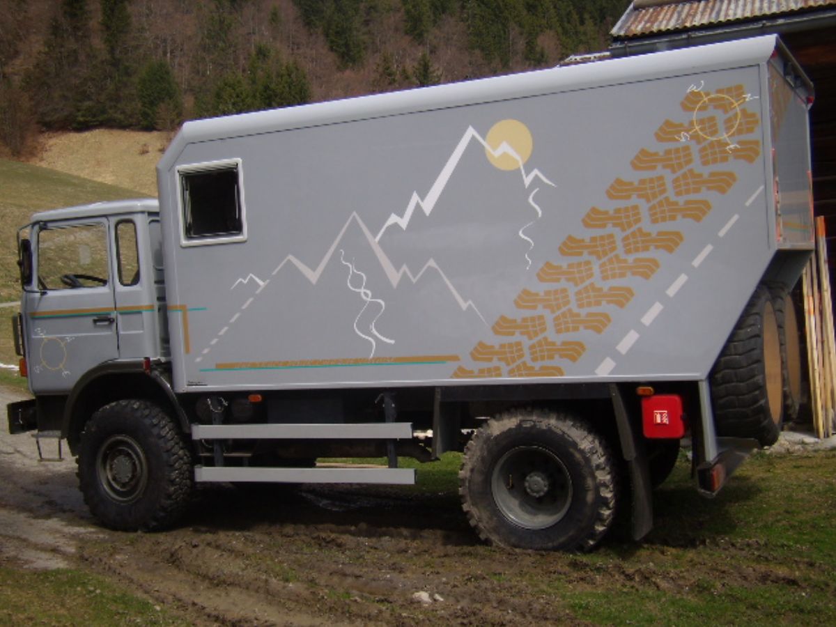

Quelle longueur interieure pour ta cellule? Et hauteur hors tout finale?
Bonne continuation.
Manu
ddv
Re: GROSGRIS
Message par ddv »
les dimensions intérieur de la cellule sont : 3m90 L 3m30 de l ,1m90 de H
reste a faire la peinture, le soufflet passage cabine et quelques autres bricoles
et via scampa la turquie le 9 aout pour 6 semaines : on part sans fenêtres :shock: l'amenagement intérieur sera très sommaire :mrgreen: juste un lit, un réchaud,une douche solaire
je vais profiter de ces vacances pour cogiter l'aménagement intérieur

l'intérieur du camion est bientôt fini les photos suivront
en attendant voici a quoi il ressemble
il me reste a faire des caissons exterieur
