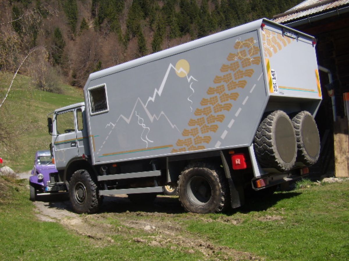

suite et évolution des travaux que j'ai fait depuis novembre 2010
merci Didier il se reconnaitra pour ta patience au téléphone et tes bonne adresses :lol:
Pantanal j'espère que tu t"éclate au bresil je te confirme que ma cellule sera faite a devilles les rouen , soit a 800km de ma savoie natale ,le rdv est fixe pour le 20 mars
j'ai fait reconditionne le radiateur , changer quelques durites ,controler les freins , vidanges ,filtres
réservoir de 250litres
je suis prêt pour  recevoir la cellule

pense que pour ton CT il faut que les incriptions sur tes bouteilles d air soit lisible ( date de validité ) et que le repérage frein AV et AR soit marqué.ce serait c.. de te faire emmer.. pour ça.
ta cheminée , est elle d origine ? pris sur quel camion ?
bon courage pour la suite

Il y avait la même cheminée sur mon ancien G340 6x4 du boulot. Un copain qui ramasse du lait sur un G260 a aussi une cheminée identique.

exact la cheminée vient d'un G260 sans le lait :lol:
l'avantage de cette cheminée c'est quelle est contre la cabine et ainsi elle ne gêne pas la cellule
traban61 merci pour l'info je vais regarder ça de plus prêt
ulmontg , le monde est petit j'habite pas loin de chez toi a la sortie des gorges de l"arly en direction de praz sur arly ,pour la rasso si tu parle de montalieu bien sûr que j'y serait comme toutes le années
y a juste le soucis je ne sait pas encore si le carrosier aura fini de monter la cellule sur le camion d'içi cette date :(

Beau bébé que voilà !! :D
Peux-tu me dire ce que tu as utilisé comme qualité de peinture ?? et son n° RAL (référence de la couleur/pigmentation) bicoze j'aime beaucoup ce gris là... :lol:
Merci

la peinture est une IMRON ELITE HDC GRIS N4/N306 j'ai utilise 4 litres pour le châssis ,les jantes,les petites ailes

salut a tous ,voici quelques photos du début du travail qui a été fait sur le camion ,faux châssis galva ossature acier
dans un deuxieme temps pose de profilés alu avec panneaux isofond

le cache sur la cabine, est-ce que c'est un "passage" :?:
et la petite roulette elle a quelle fonction :?: heu, pardon, pas roulette, axe :roll:

oui le cache est bel et bien le passage cabine
l'axe "roulette" :lol: c' est la fixation du faux châssis arriere

Quelle longueur interieure pour ta cellule? Et hauteur hors tout finale?
Bonne continuation.
Manu

les dimensions intérieur de la cellule sont : 3m90 L 3m30 de l ,1m90 de H
reste a faire la peinture, le soufflet passage cabine et quelques autres bricoles
et via scampa la turquie le 9 aout pour 6 semaines : on part sans fenêtres :shock: l'amenagement intérieur sera très sommaire :mrgreen: juste un lit, un réchaud,une douche solaire
je vais profiter de ces vacances pour cogiter l'aménagement intérieur

l'intérieur du camion est bientôt fini les photos suivront
en attendant voici a quoi il ressemble
il me reste a faire des caissons exterieur

Bel engin, mais juste une question...La partie qui supporte les roues de secours est-elle fixe et définitive ?
