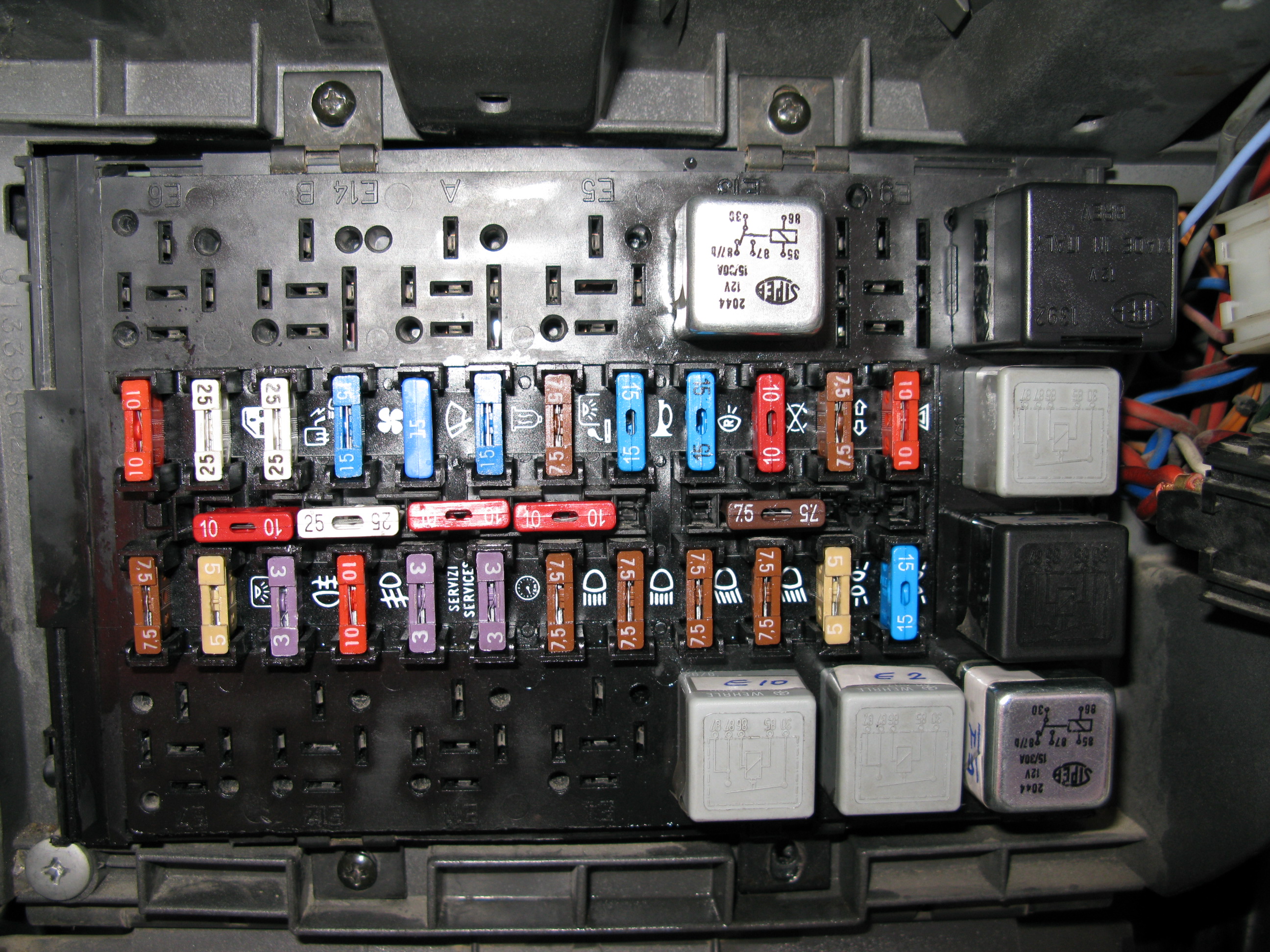

- Platine centrale : sur la platine où se situent les fusibles, il y a 8 relais, identifiés E13, E9, E15, E8, E3, E1, E2, E10 sur le manuel utilisateur Iveco. Petit problème, mon Iveco châssis long ayant été importé d’Italie, le manuel est en italien…
J'ai bien identifié E9 (marche intermittente des essuie-glaces), E15 warning, E8 klaxon, E1 codes, E2 phares.
Par contre :
E13 est décrit comme « Avaria impianto freno (con contatto in scambio) », là je comprends que cela se réfère à une avarie de frein, mais sans plus…
E3 est décrit comme « Esclusione utilizzatori in fase di avviamento (con contatto N.A.) », ce qui donne littéralement « Exclusion à l'aide de démarrage », quid de ceci ?
E10 est décrit comme « lampi luce », cela pourrait bien être les clignotants…

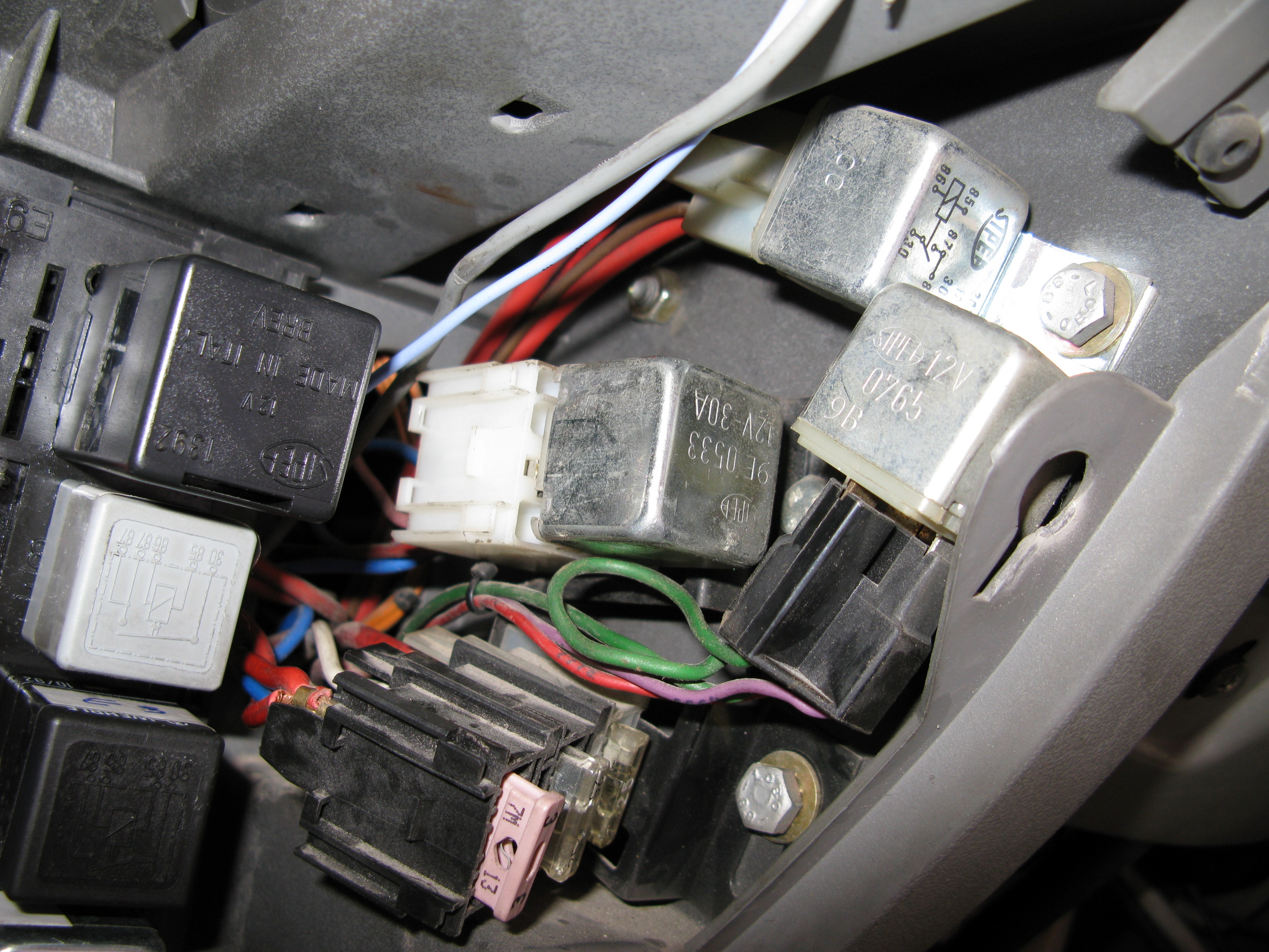

Enfin, sur le côté droit de la platine, j’ai manifestement 3 autres relais et 3 autres fusibles, à quoi correspondent-ils ??? Rien à leur sujet sur le manuel Iveco, est ce que cela dépendrait de l’installation intérieure ? Mais j’ai identifié le relais pilotant le frigo qui est disposé ailleurs, à part cela je ne vois pas trop d’autre équipements à bord nécessitant un relais (il y a bien une alarme dont je ne me sers pas), avez-vous aussi cela sur vos Iveco ?
Désolé d’être un peu long, mais ces problèmes électriques me minent le moral :( , d’autant plus que mes connaissances en électricité auto sont loin d’être bonnes, donc si vous avez des conseils ou tuyaux, merci par avance,

Platine fusibles et relais (il manque le E9 que j'ai enlevé)
les 3 autres relais et fusibles situés côté droit de la platine

Je peux peut-être répondre à une de tes questions pour les fusibles qui sont à droite de l'ECI :
Le gros fusible vert, c'est un 30A pour le chauffage (un 20A suffirait sans doute puisqu'il ne passe dans ces fils que 9,5A environ, mais Iveco vient de changer mon tableau de bord et ont remis un 30A...). Si tu l'enlèves, tu n'as plus de ventilateur.
L'autre, le gros fusible orange est un 40A pour le réchauffage du gas oil.

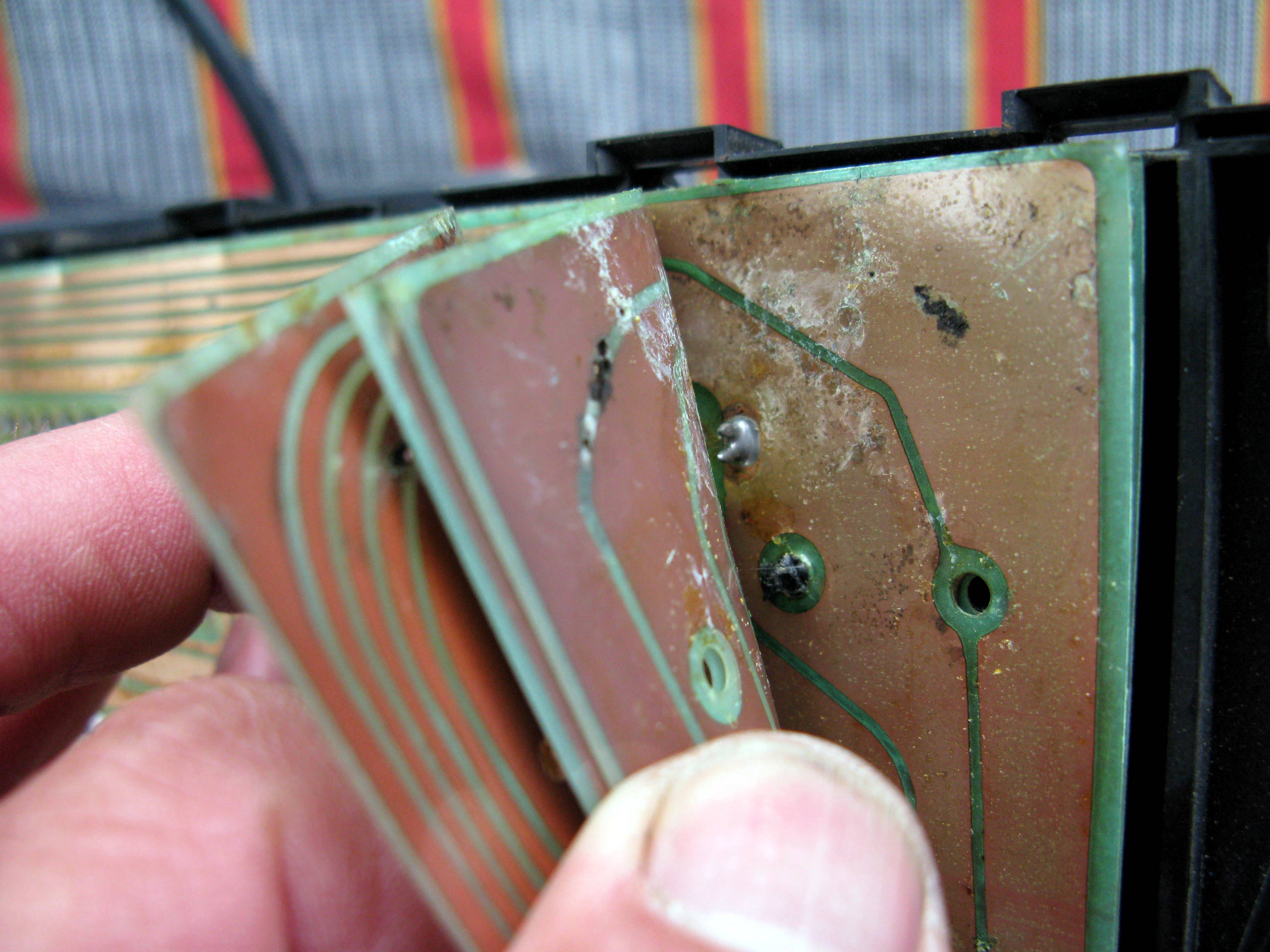

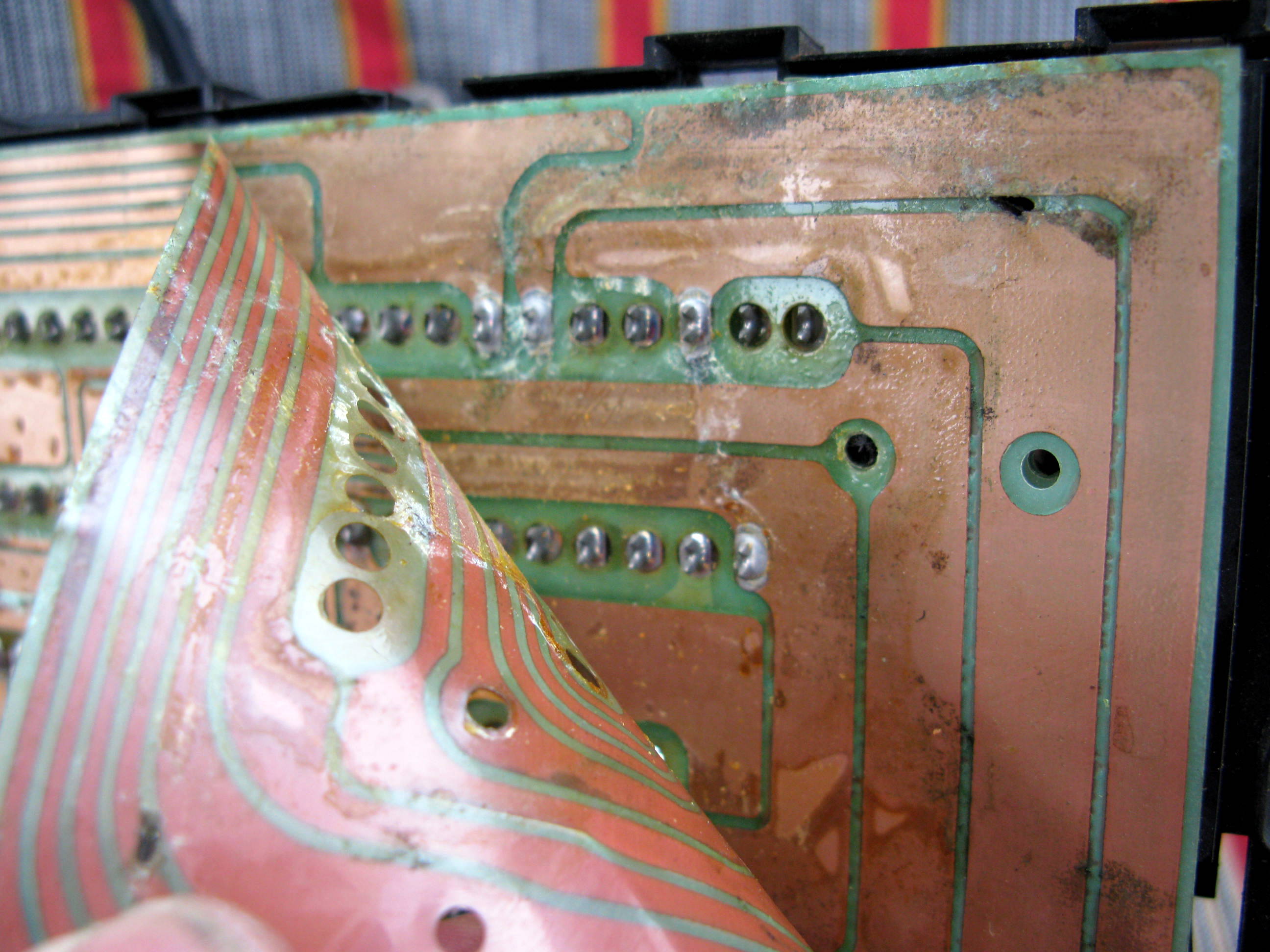

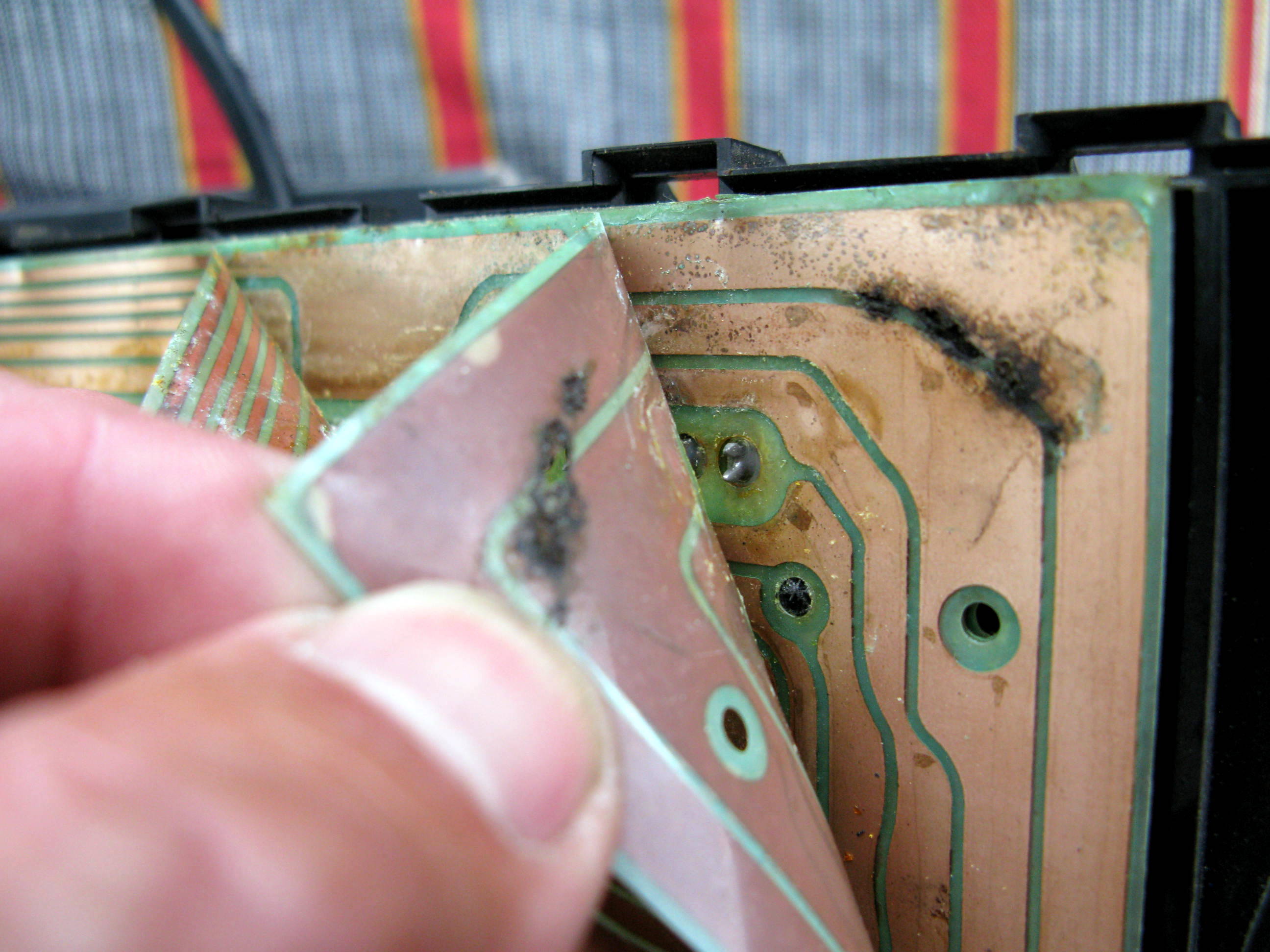

Encore merci de vos conseils, c'était bien en fait la platine qui supporte les relais et fusibles qui était pourrie...
On a eu la chance de tomber sur un garage Fiat, ex concession Iveco, à Osorno, à plus de 1000 km au sud de Santiago. L'électricien est allé direct là, vu l'état de la boîte, on l'a commandée à Santiago, elle est arrivée 24 h plus tard, et depuis tout marche nickel. En fait une fois remonté, il y avait encore qq bizzareries, témoin de code s'allumant quand je freine, et phare récalcitrants à s'éteindre ! Pour le premier c'était une masse sur les feux AR gauche, quant au second problème, deux relais avaient été inversés sur la platine. Coût de la boîte, l'équivalent de 360 euros + 75 euros de main d'oeuvre (3h). Rien à dire !
Depuis, tout marche impeccable, je m'en veux un peu de ne pas avoir jeté un oeil de ce côté là avant notre départ.
En fait j'ai eu le coup des essuies glaces se mettant en marche tous seuls deux jours avant le départ, puis après, témoins restant allumés même contact coupé, démarreur fantaisiste, essuie glaces se mettant en marche ainsi que le pipi d'eau.
Quant on voit les circuits imprimés de la platine, on se dit qu'on a eu de la chance que cela marche encore un peu et de ne pas cramer...

L'état calamiteux des circuits imprimés...
