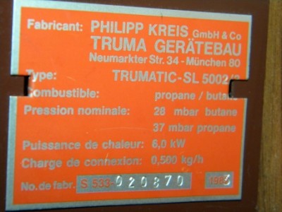

perso j'ai un trumatic sl5002 dans mon mobilhome, c'est soit butane ou propane, rien sur le gpl sur la plaque ou dans la notice.
images
doc
Peut-être que ça dépend du modèle ...
seb

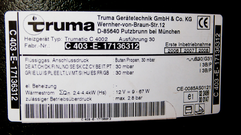

J'ai aussi un Trumatic C quelque chose et je crois avoir vu la possibilité d'utiliser soit du propane soit du butane, dans ce cas il me suffit de changer pour du butane quand j'utilise du butane ? ou c'est une modification plus profonde, genre bruleurs ?sebg61 a écrit :perso j'ai un trumatic sl5002 dans mon mobilhome, c'est soit butane ou propane, rien sur le gpl sur la plaque ou dans la notice.

Hop donc sur la plaque de la truma c'est marque Butane/propane, donc rien a changer ou je me trompe ??
