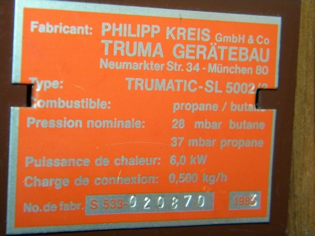

J'ai aussi un Trumatic C quelque chose et je crois avoir vu la possibilité d'utiliser soit du propane soit du butane, dans ce cas il me suffit de changer pour du butane quand j'utilise du butane ? ou c'est une modification plus profonde, genre bruleurs ?sebg61 a écrit :perso j'ai un trumatic sl5002 dans mon mobilhome, c'est soit butane ou propane, rien sur le gpl sur la plaque ou dans la notice.

Hop donc sur la plaque de la truma c'est marque Butane/propane, donc rien a changer ou je me trompe ??

"rien à changer" , bha je sais pas trop. Faudrait faire un essai. Je ne sait pas avec la proportion But/Prop en gpl comment sont les débits équivalents en mbar de but et prop envoyés. Sur ma plaque, j'ai pas les mêmes débits que toi ...
cela a t-il une influence pour une bonne combustion ?
seb

Ha ouais c'est pas les mêmes pressions... ?sebg61 a écrit :"rien à changer" , bha je sais pas trop. Faudrait faire un essai. Je ne sait pas avec la proportion But/Prop en gpl comment sont les débits équivalents en mbar de but et prop envoyés. Sur ma plaque, j'ai pas les mêmes débits que toi ...
Mais moi c'est pas pour le GPL, c'est pour utiliser les bombones bleues ou autres plus petit que les bouteilles de 13kg...
