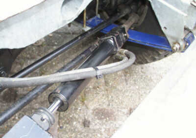

Autre solution qui vient, entre autre des Land Rover Series II & III, adaptable à d'autres véhicules!
http://www.tdz-powersteering.com/index. ... me&lang=EN
995 Euro pour le kit universel. OK il vous faudra faire ensuite un kit de montage.

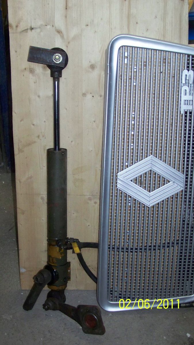

Re: Kit direction assistée LBC
c est le même système sauf que la valve de commande est sur le verin
mon verin de sm8 c est le même mais en beaucoup plus gros
pour idée j ai mis la calandre du TP3 a coté
mon problème reste a savoir si une pompe standard va faire l affaire

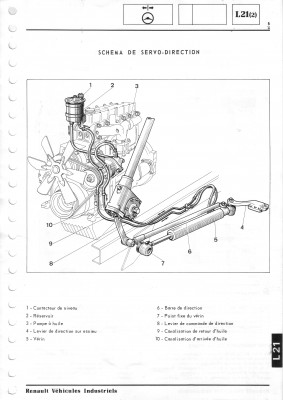

Je ne sais pas si cela peut aider
La suite sur les fichiers à charger depuis là viewtopic.php?f=83&t=4457
pas de quoi Sylvain
il y a une trentaine de pages consacrées à la direction. Si besoin, je peux poster certaines d'entre elles (coupe pompe, vérin, fonctionnement, démontage 12p pour le vérin et 4p pour la pompe, contrôle, caractéristique technique, outillage).
Par contre, il me manque les pages du MAT 3357 commençant par 14 ...
