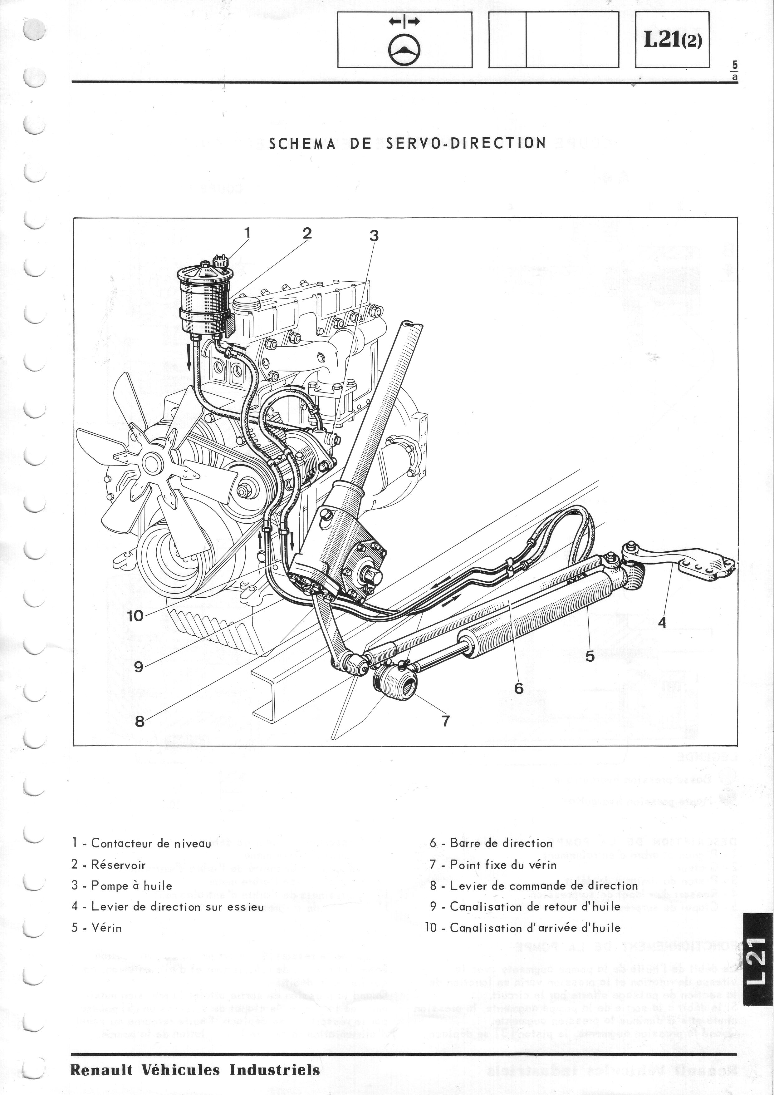

Je ne sais pas si cela peut aider
La suite sur les fichiers à charger depuis là viewtopic.php?f=83&t=4457

il y a une trentaine de pages consacrées à la direction. Si besoin, je peux poster certaines d'entre elles (coupe pompe, vérin, fonctionnement, démontage 12p pour le vérin et 4p pour la pompe, contrôle, caractéristique technique, outillage).
Par contre, il me manque les pages du MAT 3357 commençant par 14 ...

lapetite a écrit :Je ne sais pas si cela peut aider
Ce montage n'est pas possible sur TP3 la pompe à injection est là ! Mais sur TP3 on peut la mettre dessous le bloc moteur.
Presentation du TP3 :
Rachid
Re: Kit direction assistée LBC
j ai le même montage sur mon tp3, change seulement la pompe qui se trouve sur la gauche en bas du moteur de la marque calzoni.
