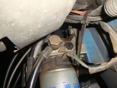

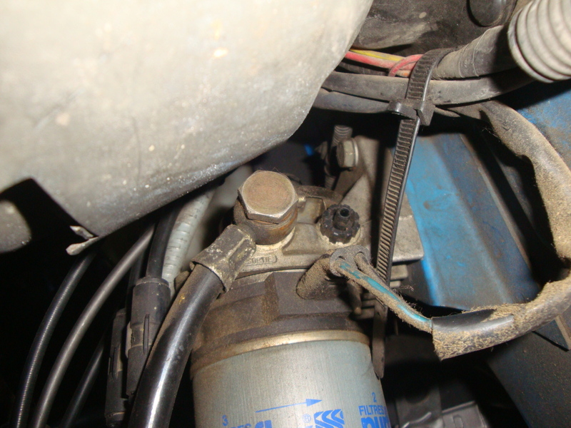

Bruno avait raison, la vis de purge en plastique est bien présente sur le porte filtre.
On l'avait quand-même déjà dit ailleurs sur le forum il me semble, mais bon je confirme donc ce que disait Bruno, et comme vous êtes sages vous avez même droit à des photos :
vue générale
vue générale
La fameuse vis de purge en noir.<br />Quand on est face au moteur elle est en haut, derrière et côté droit.
La vis n'est vraiment pas facile à voir, mais quand on sait qu'elle existe on la trouve assez facilement en tatonnant.
Attention, elle est en plastique donc elle se dévisse et revisse avec les doigts.

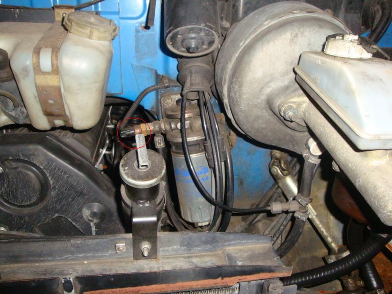

Hey balochard !
C'est quoi ce machin rond et noir avec deux fils électrique entre le filtre à Gas-oil et le porte filtre ?
Messages : 20720
Re: Panne de Gasoil
Bastien a écrit :Hey balochard !

C'est entre dimitri et moi.
J'imagine que les photos viennent de son B.
Et au téléphone ce week-end il me raconter ne pas voir de réchauffeur de Gas-oil sur son filtre...
Contrairement à la photo.
Ensuite, on ne s'est jamais penché sur la question, a savoir ou est le thermo contact qui actionne ce réchauffeur. Si quelqu'un le sait ???

Ben visiblement j'ai bien fait de le remonter ce post, vous en aviez des choses à dire :mrgreen:
On est plus vraiment dans le sujet mais effectivement ça doit être un réchauffeur à gasoil, j'en conviens.
Effectivement Bastien tu m'as demandé si j'avais un réchauffeur à gasoil sur mon B hier au téléphone, et je t'ai dis non. J'en conviens.
MAIS, sache (jeune effronté), que je me suis dis en regardant ces photos hier soir que EFFECTIVEMENT je devais avoir le fameux réchauffeur sur le B.
Je reconnais donc mon erreur, ma faiblesse : je ne t'ai pas appelé sur le champ pour t'annoncer la nouvelle.
Mon dieu mais que n'ai-je décroché mon téléphone à ce moment là pour t'avouer illico presto que tu avais raison!
De toutes façons j'ai fini par le démarrer quand même le bestiau, réchauffeur ou pas c'est au sèche-cheveux que je l'ai fait repartir :twisted:

Bastien a écrit :Ensuite, on ne s'est jamais penché sur la question, a savoir ou est le thermo contact qui actionne ce réchauffeur. Si quelqu'un le sait ???
ça c'est une bonne question ! Bruno connaît sûrement la réponse , si il pouvait nous la donner ce serait bien !

Je viens de voir la photo du filtre a gasoil, sur le mien , j'ai pas la vis de purge en plastique. :roll:
Nomade où es tu ?
Nomade où es tu ?
Messages : 2274
Re: Panne de Gasoil / Difficulté à redémarrer
Message par Nomade »
pour BVAL....
c' est quoi dans le rond rouge? :wink:
il se voit pas trop mon cercle rouge
Messages : 5919
T'inquiète Daniel, en cliquant sur ta photo on le voit mieux.
Bien vu en tous cas, c'est très probablement lui, je m'étais posé la question de savoir ce que c'était que ça justement dernièrement, et je n'ai même pas pensé à faire le lien avec la question actuelle :oops:
